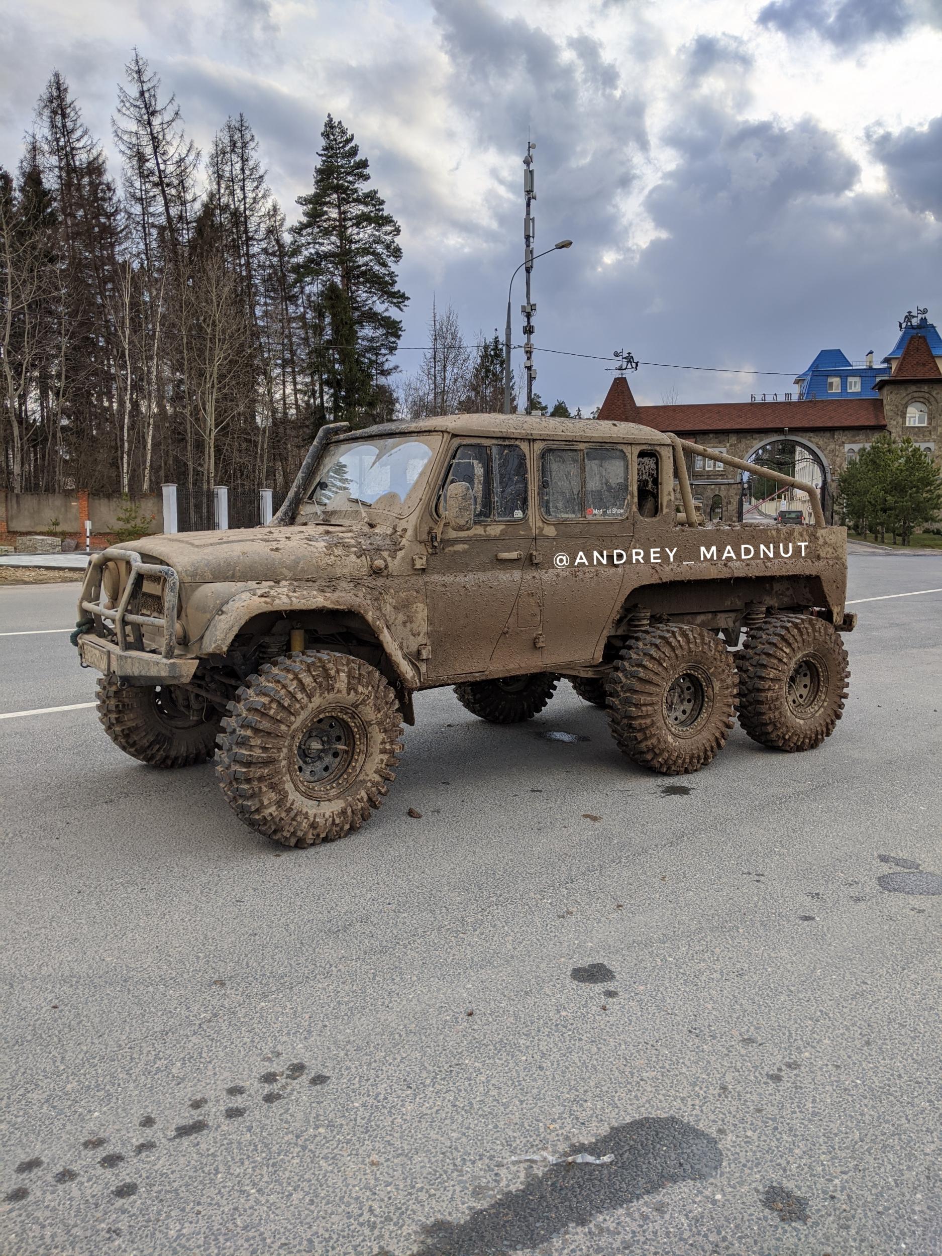

28.08.2019 в 18:17, жорж сказал:
мне показалось или он на асфальте уже поварачивать не хочет?)
и да и нет, сейчас временное рулевое стоит, схождение см на 15 во внутрь, когда одно уже почти выкручено, второе еще стоит прямо

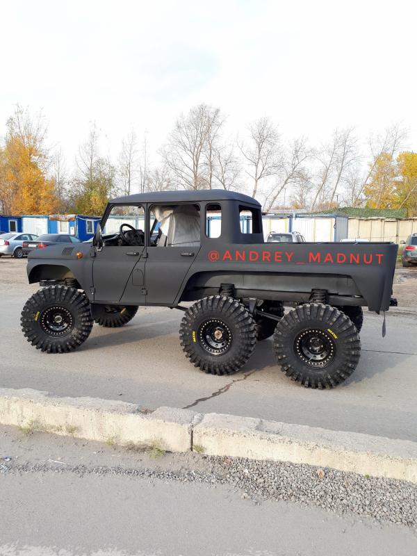

  • Машина: nissan patrol
Хотел показать покрашенную машину в серии на youtube, но не выдержал, очень хотелось с вами поделиться ?
Вот истинный цвет машины, как многие ,но не все догадались, серый это был грунт. Машина выкрашена в черный RAPTOR, за это отдельное спасибо компании gravitex , которая поддержала наш проект и предоставила краску для покраски уазика.
Как вам он в этом цвете? По-моему я не прогадал покрасив в черный ♠️♣️

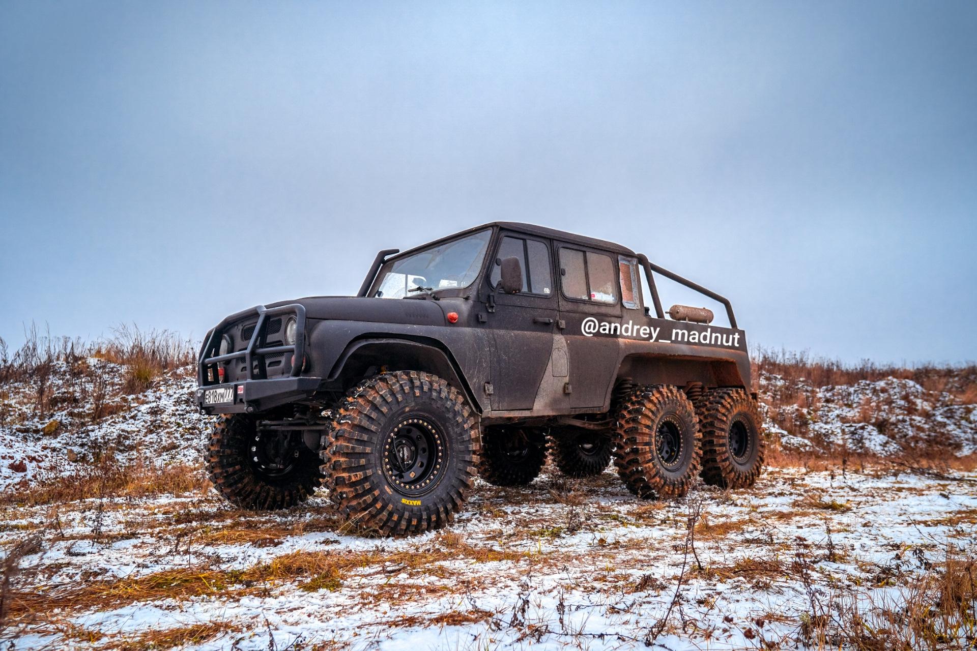

Уаз 6х6 первый этап завершили, машина "готова". Новое видео.
Кому некогда смотреть, для вас тизер в инстаграме https://www.instagram.com/p/B6aVM0xBB_2/?igshid=9a6blrvlshor
https://youtu.be/M1UyknBkooc

21 час назад, Mad nut сказал:
Уаз 6х6
Прикольно!
Но зачем такой дикий вынос колёс? Или это временно?

Переезжая через деревья, задний мост станет якорем, большое расстояние между колёсами....
а так ни чо себе получился ))
27.12.2019 в 10:58, andiros82 сказал:
Прикольно!
Это временно, брали из наличия готовые, сейчас когда машина готова, есть понимание какой максимально + вылет можно сделать

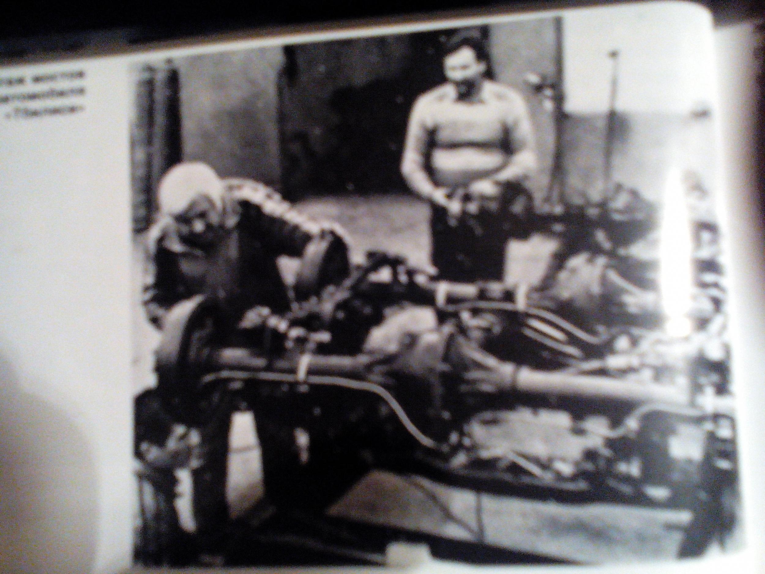

  • Машина: XC 90 HEICO
Балансирная задняя подвеска немного сложнее в изготовлении, но более технически грамотна.
В конце 70-х, начале 80-х дядечька из Тбилиси УАЗ 6х6 уже делал, фотки есть в нете.
Вот Вам фото, извиняюсь за качество.
Балансирный вал из ступиц УАЗ, реактивные штанги с наконечниками ЗИЛ-130.
База тележки около метра, под 42" конечно нужно побольше.
Извиняюсь, посмотрел Вашу тему на драйве, там эта картинка в гораздо лучшем качестве.
Тогда вопрос, раз использовали лапы от 304, почему не взяли его же балансирную тележку ?
Без обид, но Ваша схема для бездорожья это не есть хорошо. Для фото и народа со смартфонами пойдёт, а в грязи нет, хотя смотря какие задачи.

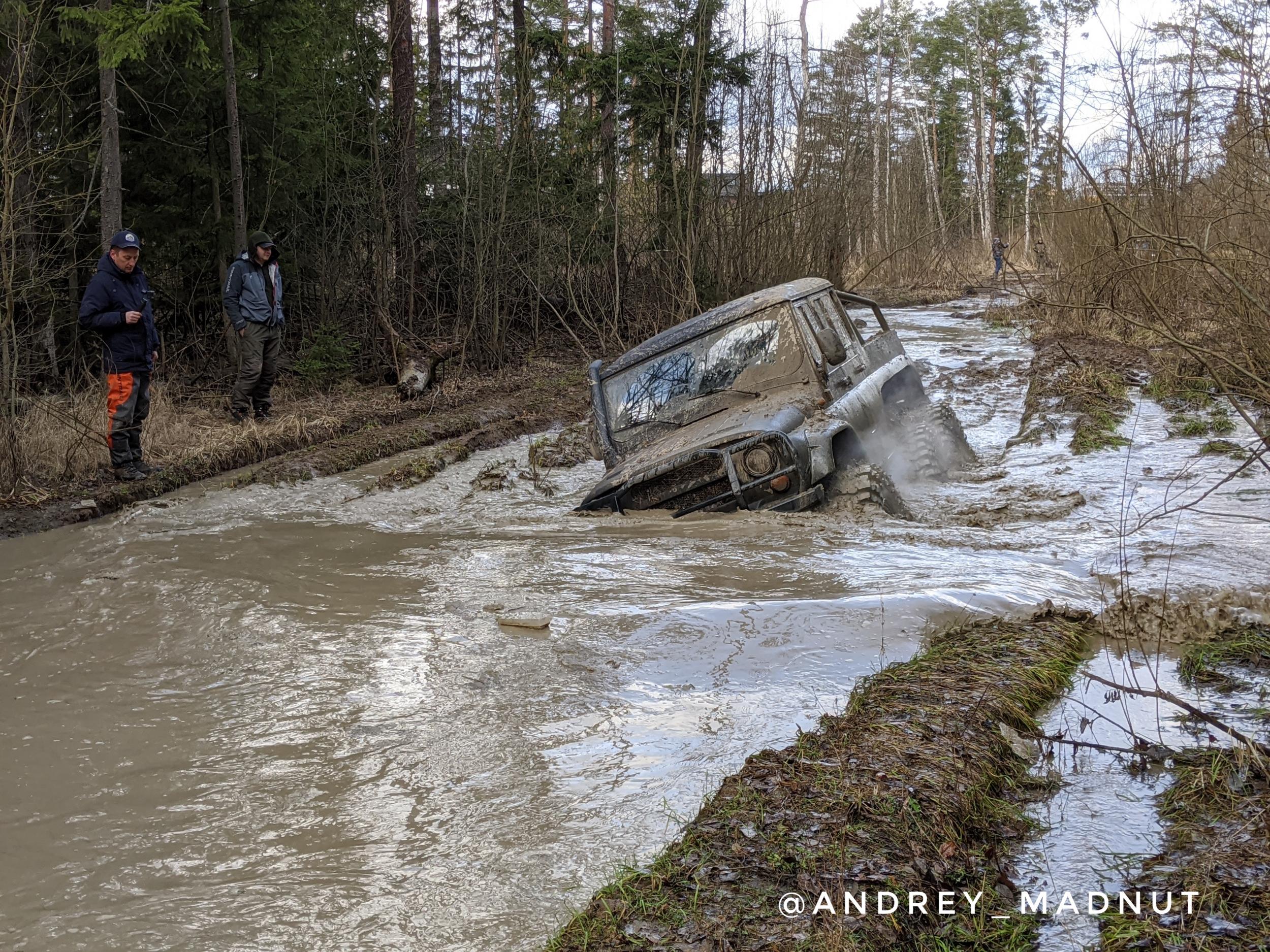

От тюнинга и ремонта хантера мы перешли к испытаниям и обкатке. Состоялся выезд уаз 6х6 на бездорожье. Мы планировали сначала тест в карьере, а потом отправиться на незамерзающее болото, но раздолбайство первого сервиса (наша 4х4) внесло свои коррективы, и в итоге ...смотрите в серии что у нас получилось и чем это все закончилось.
https://www.instagram.com/p/B67yDBwB9Ku/?igshid=18xhrcv1vbstn
https://youtu.be/bufcJTd0lYo
