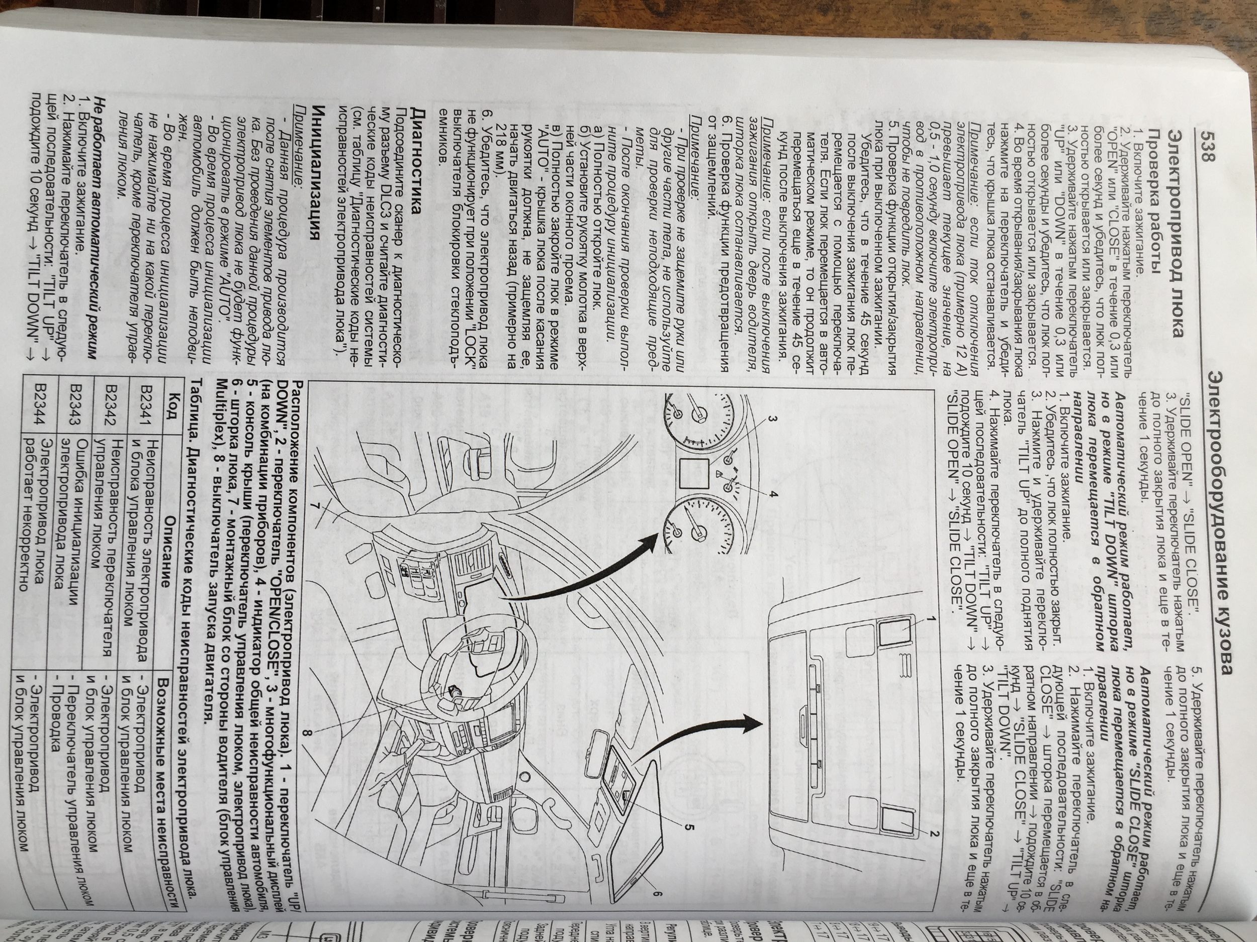

Калибровку положения люка делал по мануалу? Требуется если отсоединял АКБ...

АКБ отключал летом, потом калибровку не делал. Даже не знал про такую функцию.
Полистал и User и Service manual-ы и не нашел про калибровку люка. Сбросьте инфу по калибровке, пожалуйста.
When the cable is disconnected and reconnected to the negative (-) battery terminal or the drive gear connector is disconnected and reconnected, the sliding roof drive gear (pulse sensor initial position setting) initialization is not necessary.
Что в кратце означает, даже если отключал аккумулятор - инициализация (калибровка) не требуется

оно же обучение, аналогично с окнами - нажимаем и держим кнопку до завершения требуемой операции (открытие, закрытие, подъём и опускание) и потом ещё секунд 5. По всем положениям.

сработало, теперь функционирует нормально.
