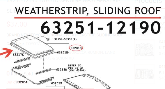

уплотнитель отдельным индексом идет в штатном каталоге 63251-12190.
Только он так или иначе пропускает и при нормально работающем дренаже никаких проблем это не доставляет. Проинспектируйте дренаж, если он забит, водичка и будет идти в другие места.
  • Машина: TLC 200 4.5TLC 80 GX-PT 1FZ, W221 CDI, Lexus LX470
Манагер смотрел по оригинальному каталогу вроде:unsure2:... выдало только стекло люка в сборе с уплотнителем 63201-60090

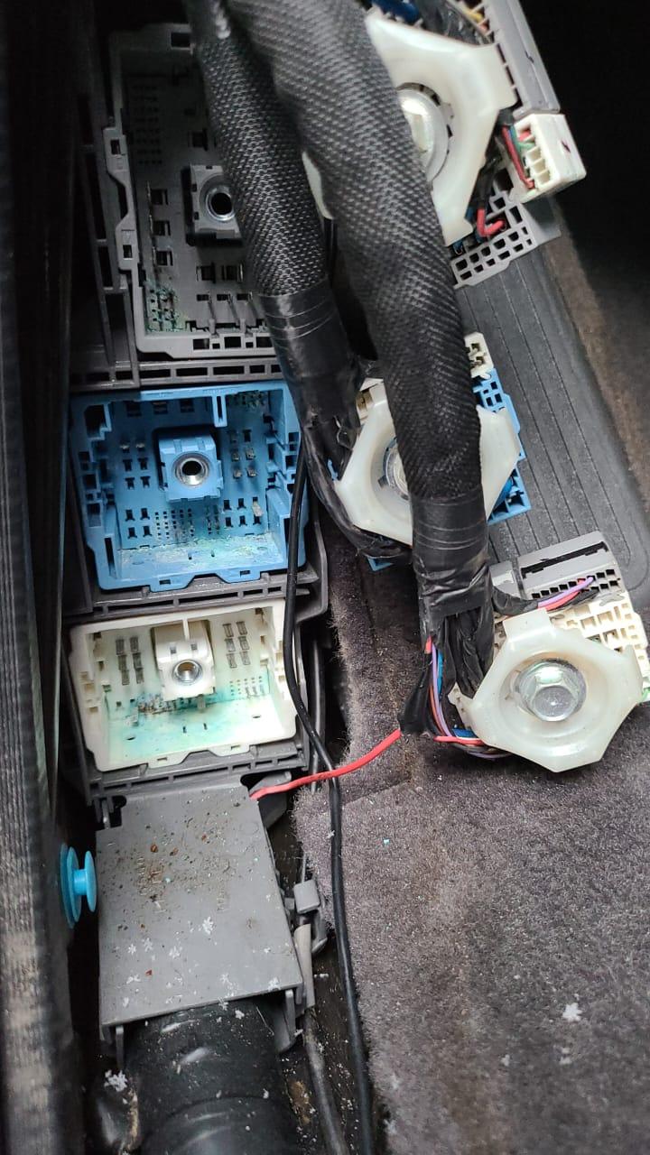

Именно с ключа всё и начиналось, кстати. Периодически терял ключ, не открывался и не заводился (ни одним из ключей). Потом находил, оживал. Потом отъехала камера. Потом музыка.
В общем, вскроем-скину, что у меня там было, трубки или еще что))

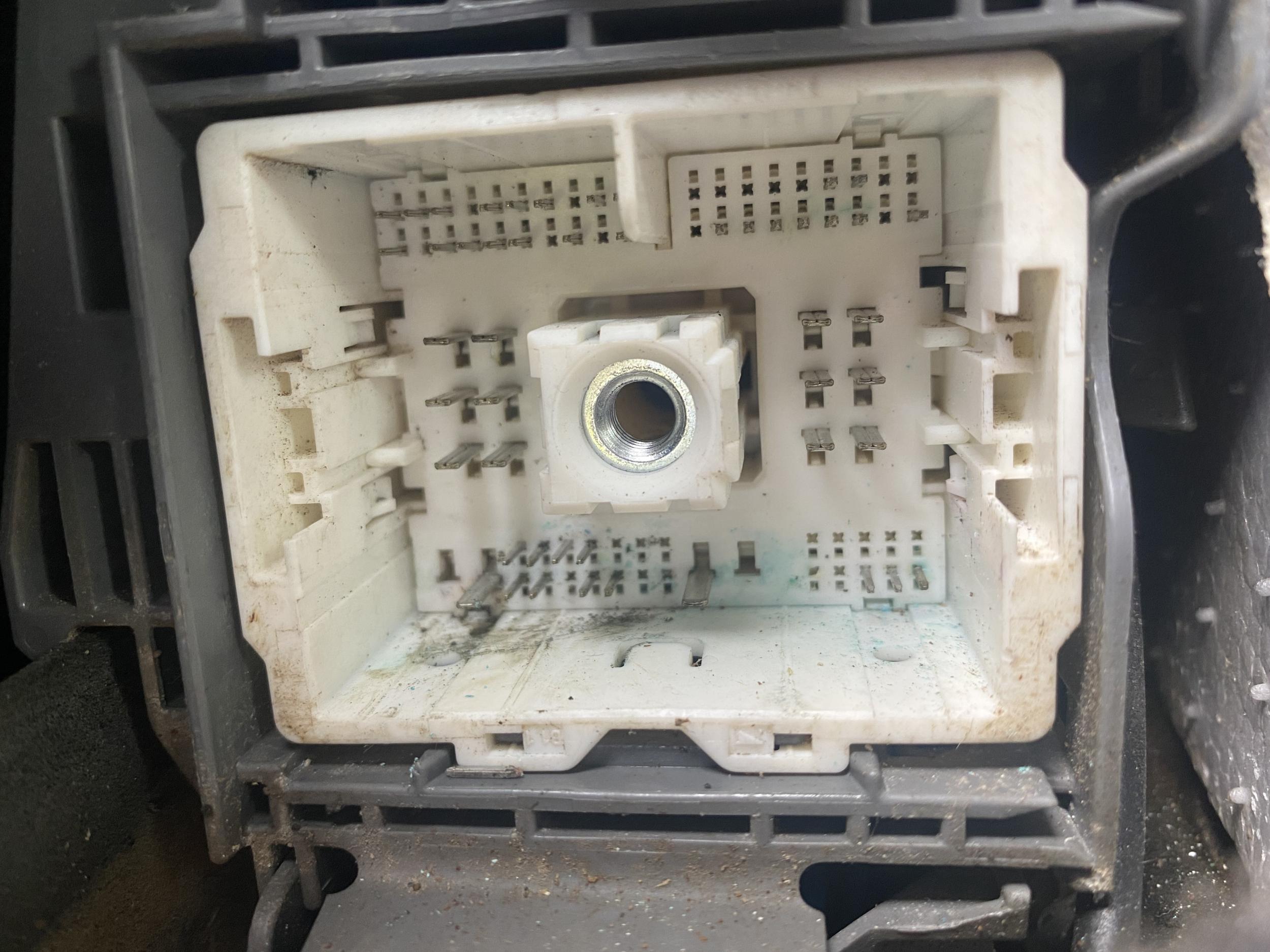

Выглядело это до ремонта вот так…

10 минут назад, scretch06 сказал:
ну, это еще не предел. Тут и наглухо, т.е. в ноль, пины у людей сгнивали, как будто их там и не было. Вовремя визит туда сделали. Обработать от окисла и потом смазкой диэлектрической для защиты контактов. Для себя использую варианты от ЛиквиМолли. Аналоги есть на предпочтение и кошелек.

Есть распиновка разъёма этого? У меня та же проблема что и у всех, но в придачу ещё и пин сломался один. Теперь стрелка уровня топлива не двигается и пишет мало топлива.

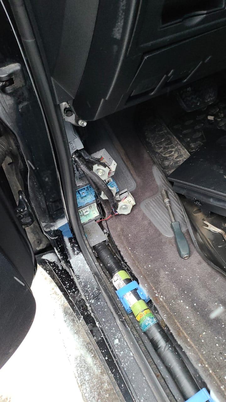

Куда выходит трубка дренажа люка левой стороны?Есть фото друзья?Забилась трубка и не могу прочистить со стороны люка,хочу в обратном направлении попробовать
  • Откуда: Саратов
  • Машина: FJ
12.04.2026 в 09:58, maksim_lis сказал:
Передний дренаж слева и справа, выходит в полость порога, слева или справа, соответственно, в ногах водителя/пассажира. Снимите накладки и разъемы, увидите. Лучше вывести их на "улицу", под брызговик.
