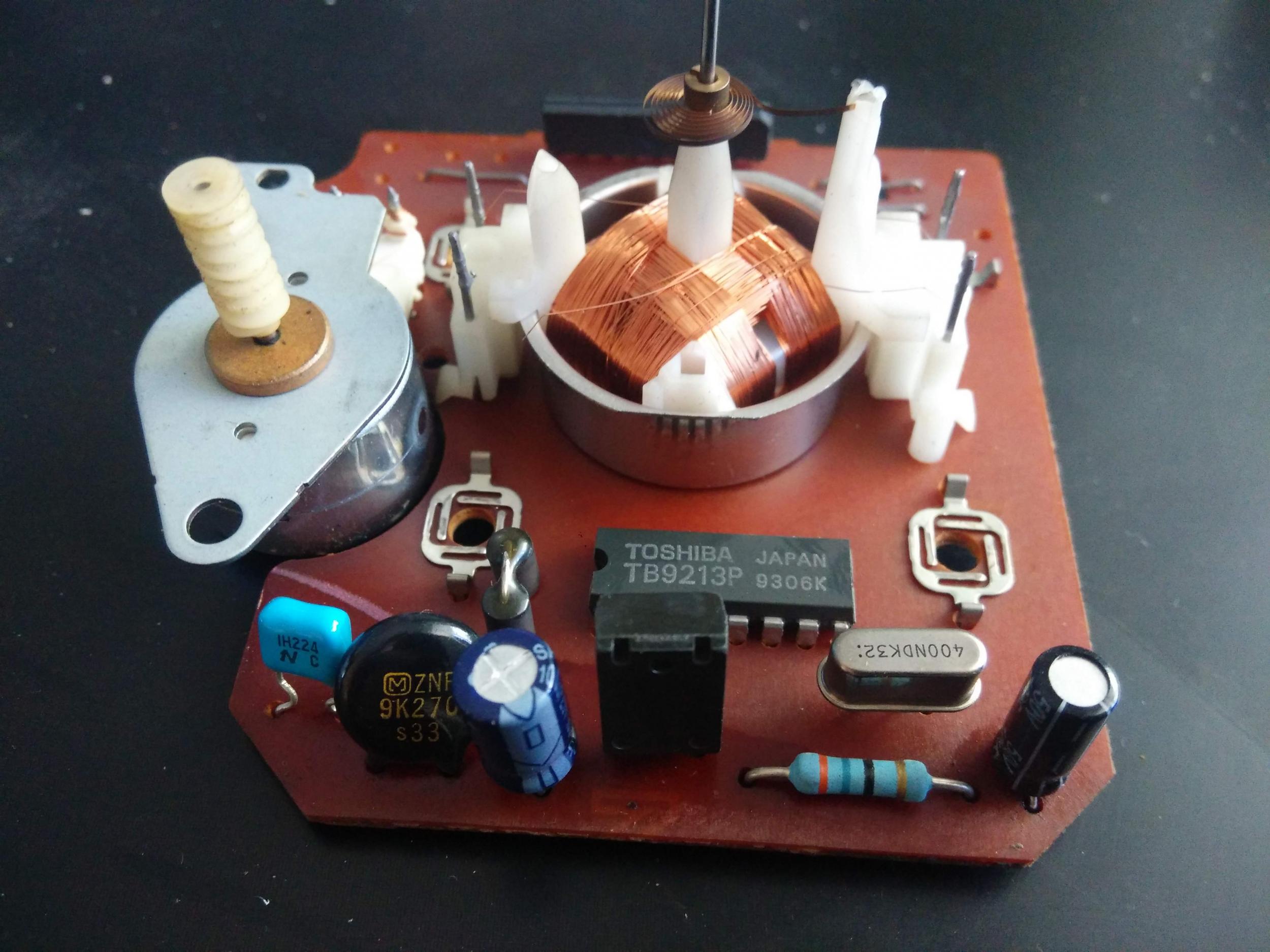

  • Откуда: Царицын
08.03.2019 в 16:31, Artem_298098 сказал:
Победил! Спасибо за подсказку! Кондеры нашёл в барахле, покупать не пришлось ничего. Стрелку спидометра настроил по ГПС. Кто будет делать эту процедуру, не советую разбирать механизм снятый с приборки, там и так всё видно и можно перепаять. Я снял и оборвал 4 очень тонких проводка на моторчик стрелки, сложно было паять их
А есть фотки, где они и как выглядят? А то я делал суточный пробег и после стрелка перестала работать, подозреваю, что тоже их порвал.
  • Откуда: Омск
  • Машина: Lexus lx470
13 часов назад, =^. .^= сказал:
Вот вокруг моторчика черыре высокие ноги, к ним идут по одному тонкому проводку с катушки
  • Откуда: Царицын
Спасибо. Можно ещё подробностей, как снять эту плату? кроме винтов нужно отпаять эти 4 ноги? И как снять и потом правильно поставить стрелку?
  • Откуда: Омск
17 минут назад, =^. .^= сказал:
Я уже забыл, если честно, но паять ни че не надо вроде, только если оторвете эти проводки. А стрелку я ставил на ходу, приборку подключил без стекла и ехал в телефон смотрел скорость по гпс и втыкал стрелку)
  • Откуда: Царицын
А да, припаяны они с той стороны.
Может кто знает про стрелку способ попроще?
  • Откуда: Царицын
Те 2 винта, которые между ног мотора, так понимаю, откручивать не надо? А которые снаружи около стрелки?

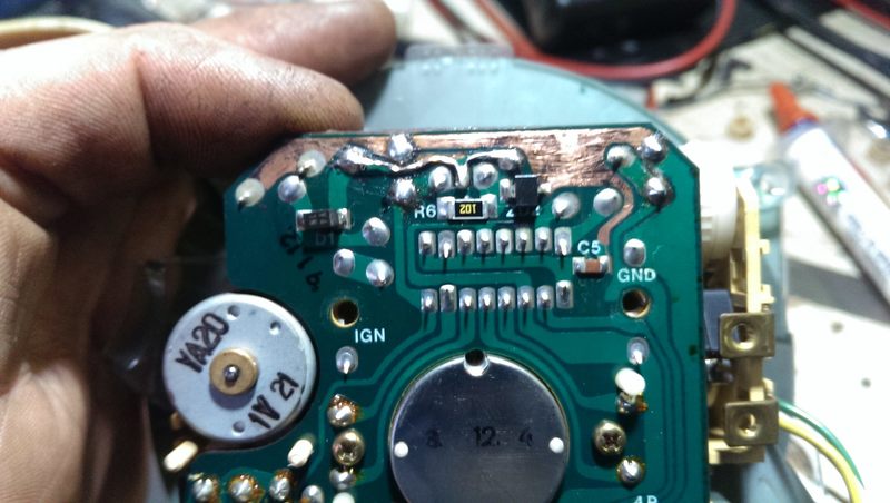

  • Откуда: красноярск
  • Машина: сурф
19.12.2018 в 12:24, Predator сказал:
добавлю - у меня под конденсатор С5 (справа он) подтекло фигни и эта фигня стала работать как резистор. В итоге не запускался кварц соответственно спидометр не работал. Добавлю что кварц на попсовый с пультов дистанционного управления телеков и подобного не подходят - нужен точно такой же или подбирать тип, видать какие то характеристики не стыкуются хотя сам кварц если впаять будет работать.
Также прозвонить обмотки движка спидометра можно выходам  их на плату (рядом ещё винтики) - сопротивление обмотки 167 ом у меня было, звонятся они помоему крест накрест.
