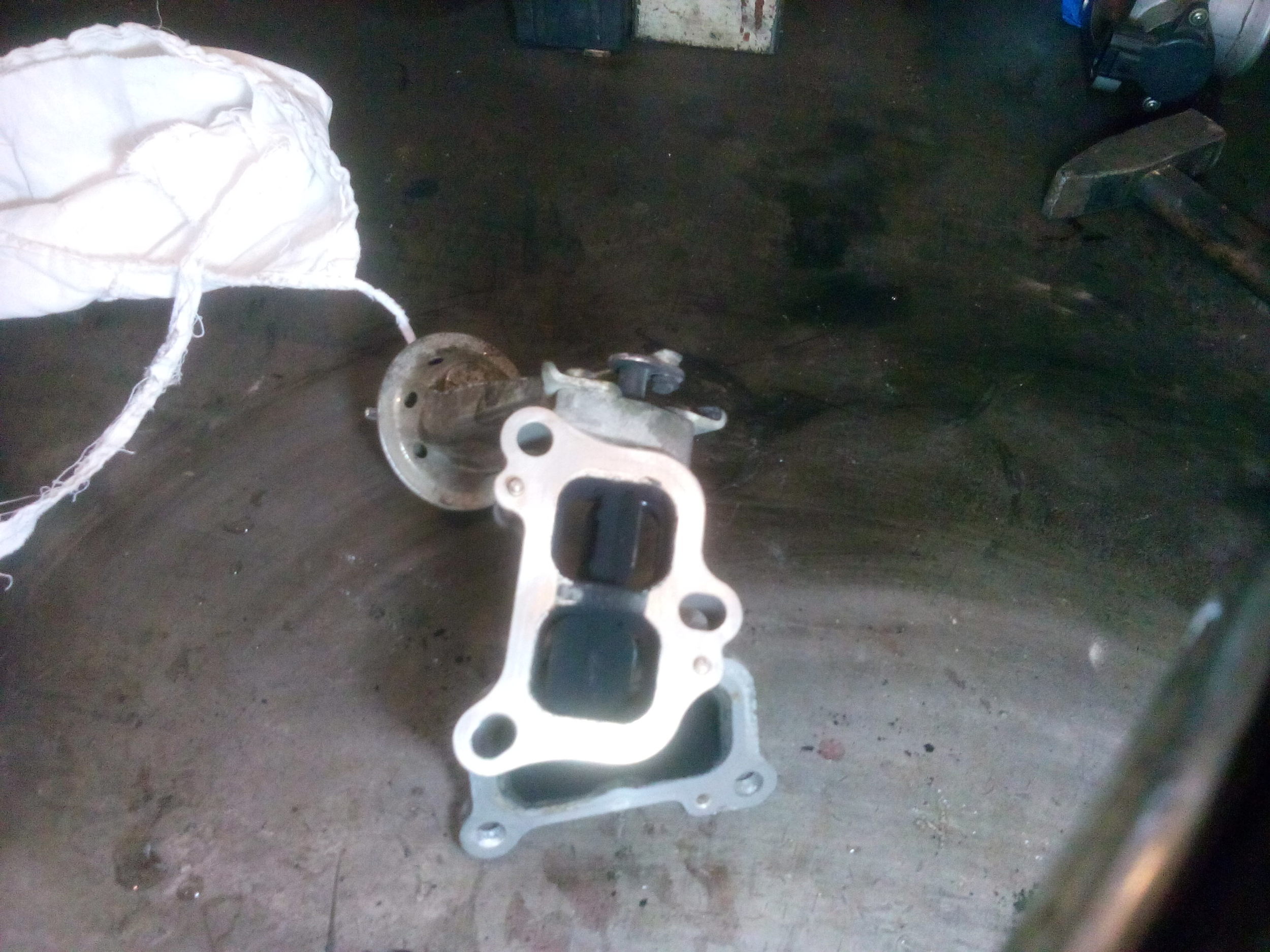

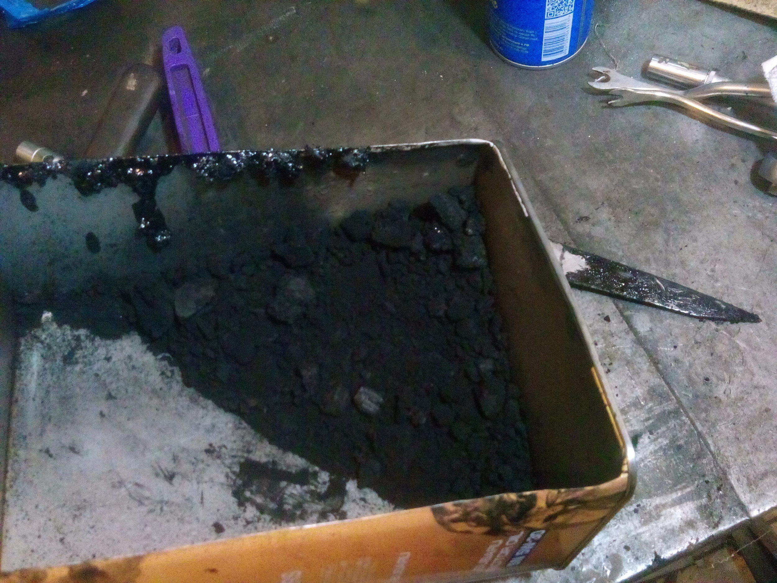

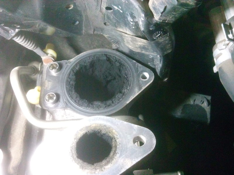

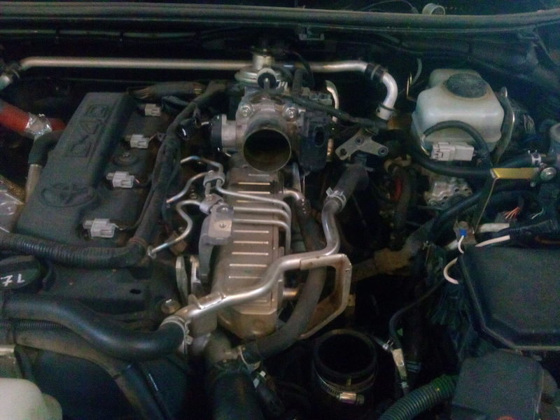

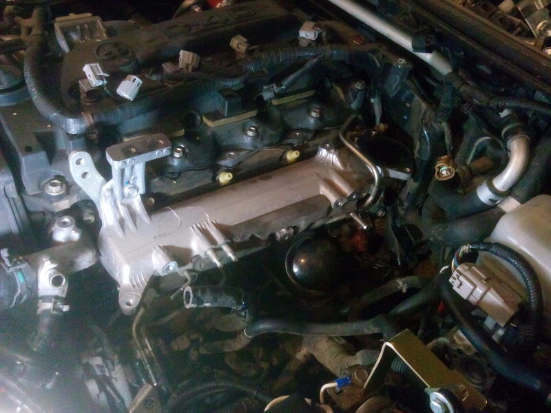

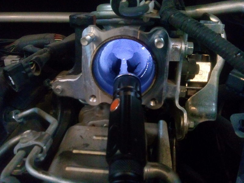

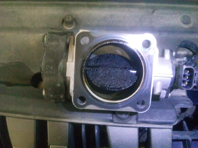

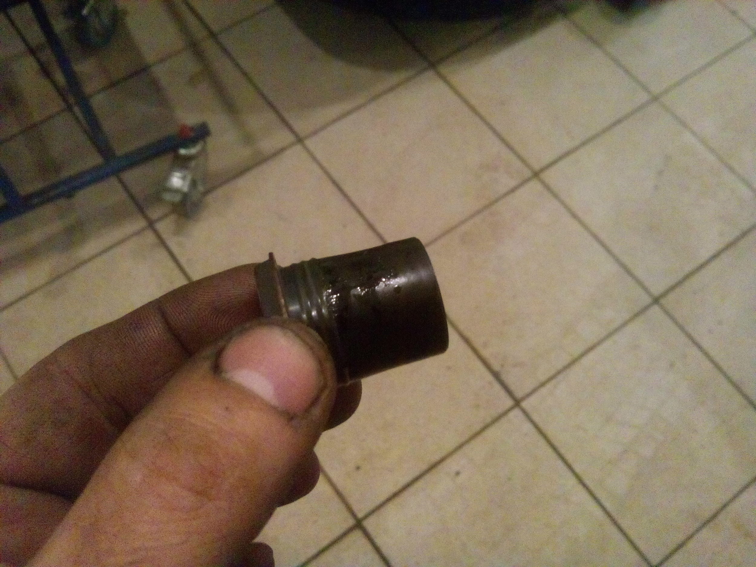

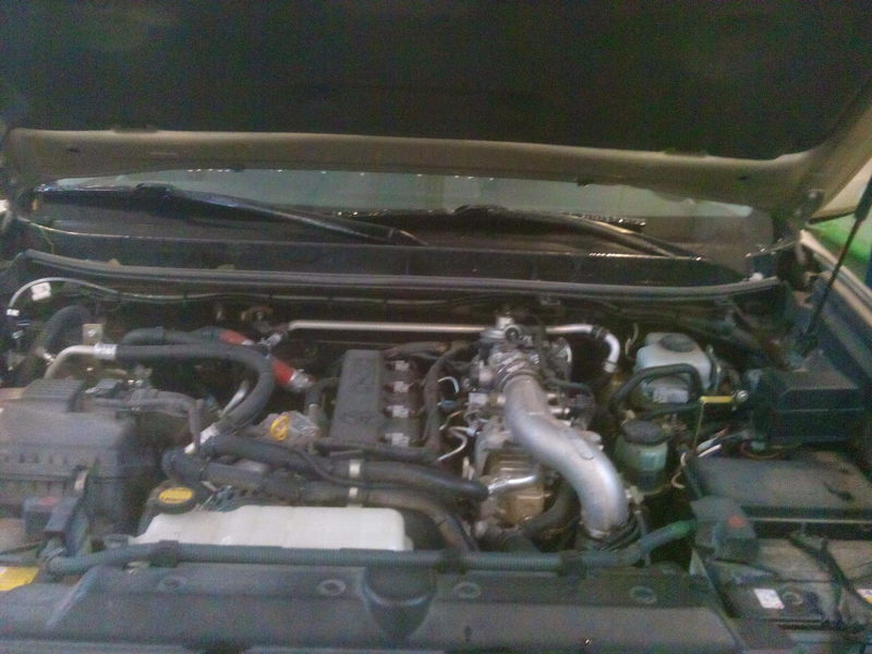

Решил почистить егр на своем прадике, 1кд 2011 г пробег 130 тыщ. Сегодня разобрал все.

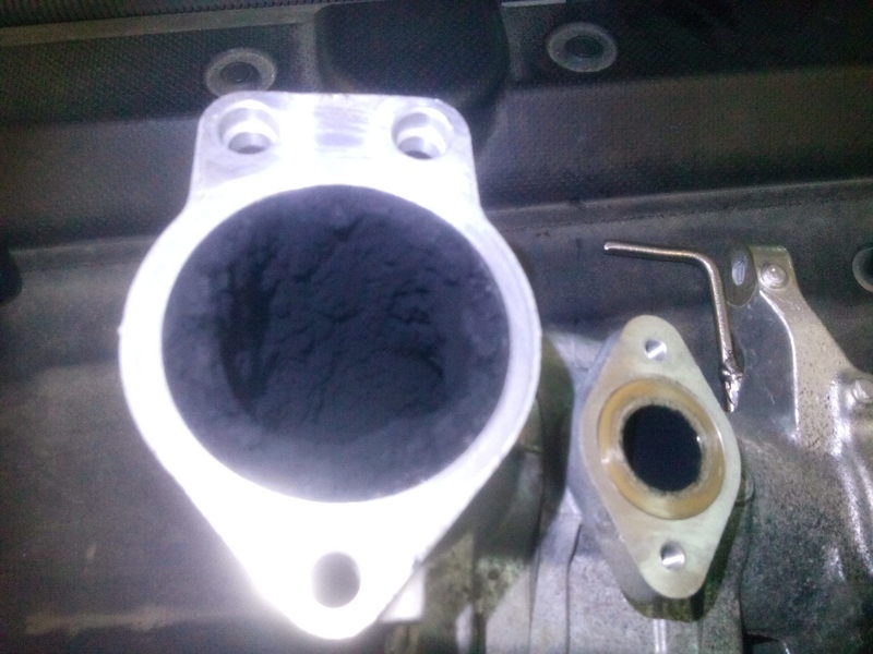

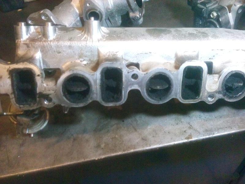

В итоге наковырял с коллектора и клапана егр около литра нагара, он сухой и легко отламывается от стенок, блин может такой кусок улететь в поршневую если хорошо притопить по трассе.

Коллектор оставил замачиватся в бензине на ночь, завтра керхером попробую внутри его промыть. Чешутся руки снять клапанную крышку и проверить зазоры в клапанах, прокладку только зараннее не купил, на просторах инета нашел инфу что в 1кд регулировочные толкатели клапанов идентичны мотору 1 GR, это хорошо, таких у меня много ибо они видимо самые распространенные но основные моторы тойота свежих годов, марк2, камри, короллы, авенсисы, лексусы. Выкрутил до кучи свечи накала, завтра если куплю дизельный компрессометр то померяю заодно компрессию.

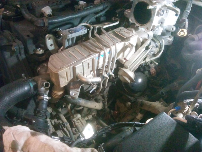

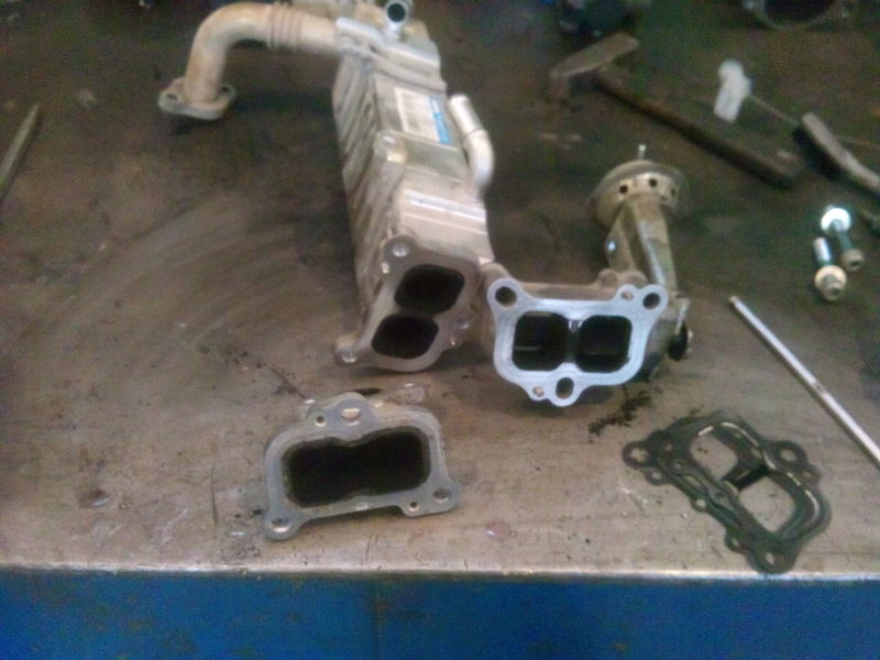

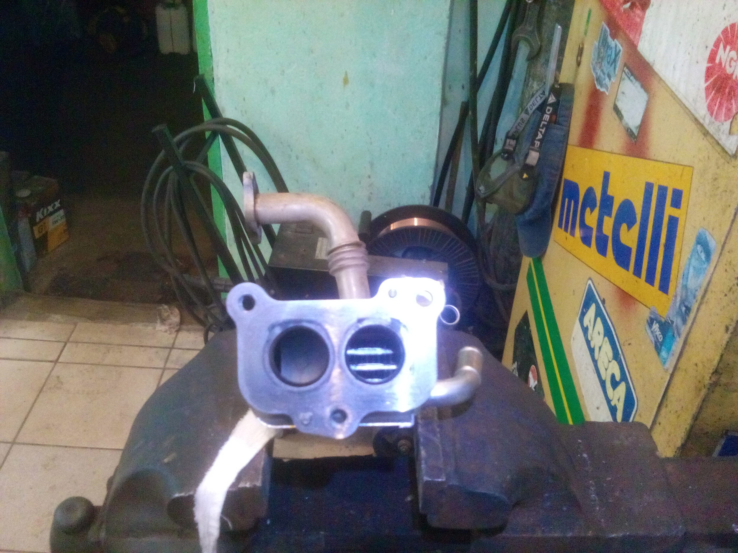

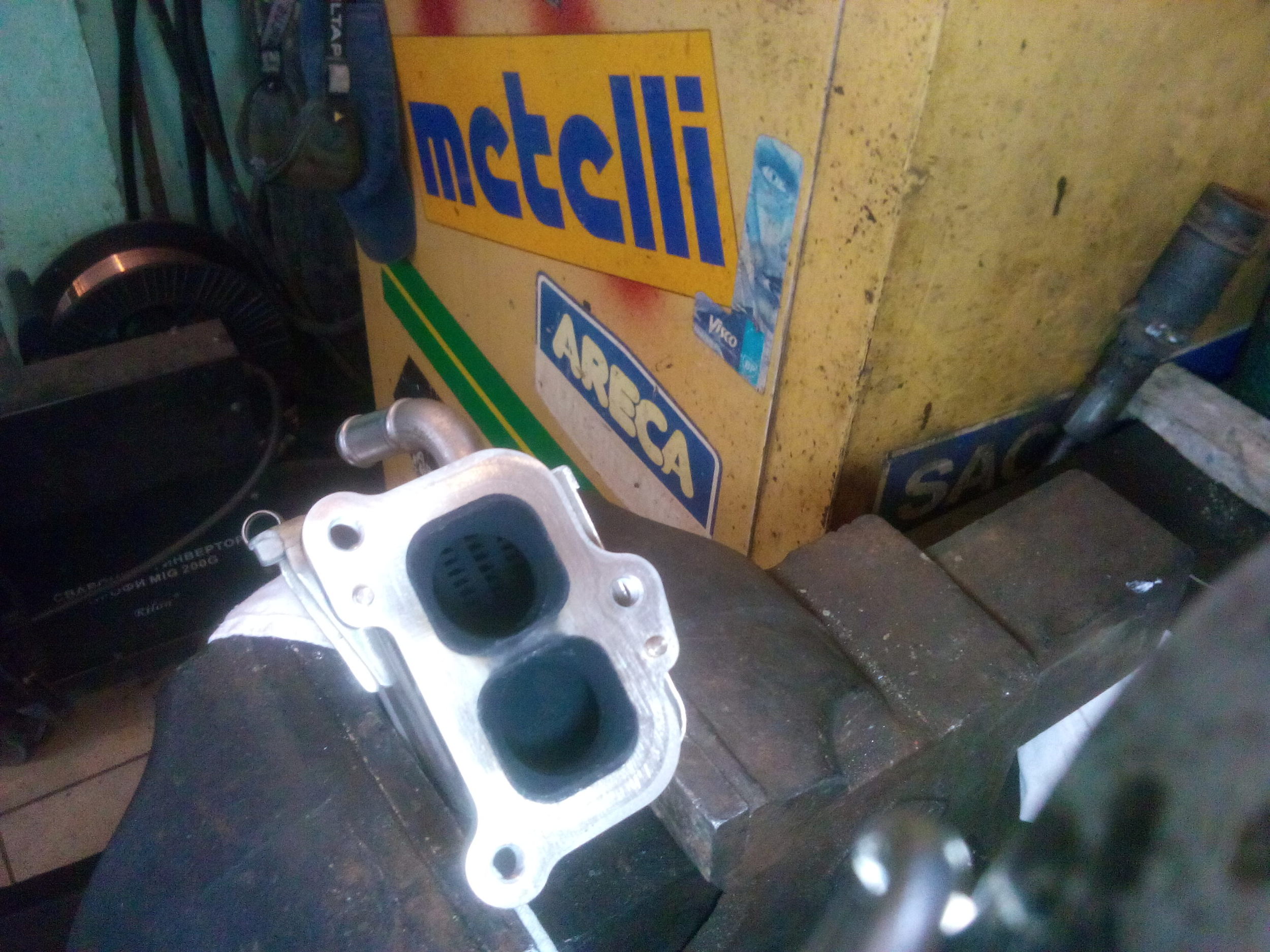

Не, огнем нафиг, керхер рулит. Отмыл коллектор и принялся за теплообменник,там на выходе заслонки есть( которые у меня как выяснилось благополучно заклинили) внутри теплообменник разделен на 2 части и заслонки играют важную роль, отработанные газы идут либо через сам теплообменник охлаждаясь при этом либо минуя его горячими, у меня было пополам.?
Нутро теплообменника до и после очистки

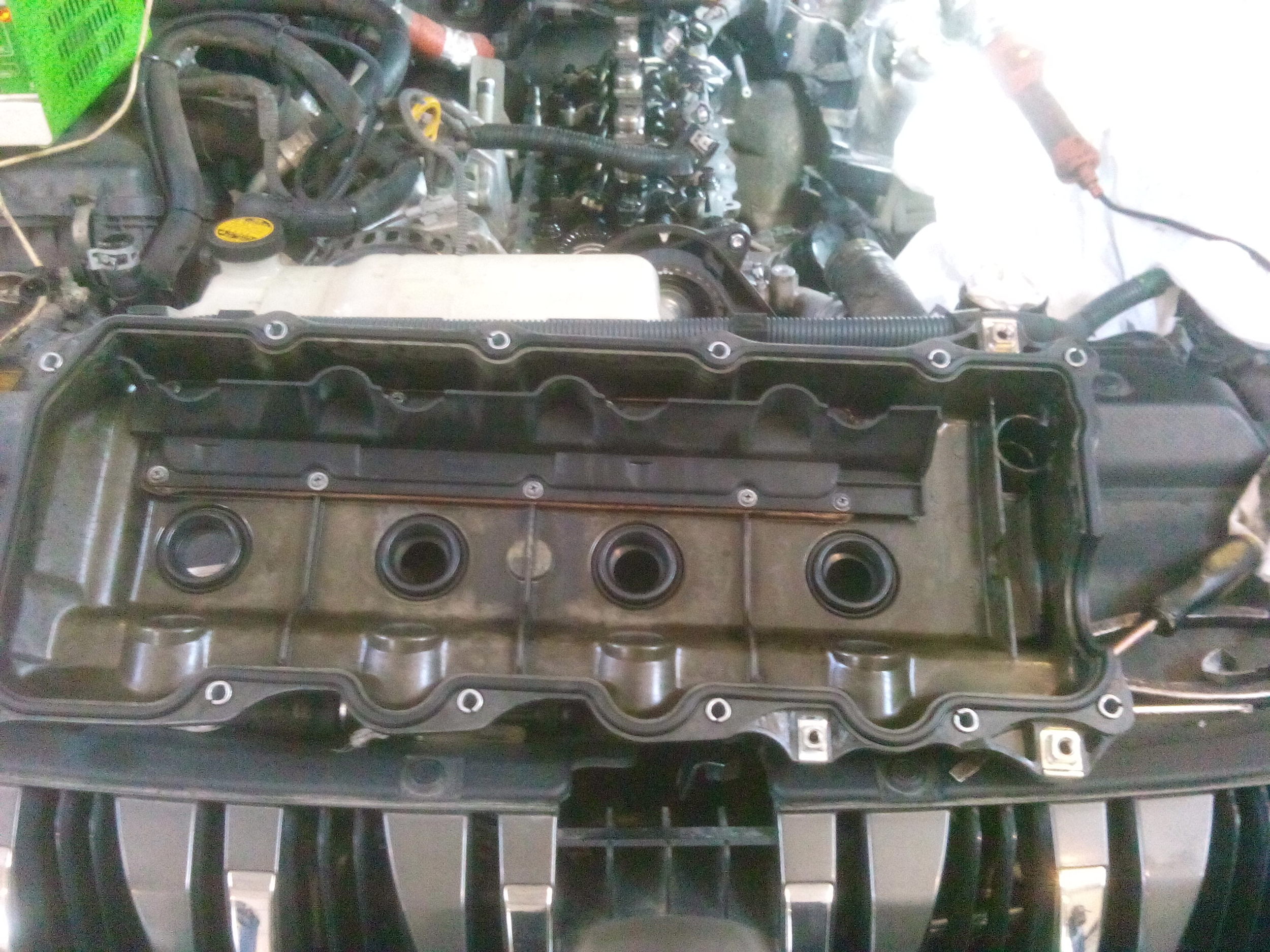

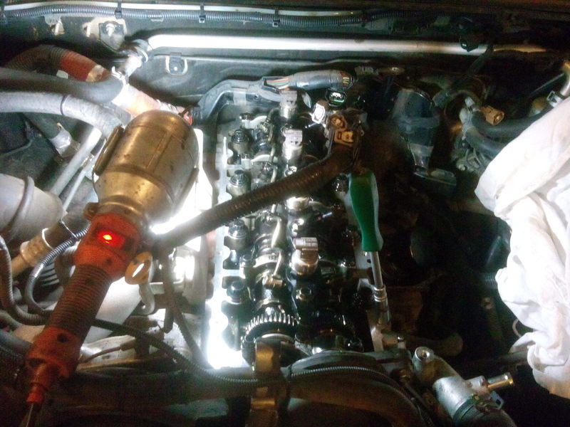

Проверил зазоры в клапанах, все в допусках, я сильно рад ибо для регулировки пришлось бы снимать форсунки а колечек-прокладочек к ним нет в наличии и пришлось бы ждать как минимум до 12 января. Прокладку клап крышки удалось купить новую оригинальную, родная еще вполне мягкая была. Кстати померял компрессию, 24 кг во всех цилиндрах ровно. В новом моторе вроде 27 кг должно быть?
  • Откуда: липецк
  • Машина: Прадо 150

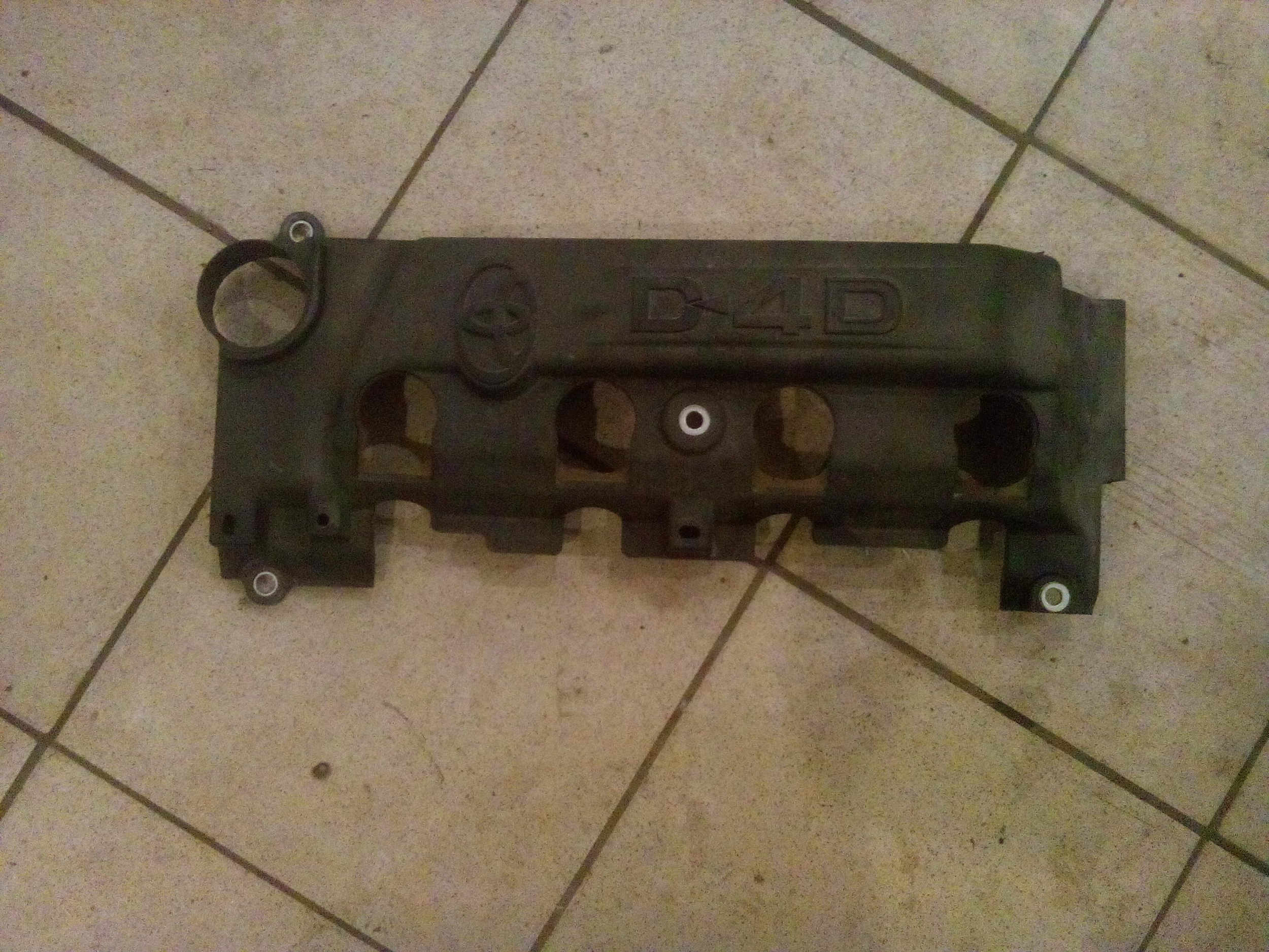

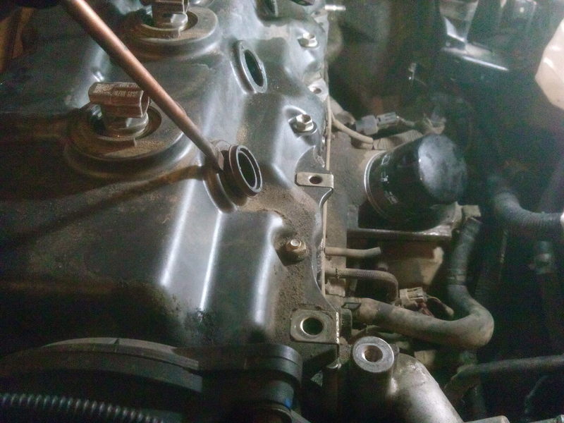

Для снятия клапанной крышки надо сначала выковырнуть резиновые уплотнения сбоку крышки, в них как раз топливные трубки прикручиваются , открутить крепления проводки сзади мотора и открутив десяток болтов клапанной крышки снимаем ее.

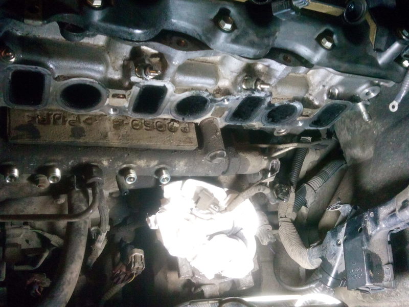

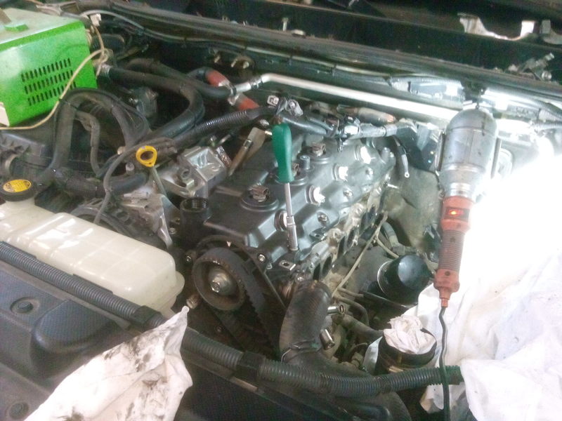

Помыл и поставил клап крышку, теперь самое муторное это чистка каналов к клапанам в голове.

Я делал насадку на бытовой пылесос из медной трубки,от тормозов газели,края чуть заточив,хорошо шкрябала,сразу собирало. Но тарелки клапанов не достать.. льешь мобил? Есть немного "золото" на крышке.

Не это не мобил ,это крышка пластиковая такого оттенка, лью последние 10 лет масло ARECA,конкретно этот прадик на ARECA 130 тыс пропылил и замена масла была через 10 тыс, не сильно дорогое масло и качественное, 5W30 C3 в него лью. В голове прочищал каналы очистителем,,, винс ,,,для карбов и заслонок, хорошо растворяет, не сушит а немного такой жирноватый и можно подождать чтоб посильнее раскислил, а затем сжатым воздухом выдуваю всю грязь, клапана в этот момент в конкретном цилиндре закрыты. Только закончил, собрал все, сборка утомительная ибо есть четкая последовательность монтажа деталей иначе лишние остаются. Завтра заведу и масло с фильтрами поменяю.

Глушить буду програмно, чет я пользы от такого количества сажи считай абразива во впуске не вижу.
