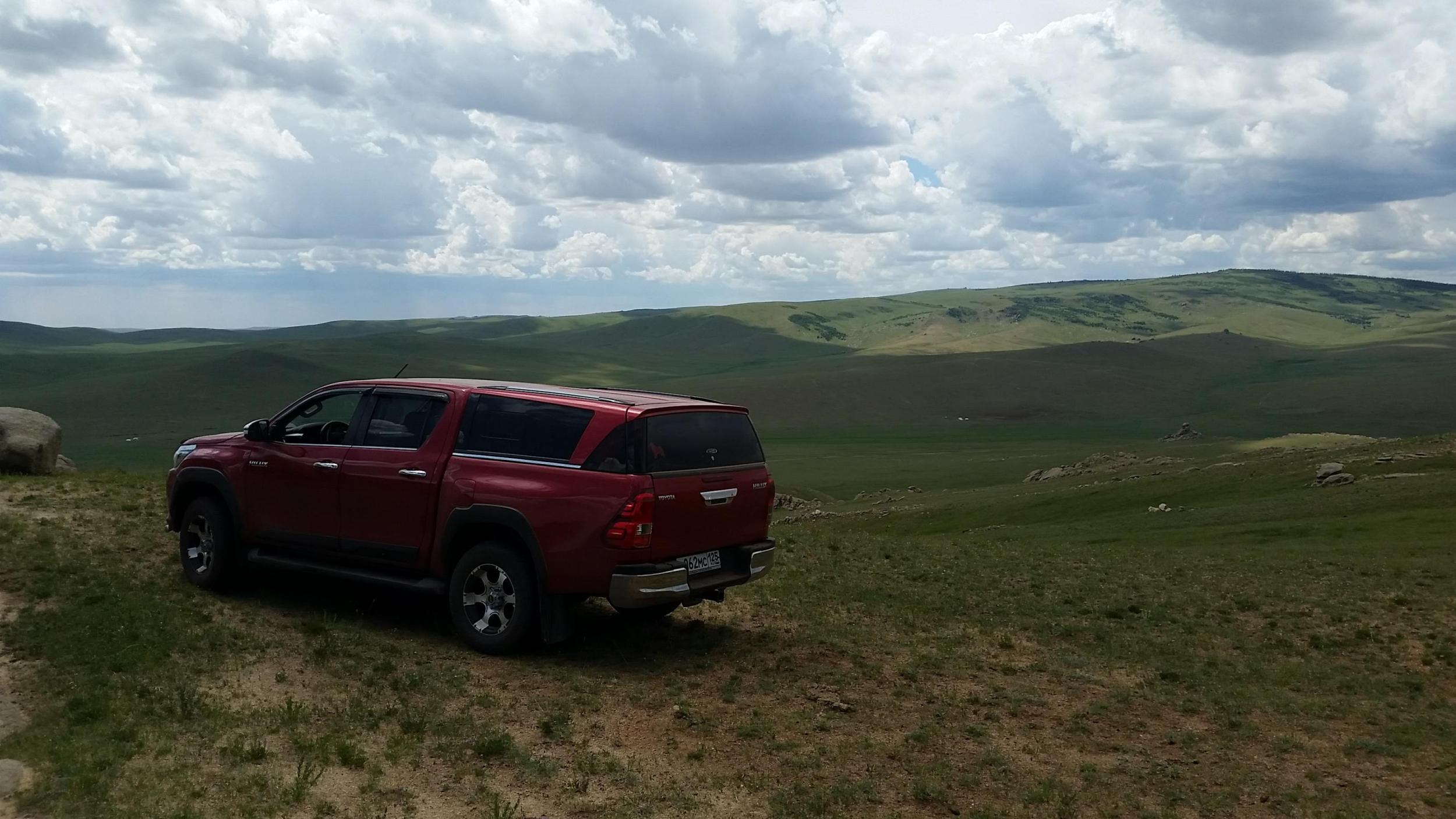

11.07.2024 в 23:25, Maniac.ru сказал:
БФГ ведь есть AT... Я и спрашиваю, действительно ли в Монголии могут понадобиться именно MT.
я там прекрасно катался на атшной тойе . местные катаются в 9 случаях из 10 на разных китайских колесах. где там поголовно кто видел бфг мне неясно. я не видел.
я правда не заезжал в какие то особенные ебеня в гоби где должно было случится несчастье. мож поэтому тойо и проехала спокойно)

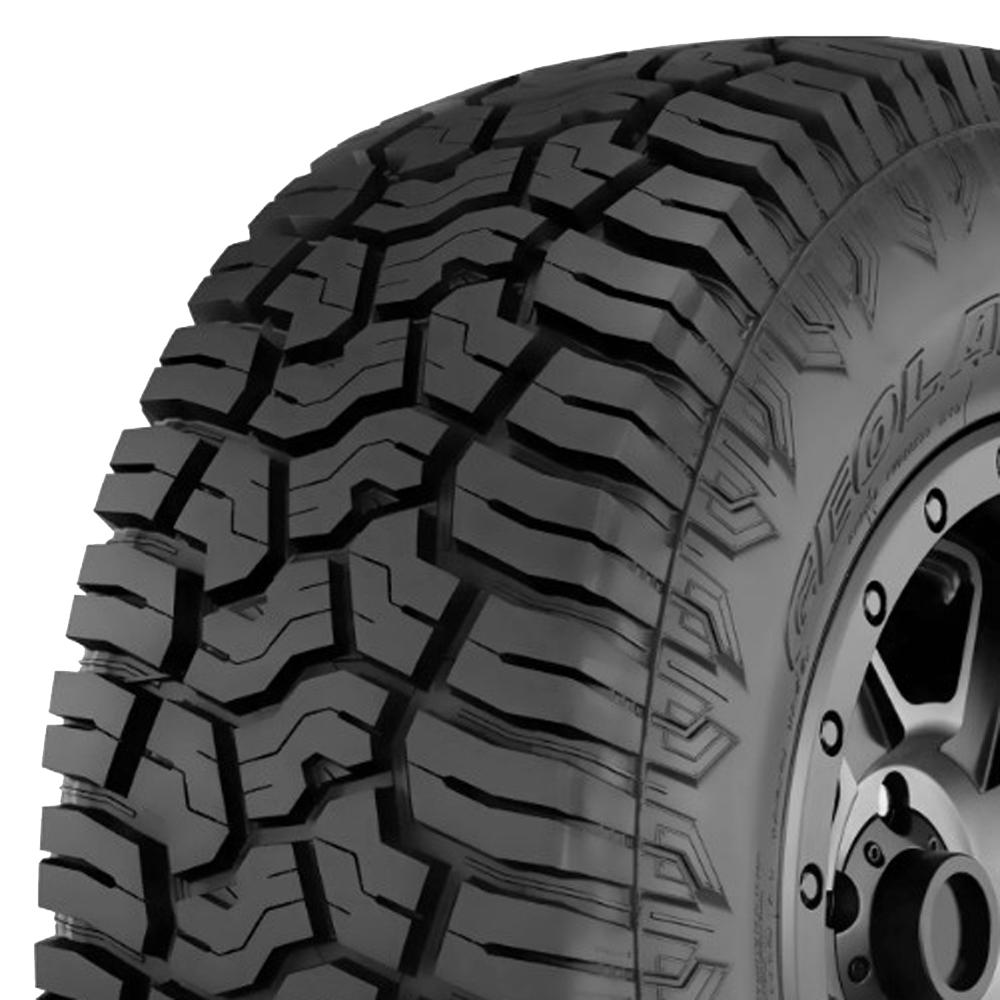

...Появилась еще Geolandar x-at g016, но в РФ я ее не видел, на ДВ принимают заказ на поставку.
Эдакий компромис, между А/Т и М/Т.
На ДВ они есть в наличии. Весной 23-го взял такие Yokohama Geolandar X-AT G016 в размере 285/60 R18 за 72 000 р. во Владике. А тоже хотел БФГ-АТ, но цена....
Что могу навскидку сказать. На авто смотрятся брутально:)) Тяжёлые (расход увеличился, трогание/разгон стали тяжелее), протектор глубокий, особой шумности не заметил (но у меня дизельный трахтор:)). По горам, камням, бордюрам лазию теперь спокойно, но видно слишком расслабился - где-то надорвал бочину довольно глубоко, но не критично, шиномонтажник сказал "ездий дальше". В общем - доволен.

Посмотрел в архиве вес ~ 25 кг колесо в указанном размере.
Ещё из особенностей - с разных сторон покрышки разные рисунки боковин, грунтозацепов. С одной стороны боковые грунтозацепы ненаправленные и похожи на зубцы кремлевской стены, а с другой направленные и похожи на некий крюк или коготь (не судите строго - лично мои ассоциации:)) И если поставить резину наружу "когтеобразными" "Г-образными" грунтозацепами, то с одной стороны авто эти "когти" или "Г" будут направлены в одну сторону, а с другой - в другую. Если выбрать в качестве наружной стороны колеса другой, "кремлеобразный" рисунок грунтозацепов, то будет единообразно с обеих сторон автомобиля.

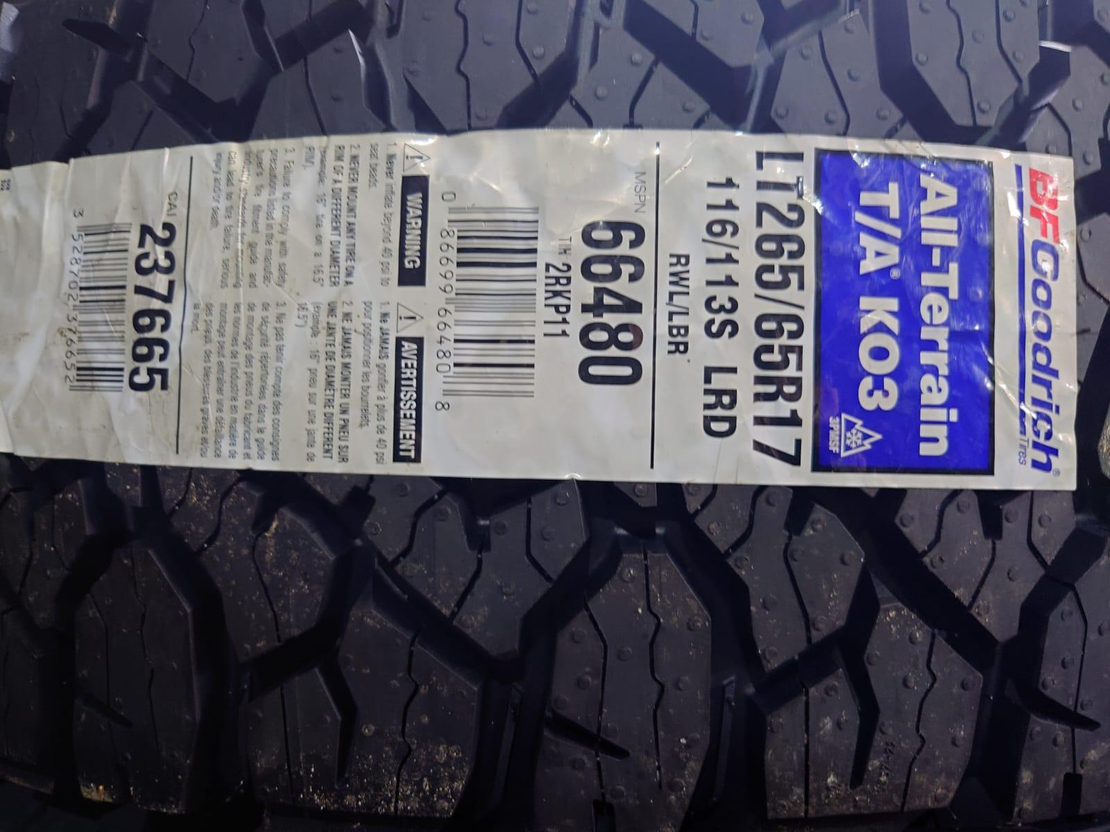

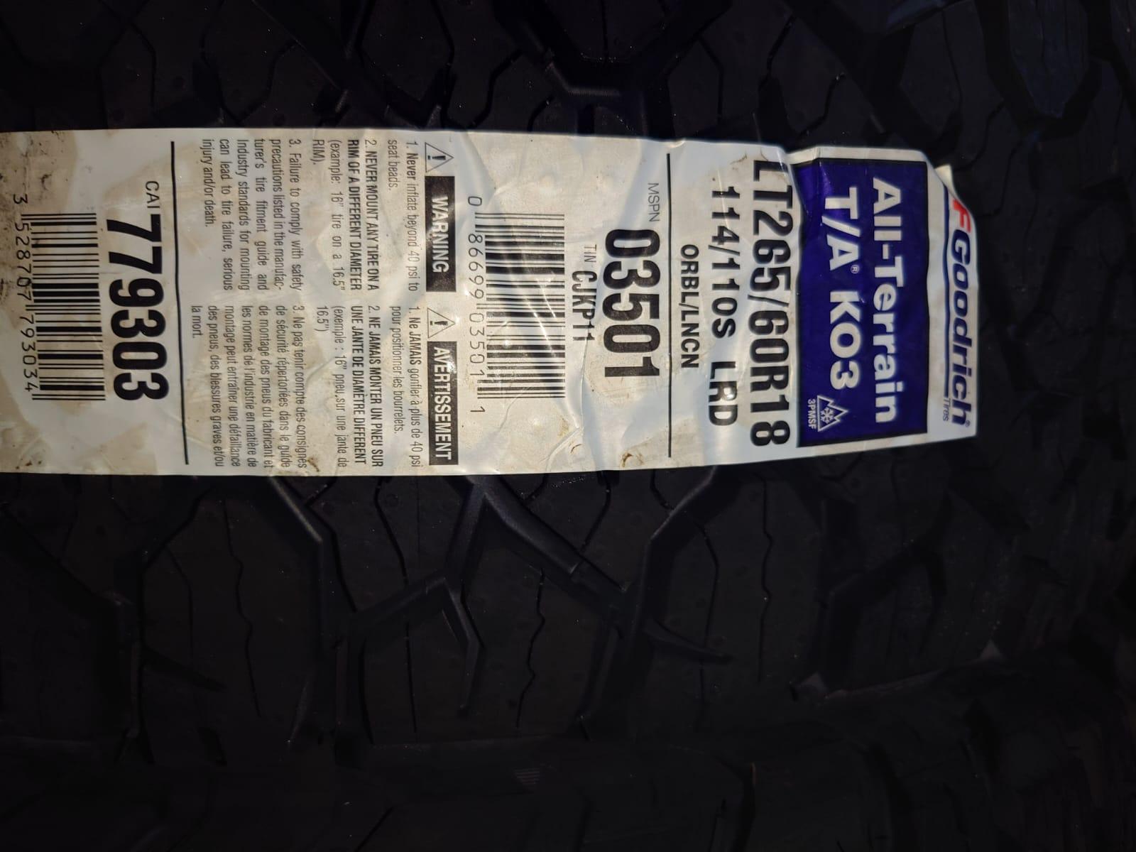

Гудрич уже АТ3 есть
  • Машина: Cruiser 80 3fe
09.10.2024 в 14:14, Petyara сказал:
Гудрич уже АТ3 есть
у нас тут по дешману появился некий sumax at
теперь понятно откуда слизали рисунок )

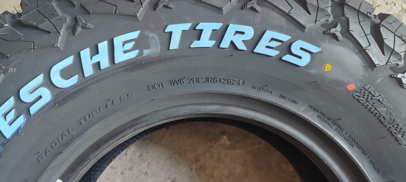

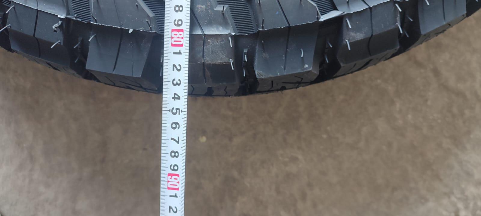

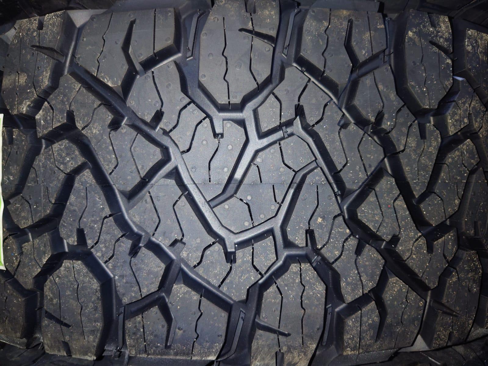

  • Откуда: Северный Казахстан
  • Машина: велосипед

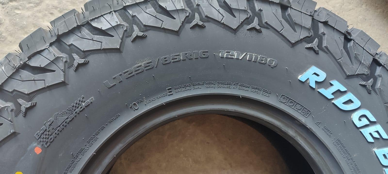

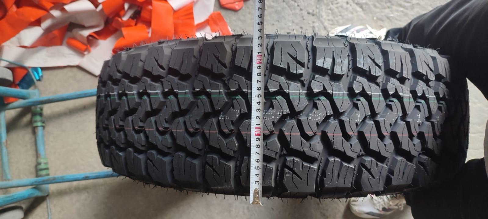

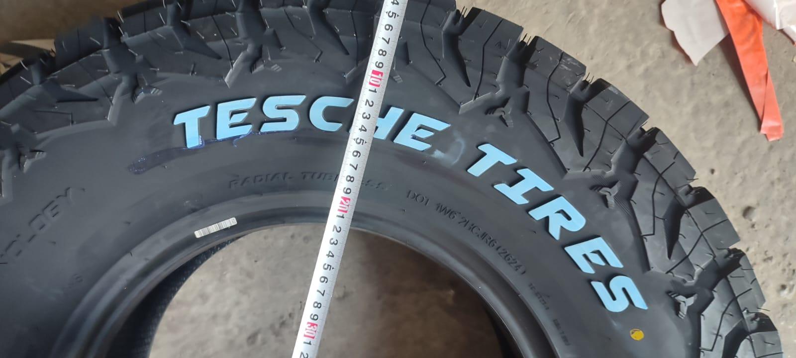

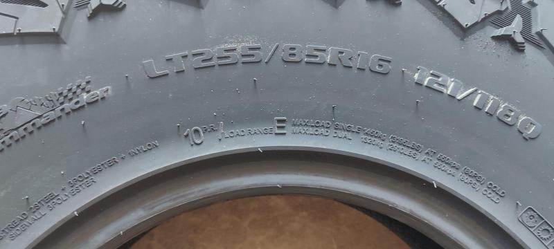

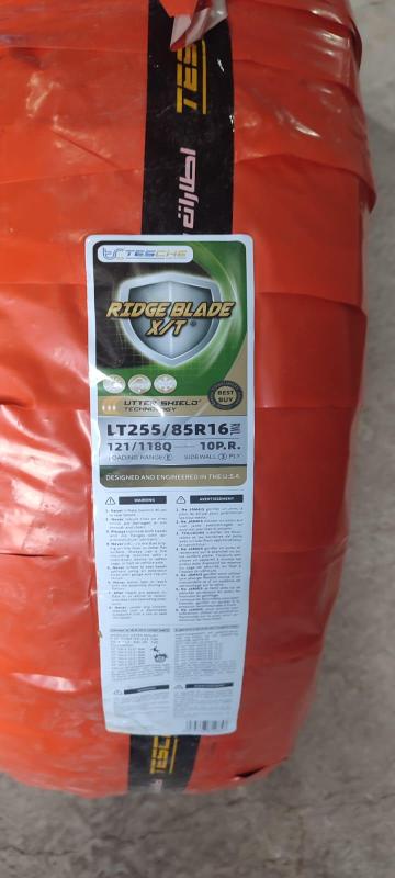

После 2-ух комплектов Ханкук МТ 235х85
1 комплекта Гудрич МТ КМ2 285х75
1 Комплекта Тойо Опен Кантри АТ 275х75
Решил попробовать размер 255х85х16 на своей 80-ке.
Фирма TESHE TIRES серия RIDGE BLADE X/T
Выглядит похожа на Гудрич АТ но с индексом Х/Т. Это типа Экстрим АТ.)
Ширина 24 см;
Диаметр 83 см.
Приедут через 2 дня, замерю точно.
Произведены одинаково 26 неделя 24 года.
Диск рекомендуется 7-ой. Кстати вопрос сразу - На 8-ые диски нормально будет? или всё-таки 7-ой обязательно, который покупать надо?
И вылет прям 0 или минус до 15. Есть еще диски Ниссан +15. поди не пойдут? легкий лифт в 2 дюйма за счет пружин и амортов. Больше ничего.

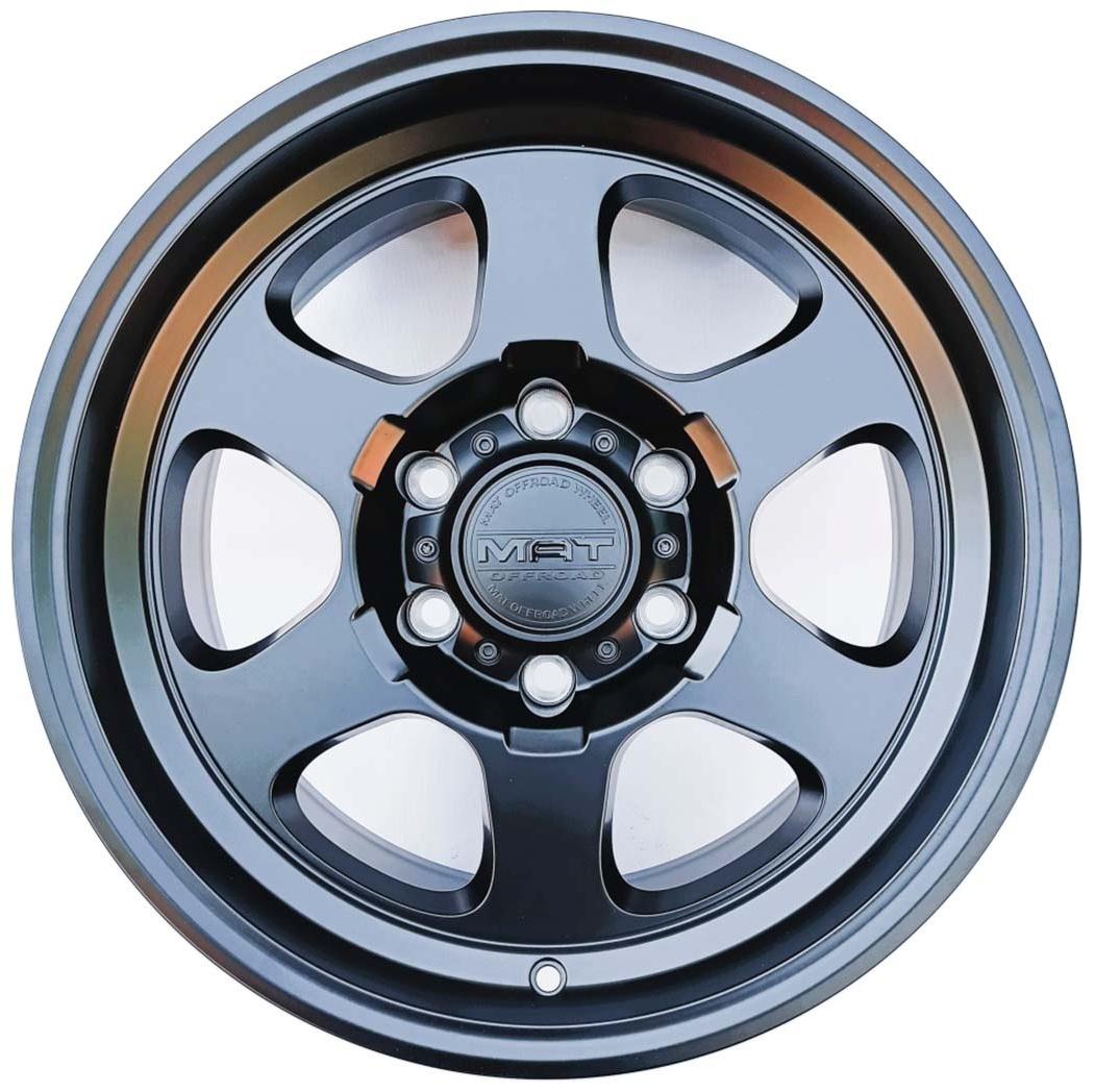

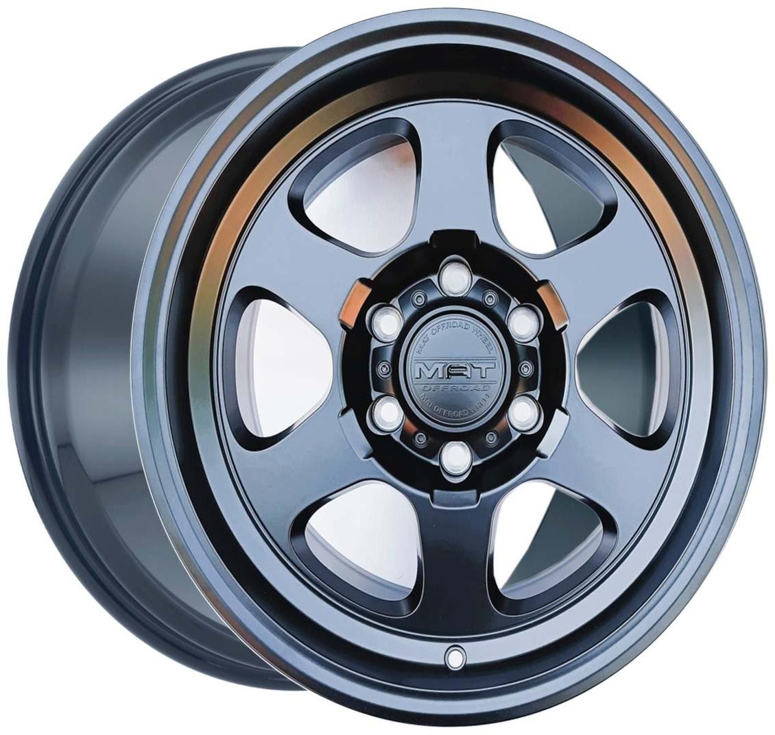

  • Машина: велосипед
Диски (4шт) MAT R16 6×139.7 ET-12
Диски под 7J нашёл такие:
  • Машина: TLC 80VX 1FZ-FE
Что это такое неведомое.
Дисков 7J японских б/у продается много, на Прадо вроде 7-дюймовые ставились...
  • Откуда: Барнаул
  • Машина: TLC HZJ78 1HDT 40", Tacoma 3UZ, УАЗ 1KD 37"
7 часов назад, Maniac.ru сказал:
Вылет другой на Прадо. +30 120-й и +25 150-й.
