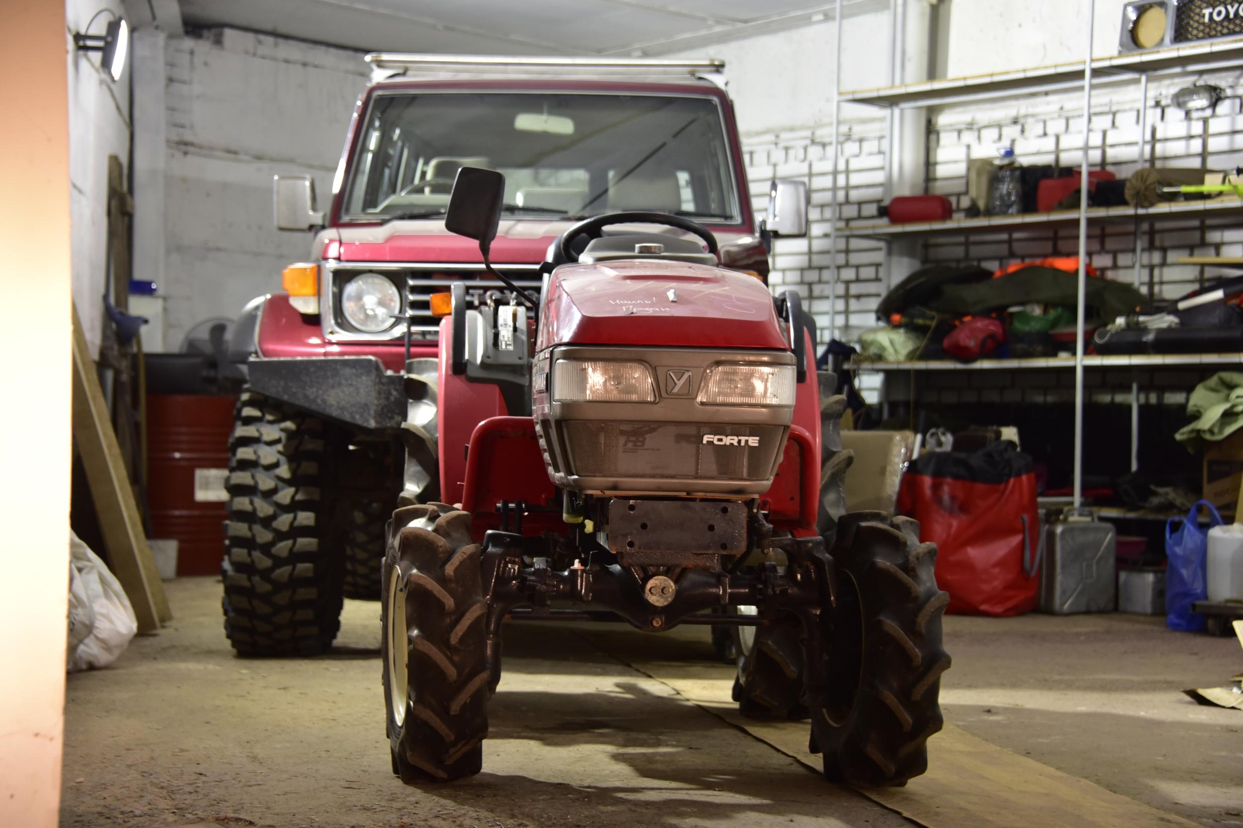

Артём 222 Откуда: Новосиб Машина: Лапокрузер HDJ77 39.5', Легковушка HZJ80 STD #643 Опубликовано: 30 августа 2022 А у меня всего 18 :( Зато ход поршня нормальный, 86 мм. Надеюсь на ньютонметрах выехать В общем, принимайте в общество трактористов 8 Вверх Поделиться сообщением Ссылка на сообщение Поделиться на других сайтах
AZIAT 4398 Откуда: Сочи Красная Поляна Машина: УАЗ Василий и LX570 #644 Опубликовано: 30 августа 2022 23 минуты назад, Артём сказал: Зато и на порталах . 2 Вверх Поделиться сообщением Ссылка на сообщение Поделиться на других сайтах
Дядя Женя 162 Откуда: Нижний Новгород Машина: LC 80 1FZ-FE, Prado 90, LX-470, ГАЗ-69а #645 Опубликовано: 30 августа 2022 (изменено) 4 часа назад, Артём сказал: принимайте в общество трактористов Добро пожаловать, Артем! Наиль уже эту фотку в тракторную группу выложил Мне для вспашки целины прекрасно хватает 15 лошадиных сил, но ширина вспашки за 1 проход всего 1,25м Вообще для тракторов менее 20 лошадей сложно найти только фронтальный погрузчик, а все остальное в изобилии, причем нормального качества полно, а не китайское Изменено 30 августа 2022 пользователем Дядя Женя 1 Вверх Поделиться сообщением Ссылка на сообщение Поделиться на других сайтах
Petyara 150 Откуда: Мытищи, Шаховская Машина: ТLC73 KZTe AT, Simex 36/12,5/15, HZJ77ZX БиГКузя- all lock, , BFG 33/12,5/15КМ2, Ramsey #646 Опубликовано: 30 августа 2022 5 часов назад, Артём сказал: у меня всего 18 Хороший размер, у меня такой же))) те 18))) Поздравлямс!!! 1 Вверх Поделиться сообщением Ссылка на сообщение Поделиться на других сайтах

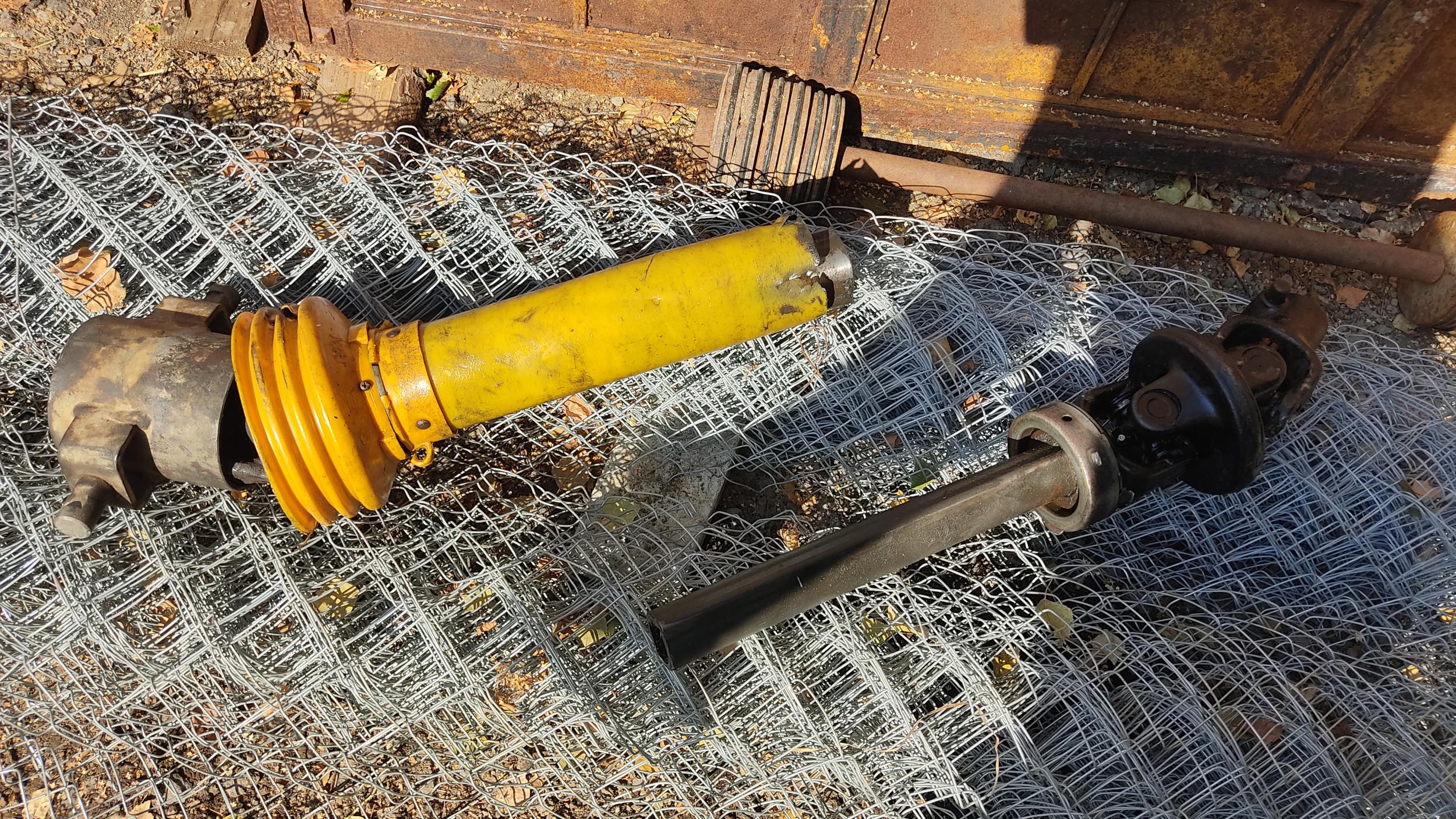

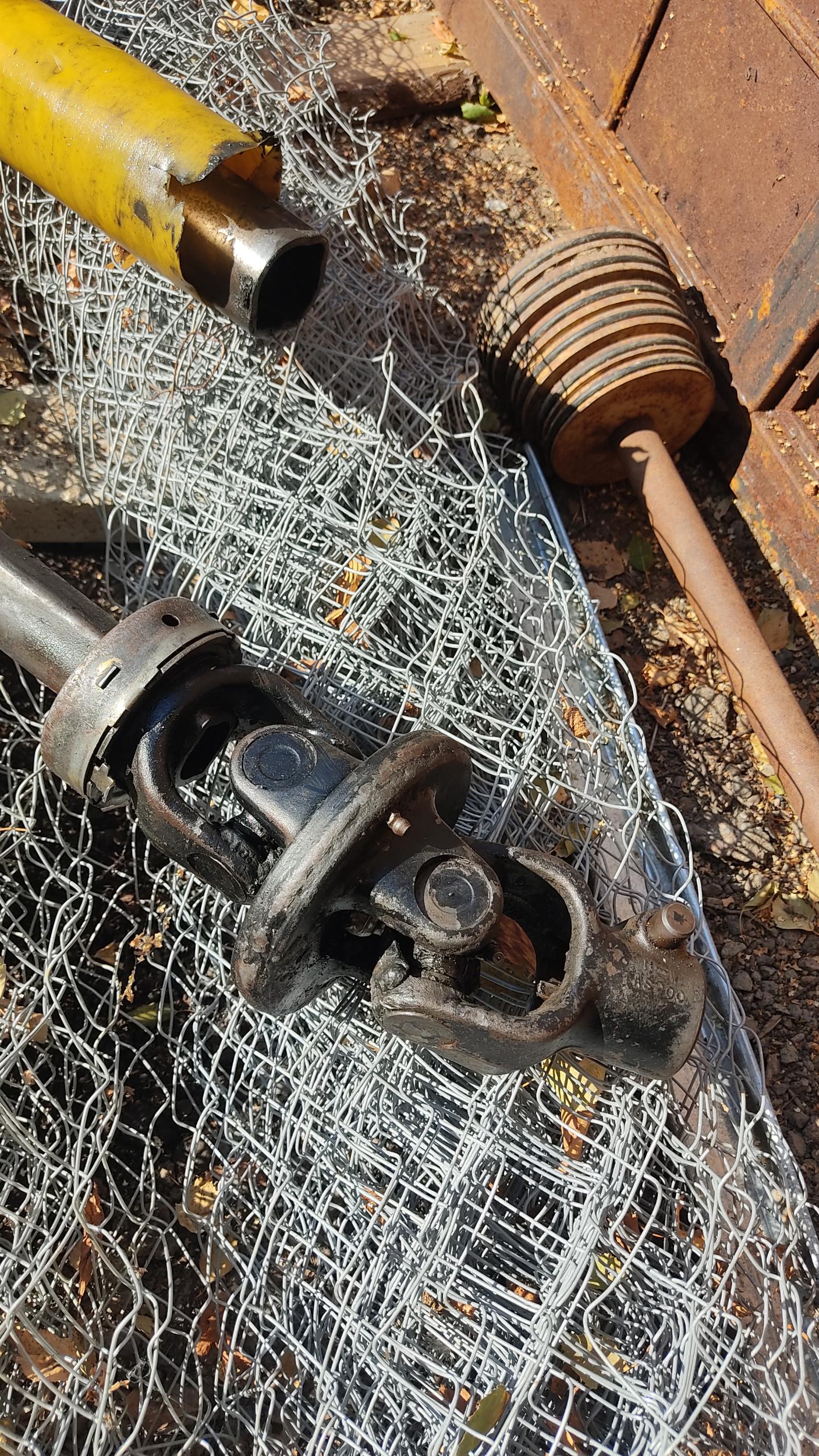

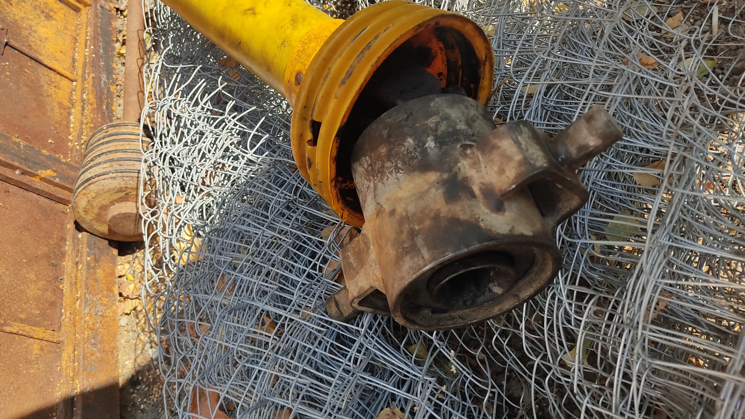

sasha80A 4 Откуда: Истра Машина: Много всяких #651 Опубликовано: 31 августа 2022 (изменено) 1 час назад, tlk-72 сказал: 1 час назад, sasha80A сказал: А что именно развалилось?,если крестовина, то в любой конторе по ремонту карданов подберут и заменят, скорее всего и сам шарнир смогут восстановить если посадочное под чашку разбило Развалился шарнир и крестовина В диске у шарнира отвалилось ухо Изменено 31 августа 2022 пользователем sasha80A Вверх Поделиться сообщением Ссылка на сообщение Поделиться на других сайтах
tlk-72 154 Откуда: М.О. Машина: LJ 72, BJ 75, сейчас HJ61 #652 Опубликовано: 31 августа 2022 3 минуты назад, sasha80A сказал: Развалился шарнир и крестовина В диске у шарнира отвалилось ухо Ты бы фото выложил Вверх Поделиться сообщением Ссылка на сообщение Поделиться на других сайтах
sasha80A 4 Откуда: Истра Машина: Много всяких #653 Опубликовано: 31 августа 2022 Вверх Поделиться сообщением Ссылка на сообщение Поделиться на других сайтах
tlk-72 154 Откуда: М.О. Машина: LJ 72, BJ 75, сейчас HJ61 #654 Опубликовано: 31 августа 2022 4 минуты назад, sasha80A сказал: Думаю должны восстановить. Забей в поисковике ремонт карданов, выбери ближайший и сьезди покажи Вверх Поделиться сообщением Ссылка на сообщение Поделиться на других сайтах

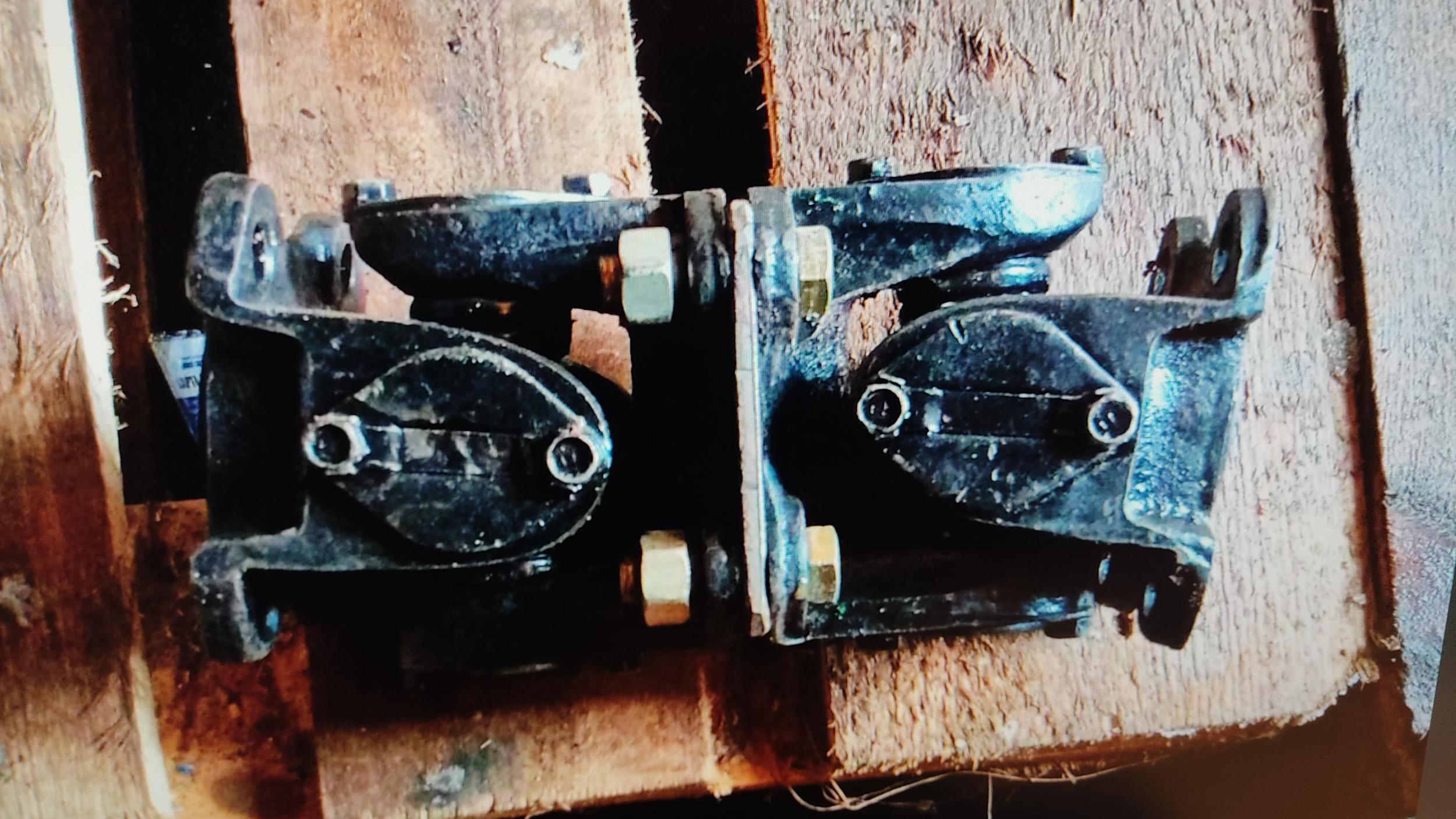

sasha80A 4 Откуда: Истра Машина: Много всяких #657 Опубликовано: 7 сентября 2022 Всём привет. Нашёл такой вот кардан от крана. Как думаете, может сойти за шарнир Гука? Есть ещё вариант от прадика вырезать шарнир или забить и поставить обычный. В ветках у Наиля на мой вопрос тишина Вверх Поделиться сообщением Ссылка на сообщение Поделиться на других сайтах
shellcode 252 Откуда: Москва-Эталонные ебе*я под Тулой Машина: TLC 80VX 1HDFT, мкпп, 3 блокировки, 4", 35е катки, обвес #658 Опубликовано: 7 сентября 2022 (изменено) зачем так сложно, есть же российские аналоги - от МТЗ, например. от прадика там угол скромный он умрет сразу. то что на фото это пи**ц. https://www.avito.ru/moskva?q=сдвоенный+шарнир+мтз https://m.avtoall.ru/sharnir_mtz_1221_1523_reduktora_konechnoiy_peredachi_sdvoennyiy_v_sbore_belkard-512759/# https://www.yandex.ru/search/?lr=11&offline_search=1&text=сдвоенный+карданный+шарнир+мтз+82 покупаешь шарнир, берешь свой кардан и шуруешь в контору по ремонту карданов. да за 3 копейки это не станут делать но имхо это лучше того что на фото сверху. я, например, обращался вот к этим товарищам и не раз https://triadakardan.ru качеством работ доволен. Изменено 7 сентября 2022 пользователем shellcode Вверх Поделиться сообщением Ссылка на сообщение Поделиться на других сайтах
sasha80A 4 Откуда: Истра Машина: Много всяких #659 Опубликовано: 7 сентября 2022 37 минут назад, shellcode сказал: то что на фото это пи**ц. согласен - это вариант был от безисходности За ссылки спасибо. Я думал от машин понадежнее будет. Про углы закрадывались мысли Вверх Поделиться сообщением Ссылка на сообщение Поделиться на других сайтах
