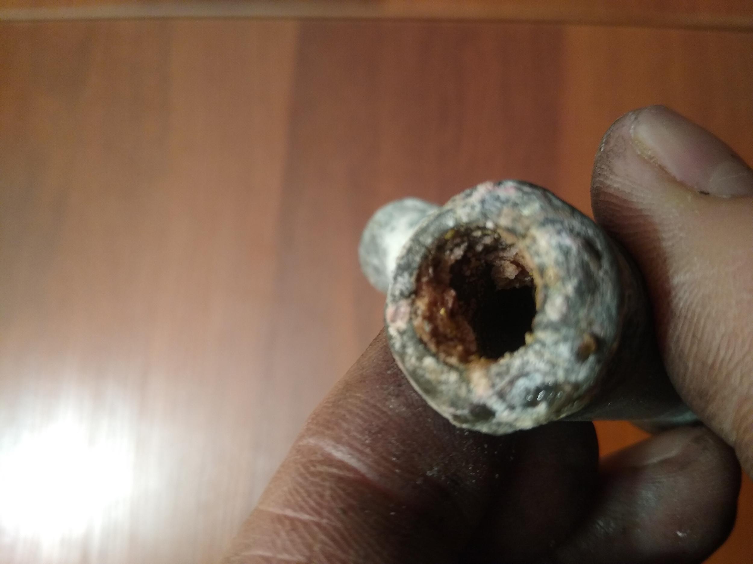

    12.01.2024 в 15:06, Vad79 сказал:
    Ооо, Salut землякам. А то обычно, еще со срочки, Биробиджан - это не то Азербайджан, не то еще х.з. ваще где.
    Там есть чему ломаться ?
    Первое подозрение пало на него. Вроде работает штатно. Если только с тросиком что-то не так.
    Вот на что следует обращать внимание:
    Это для примера (тройник). У меня вовнутрь отвертка не лезла. Но это лично у меня (возможно, смесь антифризов).

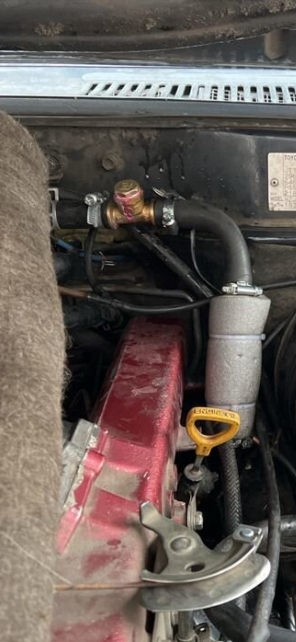

    • Откуда: Tuapse
    • Машина: TLC801HDFt 97г TLC200
    А где стоит тройник этот, не припомню ?🧐
