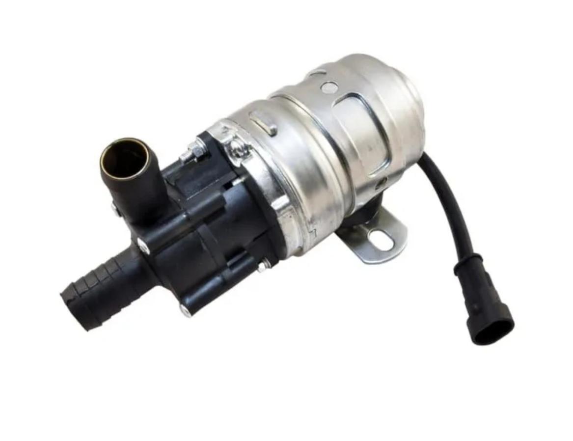

У меня двигатель 1хз . В рабочем режиме стараюсь более 2500 не крутить . Печки греют слабо . А мвот когда на обгоне или в буксе обороты в районе 3000 , тогда жарит по настоящему . Отсюда вопрос : " есть ли в природе помпы с бОльшим количеством лопастей ? "
  • Откуда: Северный Казахстан
  • Машина: велосипед
4 минуты назад, Обычный сказал:
Поставь электропомпу.

34 минуты назад, Обычный сказал:
Электрическая, от Газели запросто справиться с вопросом.

23 часа назад, swyazist сказал:
К сожалению не всегда - сам убедился, о чём будет отдельный отчёт
