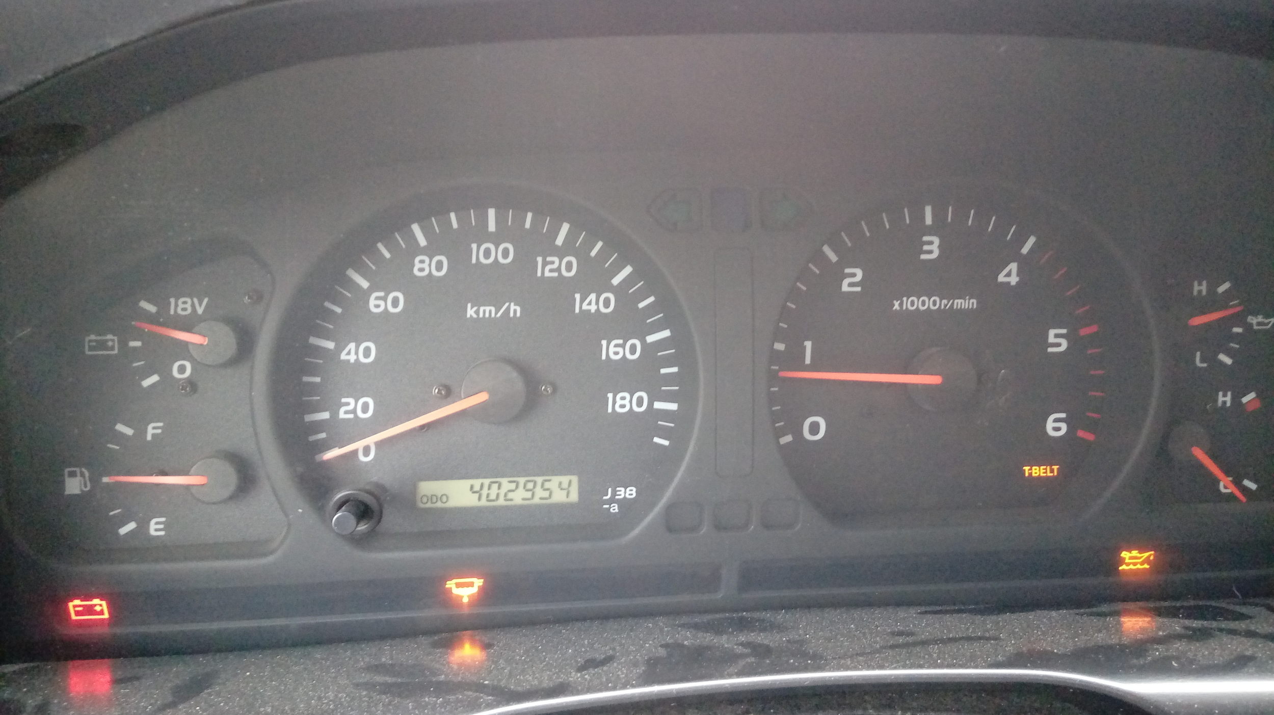

Загорелись лампы заряд акб, забит филбтр, масленка.
    • Машина: Land cruiser 100 4.2TD
    Приветсвую всех. Подскажите вчера ехал по гравийке на ходу загорелись лампы. Где искать что может быть?

    Генератор когда в последний раз обслуживали? Не помешает и массу проверить.
    Не обслуживал давно. Т.к. не было предпосылок.! Массу визуально под капотом в дороге смотрел ничего не обнаружил. Все провода под капотом притянуты.

    По вольтметру, что на панели показывает, что есть. Цешки с собой нет чтобы проверить.

    Генератор.   Когда пропадает заряд дополнительно ещё "гирлянда" лампочек начинает гореть

    Ясно. Но почему тогда Вольтметр показывает заряд нормальный? Поеду искать ближайшего электрика. Буду проверять генератор.

    Может просто провод L с фишки генератора в обрыве.

    Реле зарядки накрылось,было такое ,доп ,прибор ,цифровой ,показывал заряд ,лампы горели.

    Провод от генератора переломился на входе в фишку. Заметил визуально. Ищите проблему в гене и рядом.

    если бы он в обрыве был лампочка не горела. Скорее всего реле-регулятор повреждён
