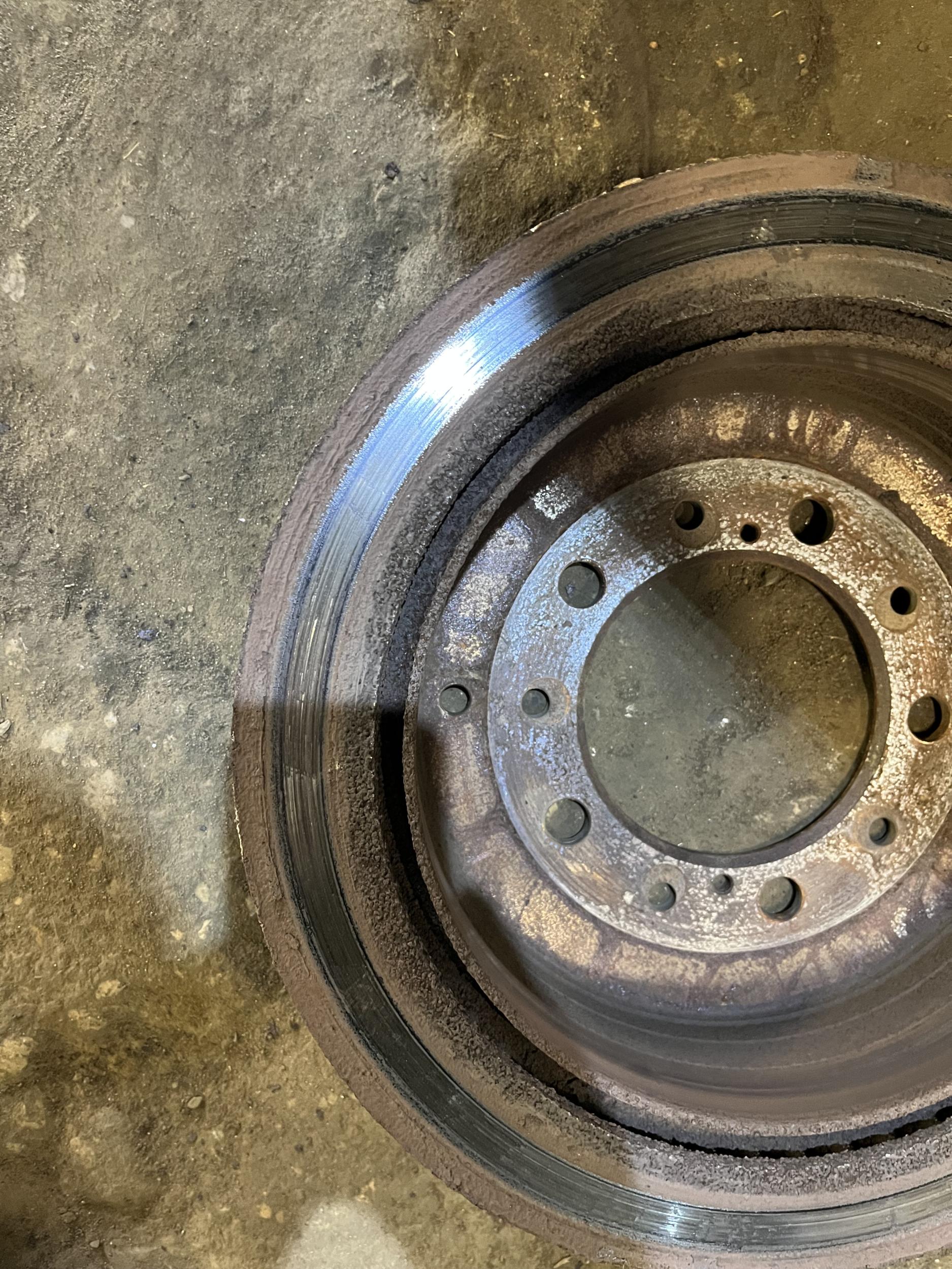

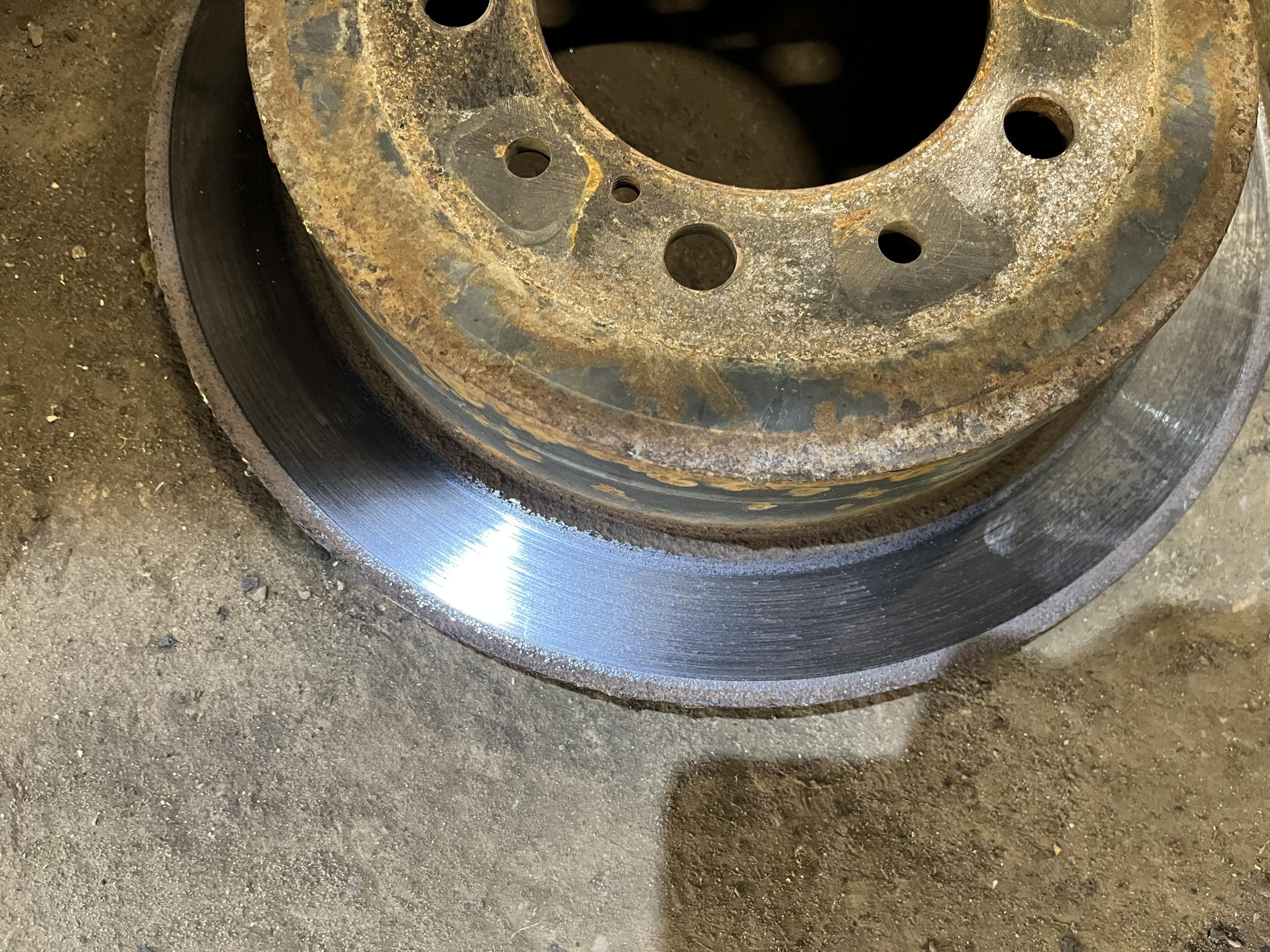

Снял родные диски задние, пробег 117, конечно откуда тут тормоза, пятна контакта нет вообще, при торможении подбивали.
Решил попробовать диски Nibk RN1267DSET, колодки Nibk PN1542S, ощущения как будто в другое авто сел, тормоза отличные мне лично хватает, опыта нет, буду наблюдать на сколько хватит, одно напрягает цвет фиолетовый, придется наверно за балончик браться в чёрный или серебристый красить.
