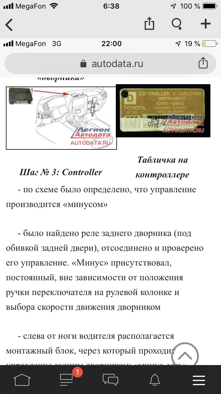

Приветствую всех! Вчера вечером заметил что не работает подсветка задних дверей! Сегодня поехал в гараж разбираться, но так и не докопался до истины! Подцепляю мультиметр к фишке плафона задней левой двери, показания выдаёт 0,15. Кидаю чёрный провод мультиметра на кузов и показания выдаёт 11,50. Вывод пропала масса, на правой двери аналогичная ситуация! Провода от фишки светильников до фишки которая в стойке где ремень безопастности прозванивается. Пошёл дальше по косе прозванивать в сторону торпедо и взял массу от самой последней фишки которая у левой ноги водителя, пустил новый провод до фишки светильника и результат ноль! При всём при этом плафоны в салоне где второй ряд пассажиров и плафон багажника в режиме «door» не включаются когда открываешь задние двери или двери багажника! Концевики дверей и двери багажника работают как положено, на щиток выходит индикация о том что дверь открыта, да и сигналка видит что двери открыти или закрыты! Нашёл в интернете инфу что есть за магнитолой блок один и там одному крузаку перепаяли резистор и все стало работать. Я когда-то менял этот блок(контроллер управления задним дворником) . Кто нибудь в курсе этот контроллер ещё за что нибудь кроме заднего дворника отвечает? Просто в нем дофига фишек, для одного дворника! Машина тлк100 бенз, акпп, 2002 год. Провода в двери целые, обрывов нету!

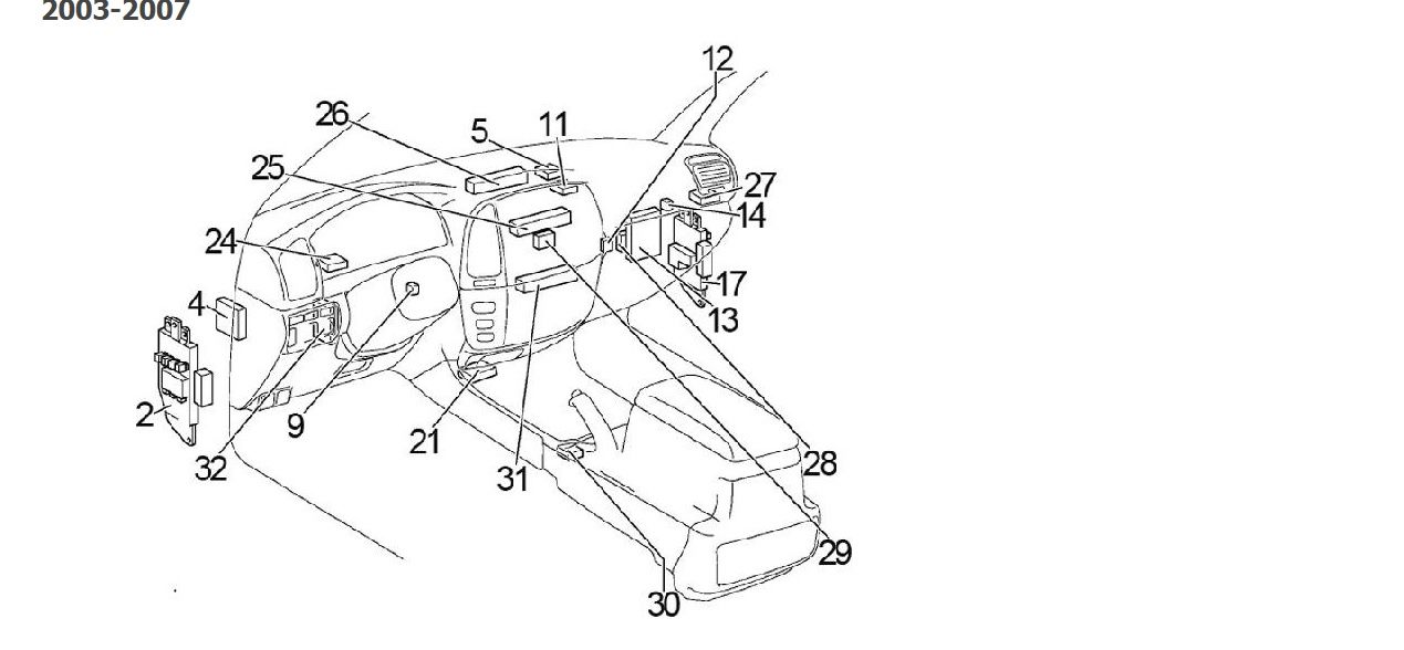

Пред. отвечает за потолок и двери.Находится за обшивкой у подставки для левой ноги водителя.
  • Откуда: Архангельск
  • Машина: ТHL 3.5 FWD
Пред. отвечает за потолок и двери.Находится за обшивкой у подставки для левой ноги водителя. По году выпуска есть вероятность, что свет, задние дворники и много другого работает через общий мультиконтроллер.

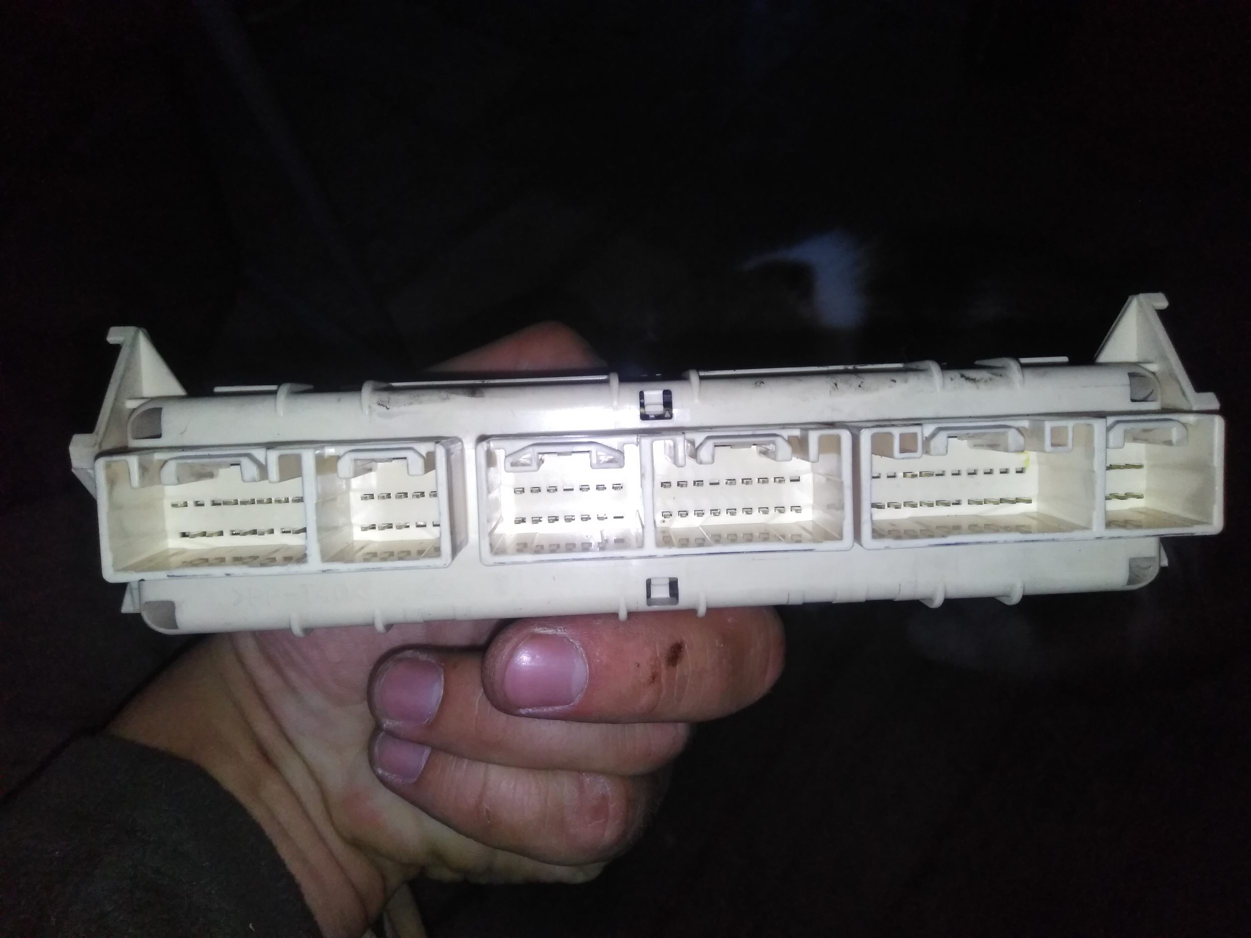

Приветствую. Да проблему решил!) https://www.drive2.ru/l/527442325987655866/
4 часа назад, Юрий Питер сказал:
Ну как, победил салонный свет?
У меня тоже не загорается потолочные лампы от концевиков. Пытался приколхозить потолочную консоль, а проводка была самая простая в потолке - 4 провода, по 2 на 2 плафона. Вот чего-то намудрил. Сегодня добрался до реле освещения салона в блоке реле у водительской левой ноги. Реле рабочее. Предохранители все целые. Направьте, что как и где ещё проверить?

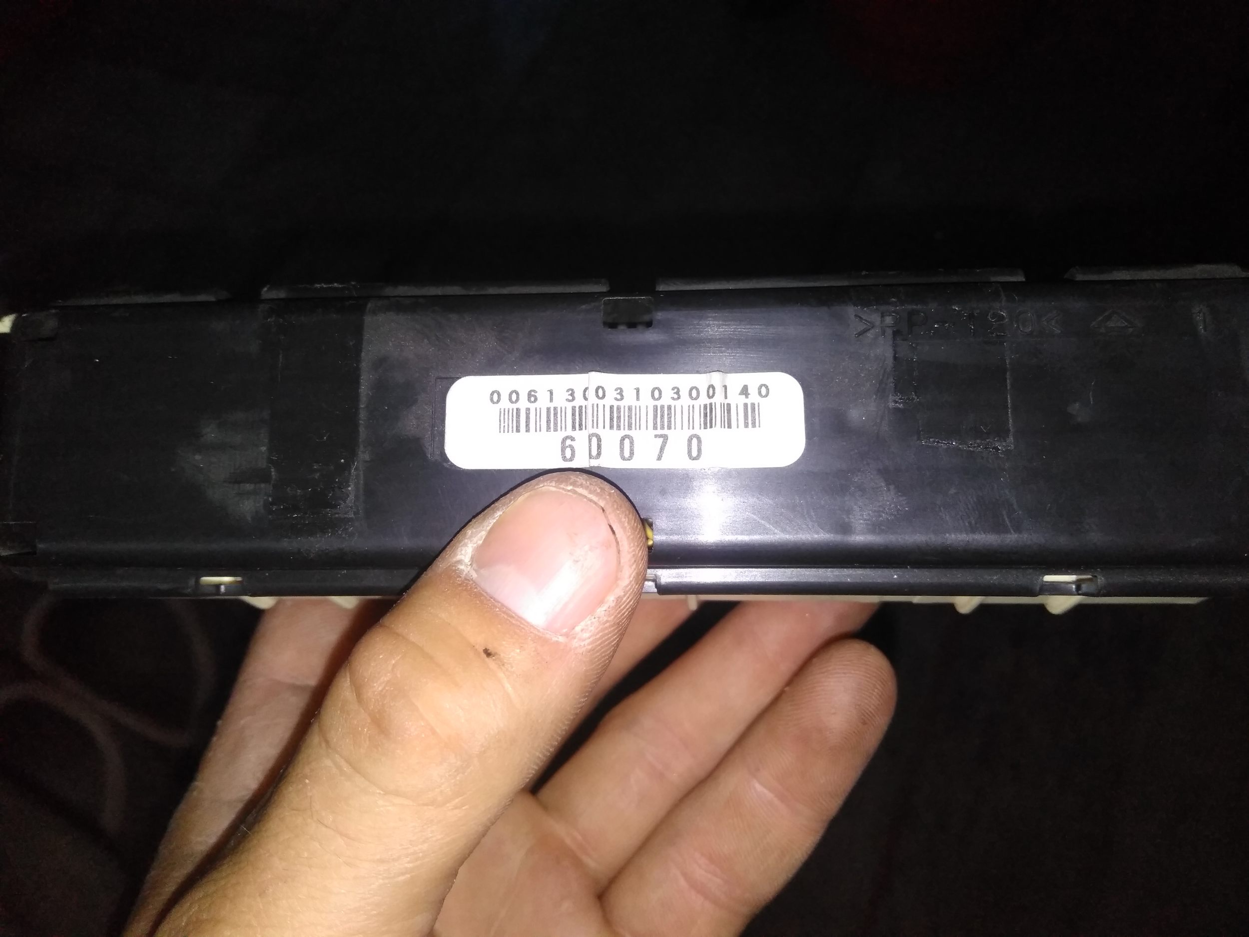

Контроллер заменил.

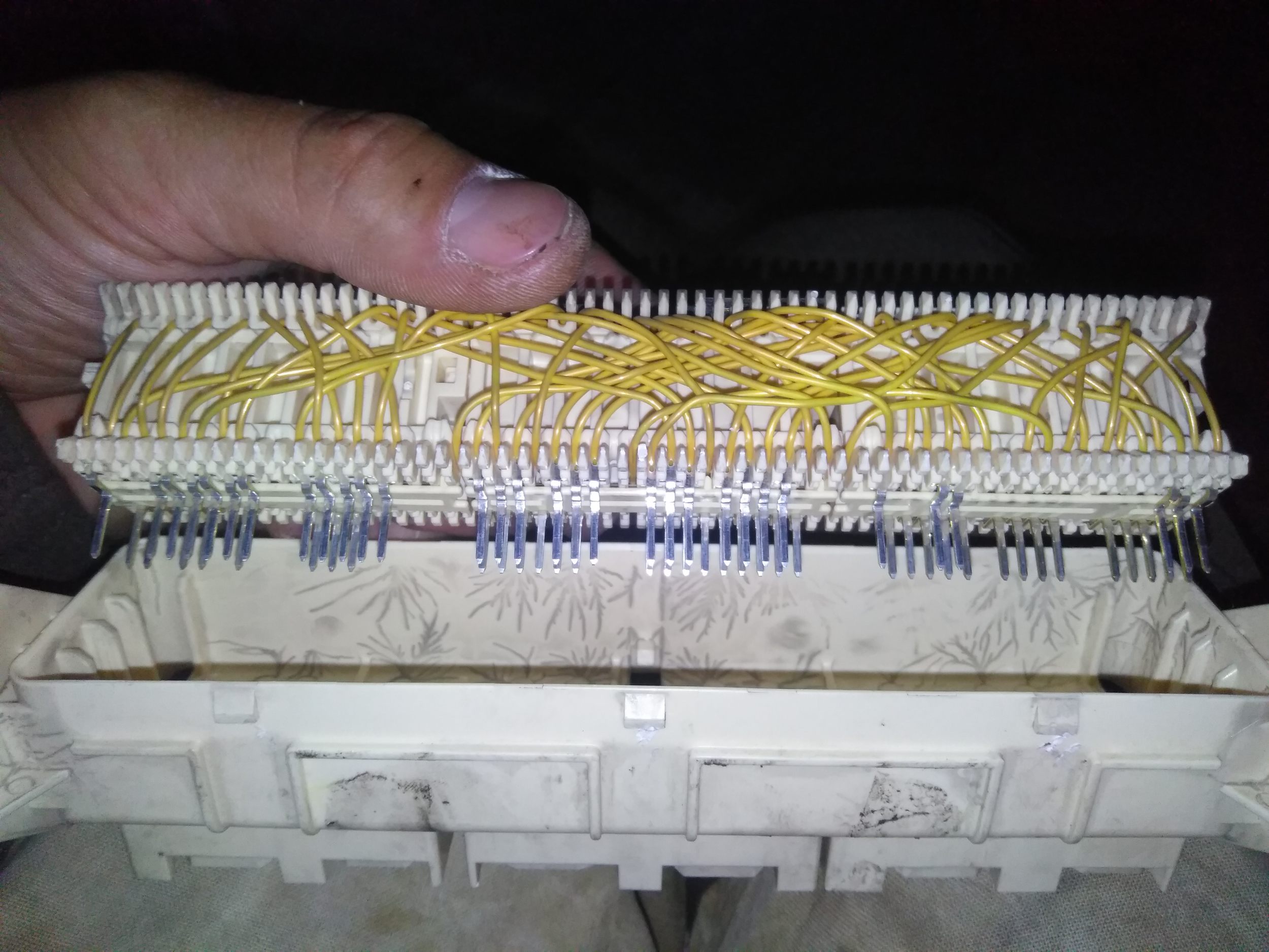

  • Машина: TLC 105
17 часов назад, Marsel1503 сказал:
Контроллер заменил.

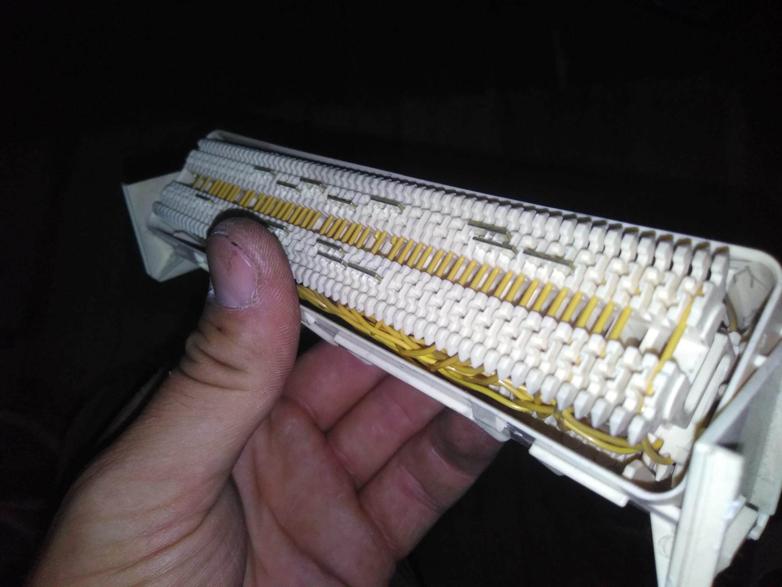

в общем у меня там другой контроллер... без всяких микросхем(
