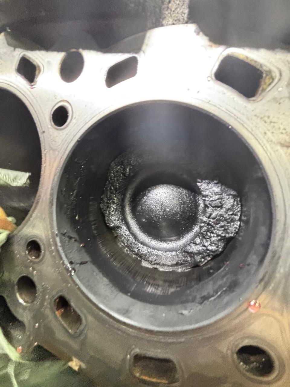

На 2016 годе стоят 23670-59045 по артикулу Toyota. Все другие варианты - это риски. Особенно ремонт данных форсунок. Гарантии на ремонт форсунок данных - это от лукавого, ничего потом не докажете, когда мотор сдохнет.
Вариант правильный только один - покупка новых, оригинальных форсунок. Перед покупкой форсунок желательно убедиться, что состояние двигателя норм, чтобы потом не было удивления, что новые форсунки не решили проблему.
п.с. на фото пример результата ремонта форсунок. На 10-й тысяче пробега одна из 8-ми отремонтированных форсунок специалистами, с гарантиями, с огромным жизненным опытом «да я их 100500 штук уже сделал» - решила разнообразить жизнь владельцу а/м. Мало ему было одного ремонта двигателя - получи второй…
И ничего он не сможет доказать, хоть с какой армией экспертов и юристов.
На словах будет виновата АЗС Лукойл, мифическая грязь в баке, бракованный/неоригинальный топливный фильтр, ТНВД и многие другие теории. Но только не мастер по форсункам с китайскими комплектующими…

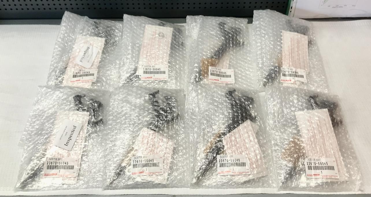

Я лично не встречал пьезо-форсунки 23670-51060 Denso (по Toyota они 23670-59045) в упаковке Denso, тем более под индексом DCRI который Вам уже криво дал Экзист. Поэтому тут нужно внимательнее, в нынешнее время чего только не придумают, лишь бы продать.
Что касаемо частичной замены - можно устать менять по одной-две, так-то это процедура не 5 минут. Конечно всегда лучше сменить все, тем более если они у вас родные, и проехали 450 т.км - это уже достижение. 😁

40-45 т.р они сейчас стоят. На том же Авито есть нормальные предложения.
Обратите внимание только, что оригинальная форсунка 23670-59045 идёт в полиэтиленовой упаковке, не в коробке картонной  с логотипом Toyota 😁. Упаковка в которой находится форсунка не должна быть вскрыта.
п.с. Есть конечно хитрецы которые сами запаивают, когда им возвращаются по каким-либо причинам форсунки, но на них обязательно будут следы установки, следы от разъёма. Если дистанционно покупать будете - пусть сразу списывают номера индивидуальные с форсунок (через пакет видно) и фото/видео подтверждают что именно их вам отправляют. 😄
Как бы на кону 300+ тысяч, стоит обезопасить себя на 💯 по возможности.
