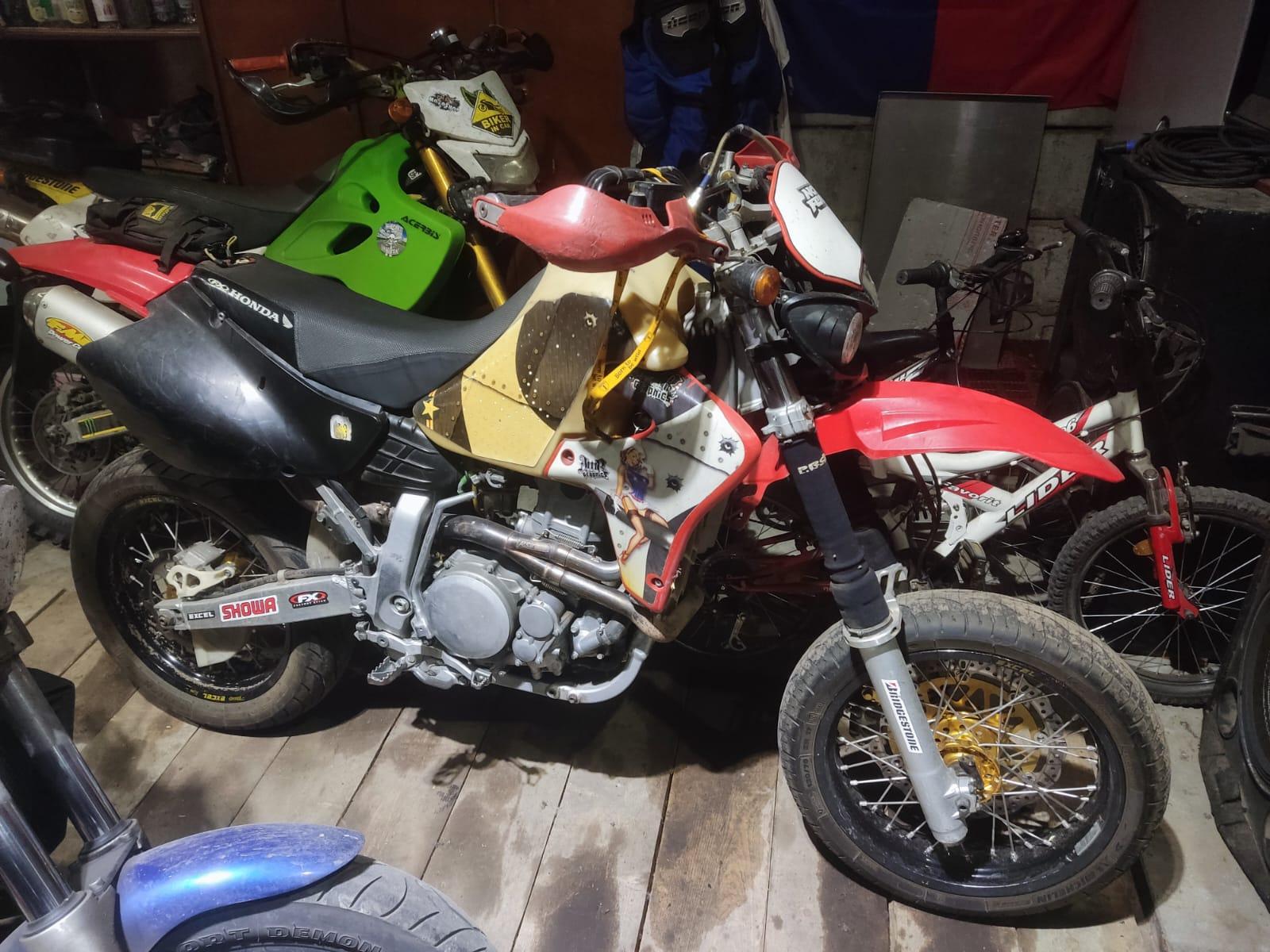

Да это стандартная процедура превращения эндуро в мотард.
вот мой XR650R в варианте эндуро с колесами 18" х 21" и он же в исполнении мотард с колесами 17" х  17"
Куча мотоциклов так сделана прямо с завода, тот же KLX250 c установленными на заводе 17" колесами превращается в D-tracker, DRZ400 превращается DRZ400SM и куча  чего еще.
Так что ни какой проблемы нет, будет и серов мотардом, просто не на дорожной а на злой резине.

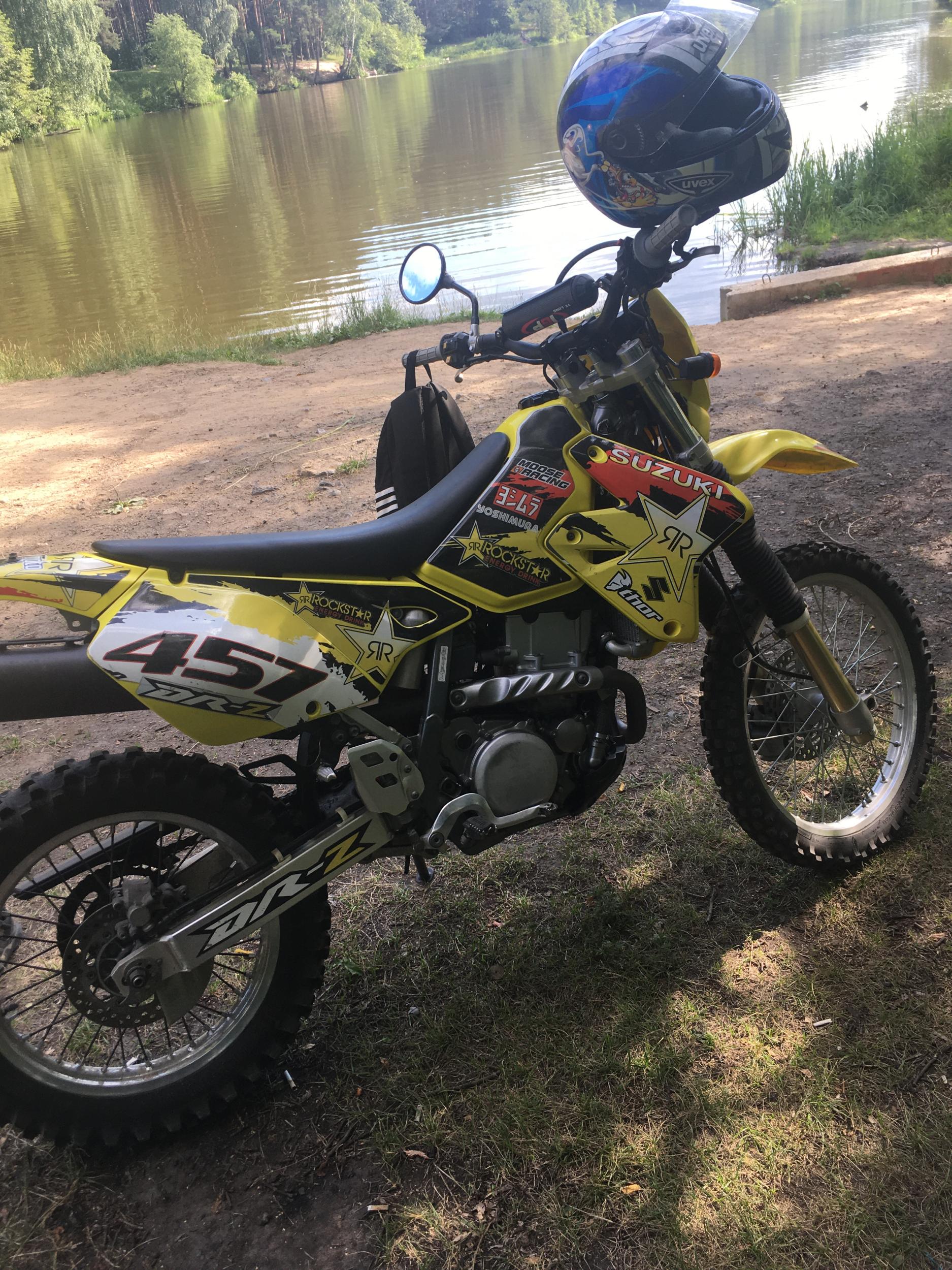

У мотарда в исполнении сузуки из drz 400, разница не только в колёсах. Разная длина заднего маятника, разные вилки, разные тормоза.
Это- s версия.

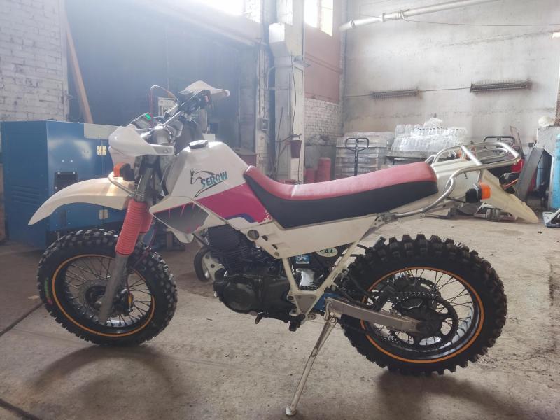

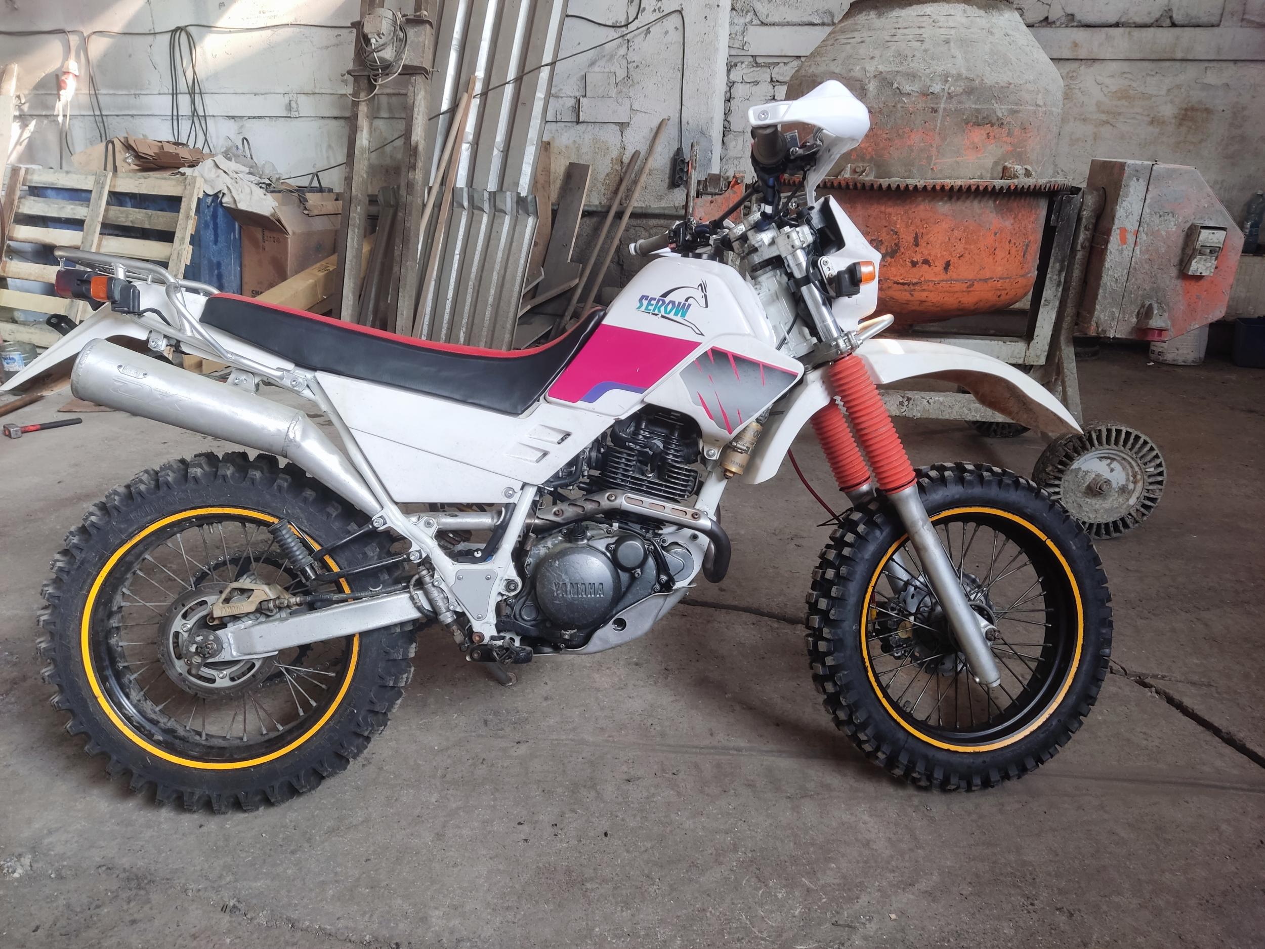

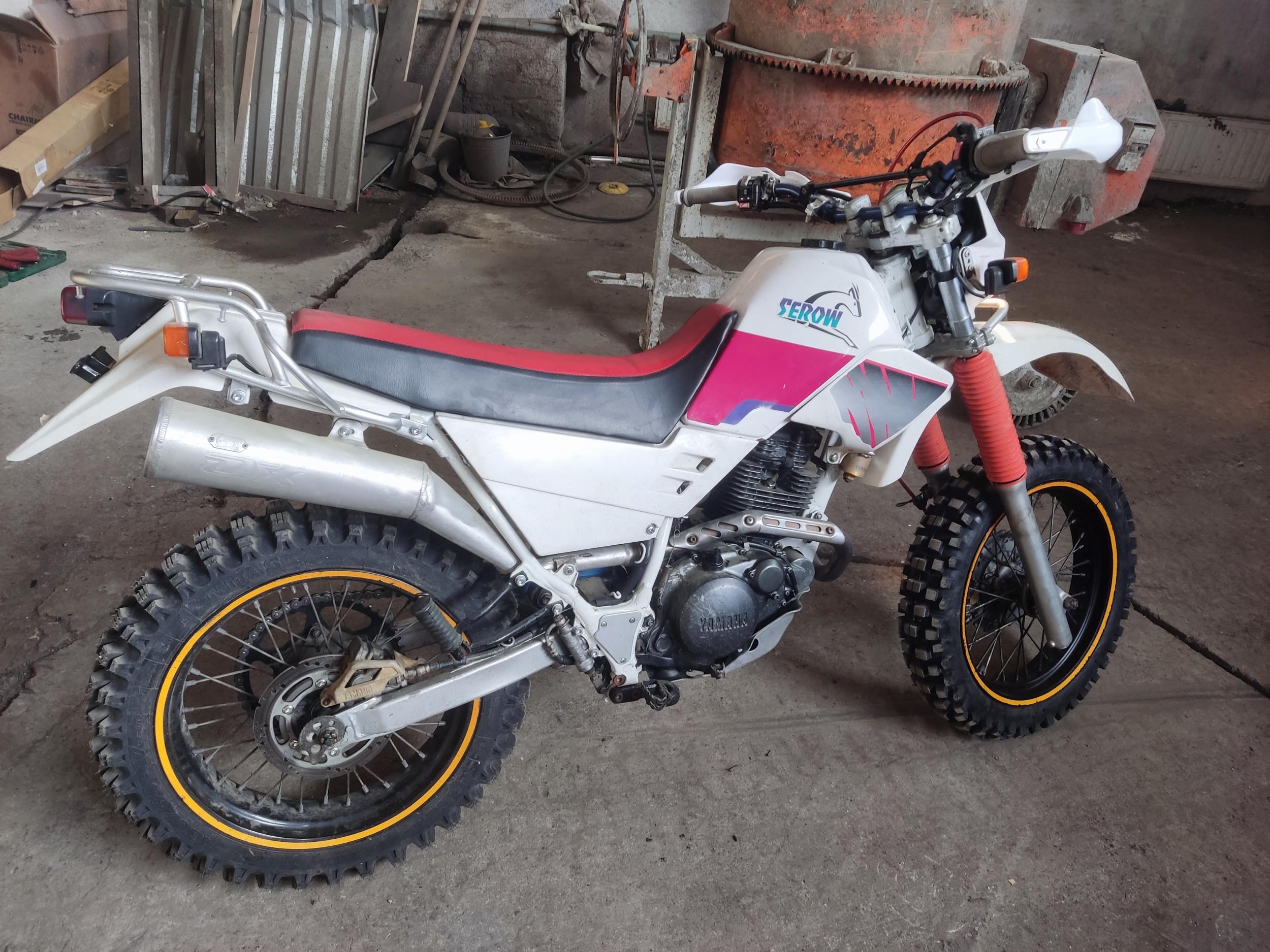

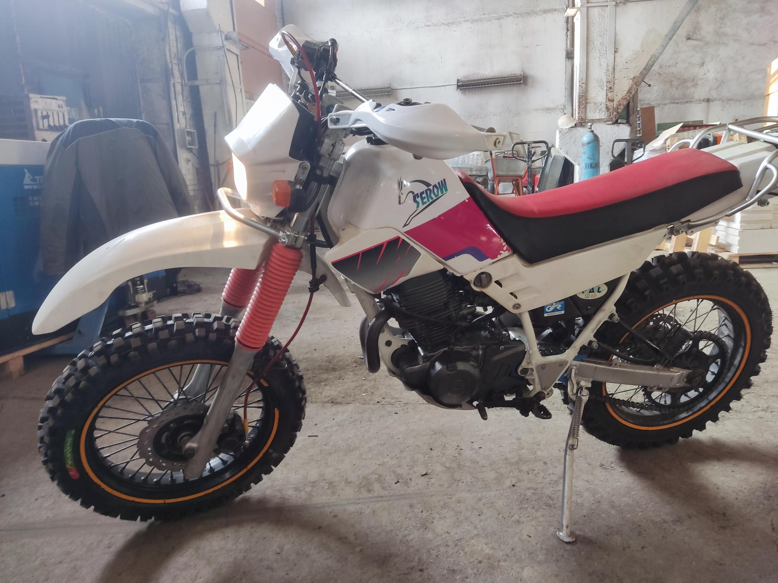

Ну вот и завершил я превращение достаточно уставшего Серова во вполне живой и абсолютно исправный мотард.
Высота по седлу вышла 790мм, при необходимости можно ещё на 2-3 сантиметра опустить.
Бюджет вышел в районе 180 000 рублей, 140 сам мот и ещё 40 на доработки и предание в порядок вообще всего. Полностью обслужил вилку, маятник, прогрессию, привёл в порядок всю электрику, карбюратор, заменил подшипники и сальники в колёсах (вместе с самими колёсами) перебрал суппорта и тормозные машинки, пульты, бензокранчик, короче всё что только можно.
В процессе доработки мот перешёл на 520тую цепь.
Из приколов выяснилось, что на мотоцикле 1998 года, стоит двигатель 1985! При этом он абсолютно жив и не в каком обслуживании не нуждается.

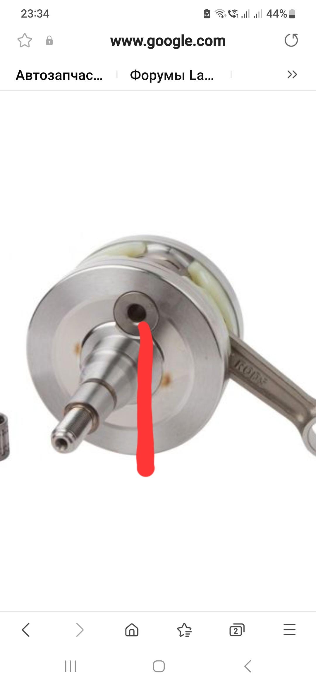

Могу предположить, что это вот это
  • Откуда: ТУЛА
  • Машина: tlc 72
Уже зная где смотреть, покажи это в другой плоскости. И что там делает пластик?

Если это тот « палец», то :
он кроме шатунной шейки ещё и сборка коленвала… ну сделать то возможно, но только до базара на продажу.
очень сложная деталь для штучного производства, а достичь какого-то ресурса агрегата на грани фокуса.
