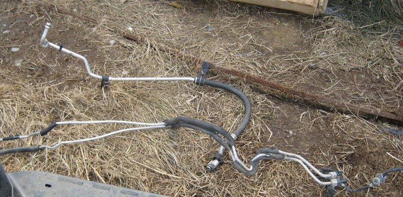

Народ, кто в теме, подсказка нужна..Вот трубки от какой части системы?
Нижняя по моему перед, к радиатору, на крайней глазок есть.
