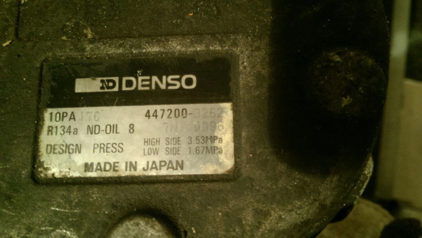

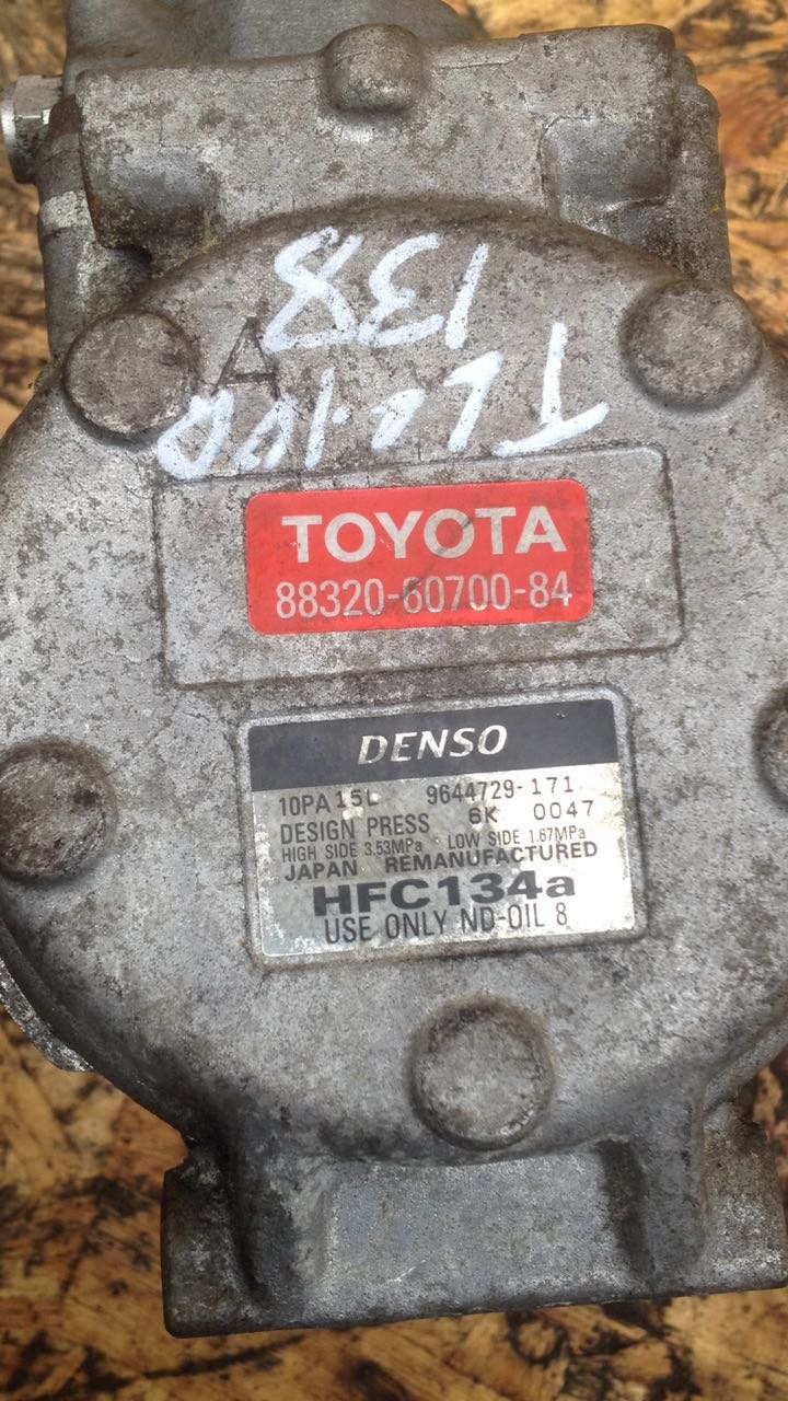

Ребята, выручайте! Хочу заменить компрессор кондиционера на турбосотке. Есть от такой же сотки, но кондиционер одноконтурный (у меня контура было два, но зад заглушен)  Подойдёт ли, вот вопрос?ZaM6OlbhYME-1.thumb.jpg.5b04e3a4ffbe23e00543efa58edefab5.jpg
