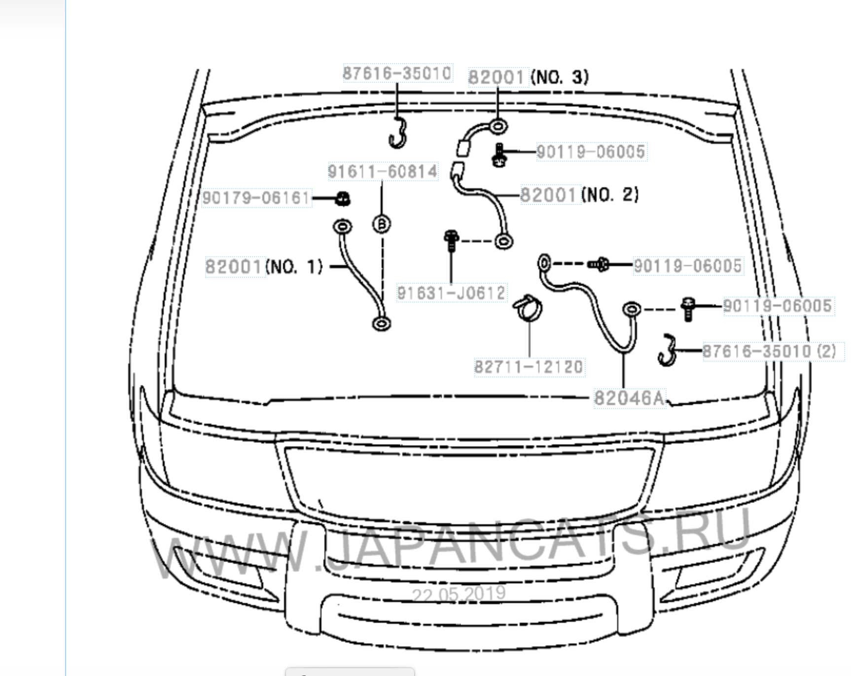

Люди добрые подскажите пожалуйста где находится масса от двигателя на раму TLC 100 1999г левый руль!?

1 час назад, Spartak сказал:
Просто уже хз что делать (машина то троит то едет нормально..
А масса то причем ?
Стартер крутит нормально ? Если да , то  с массой на двигатель все нормально.
Вот расположение массовых проводов на 100ке с 2uz

1 час назад, AZIAT сказал:
А масса то причем ?
Спасибо ?Да! Крутит хорошо. Просто уже вспомнил советский авто там из-за массы подобное было... ?
