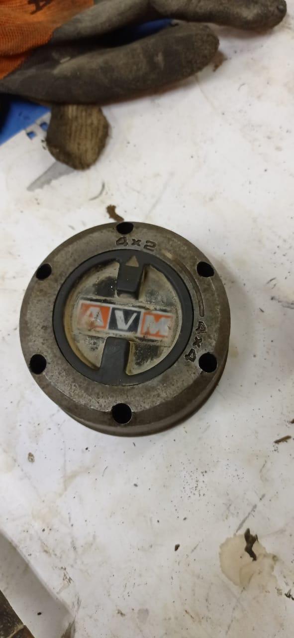

    У меня стояли вот такие.
    Но случилась беда. У меня развалился шрус в мосту и порвалась полуось. Хабу стало плохо.
    Пришлось поставить новые. Поставил вот такие. Продавец говорит типа усиленные. :russian_ru:IMG_20200902_120339.thumb.jpg.dfac9e3b4daf2e0ec8c72d75f313400a.jpg
    Завтра еду в пампасы на пару недель. Заодно и проверю.
    P.S. Если не вернусь, то значит фигня, не покупайте такие :laugh:

    Усиленные это с алюминевым корпусом и болтиками М4 с внутр шестигранником? Хуета это мягко сказано...

    Изучай матчасть авэмок.
