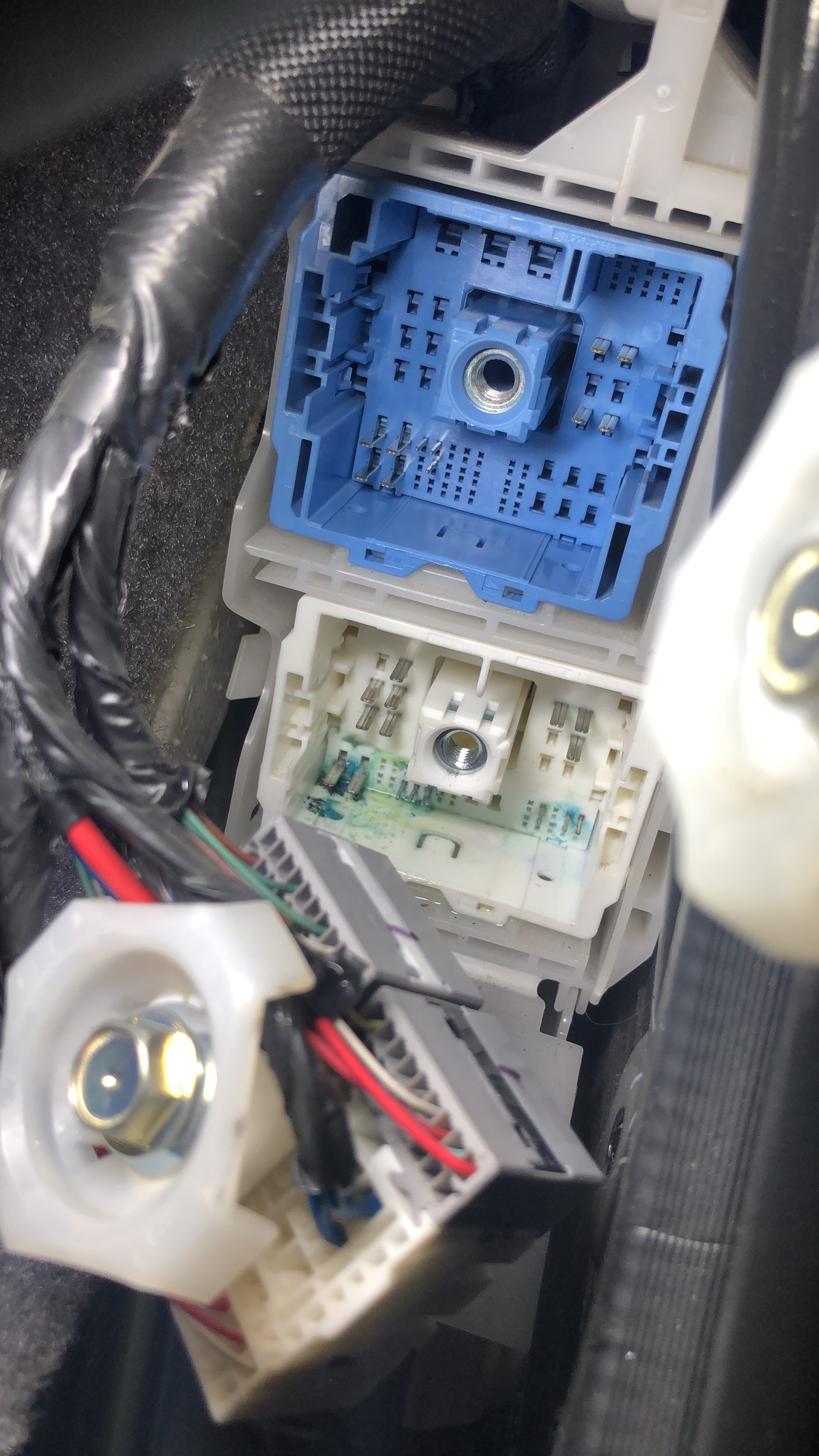

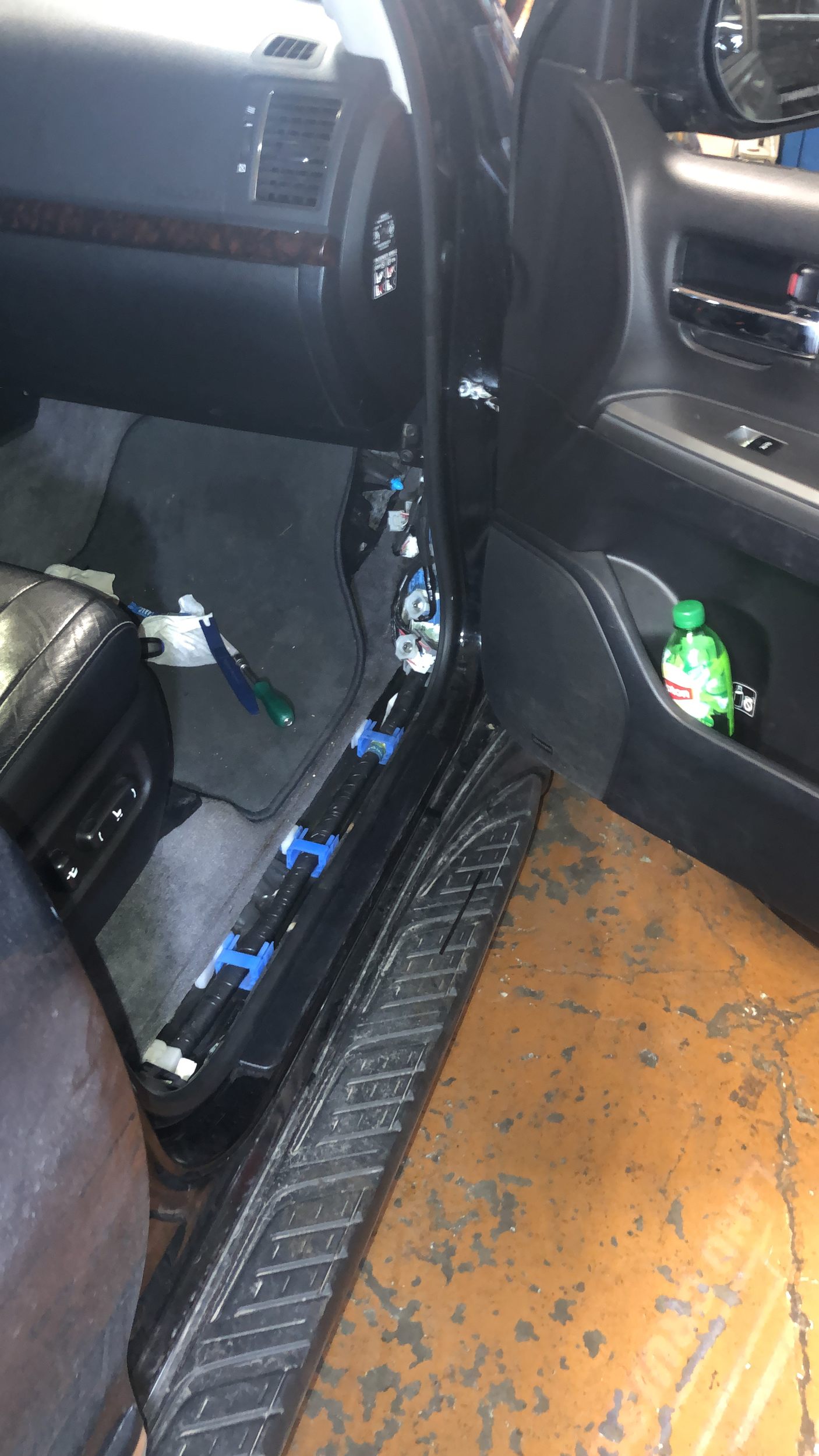

Проблема решена !
Несколько дней назад я ехал по трассе в сильный дождь , сегодня с утра вожусь завожу 1сек работает и глохнет , звоню электрику он говорит смотри фишки под ногами спереди  ,слева сухо , на пассажирском справо  все в воде и зелени , почистили пробрызгали все заводится !
Вопрос Почему заливает и где искать ?!

Могли на мойке керхером по порогу пройтись...
А на 200-ке лобовое клееное?
  • Откуда: Moscow
  • Машина: LC200TD4.5
Клееное, и как правило заливает после плохой вклейки
  • Откуда: Брянск
  • Машина: ТЛК-200 2012 4.5ТД
Заливает, когда снизу под стеклом пластик плохо закрепили, часто ломаются пластиковые защёлки и вода с лобового стекает под этот пластик и дальше течёт вниз. Долго искал откуда вода в салоне, все пишут - плохо проклеено, ерунда, вода течёт не в проклейку. Прикрутил этот пластик саморезами к кузову под лобовым и всё, течи больше НЕТ.
