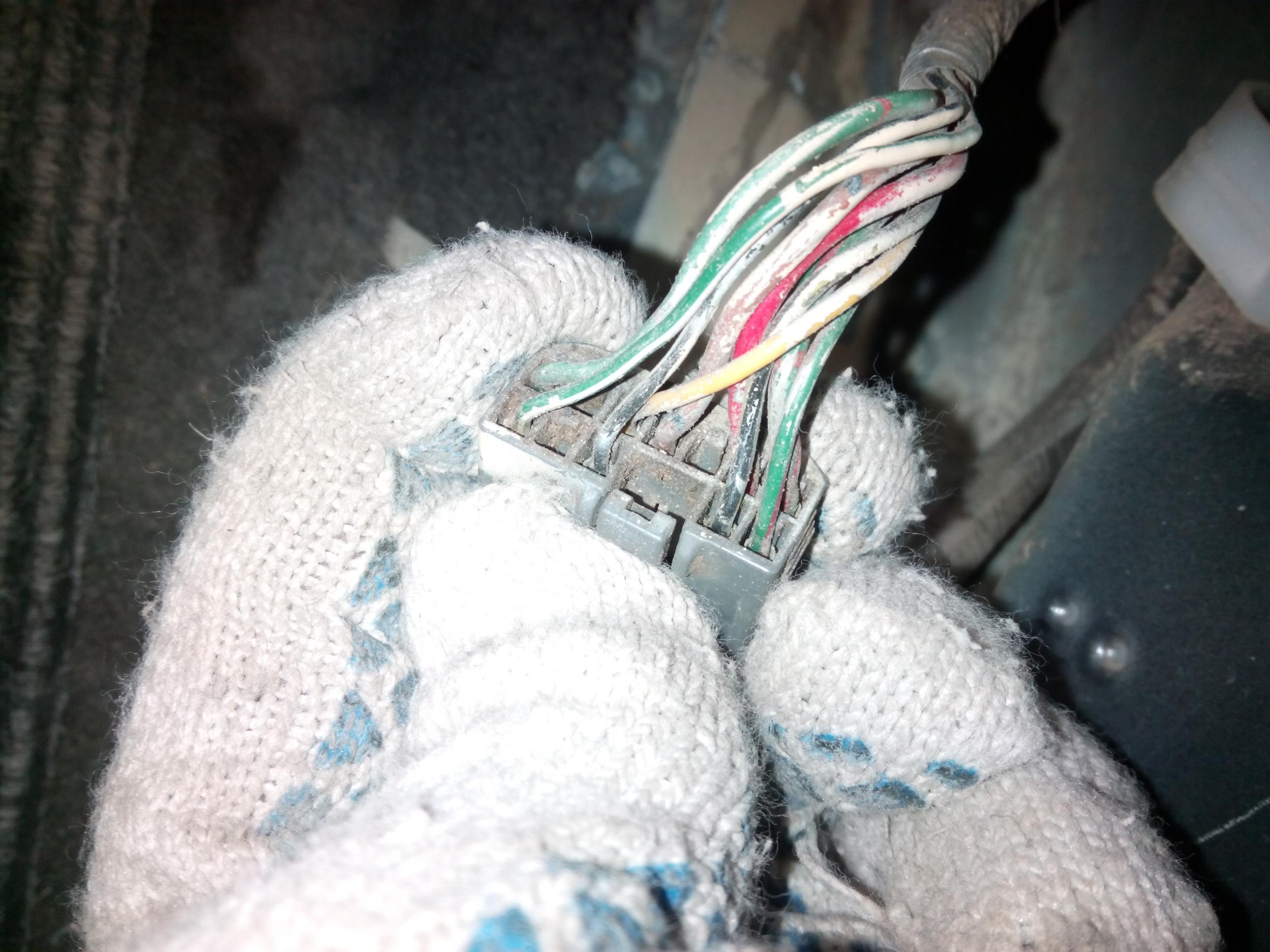

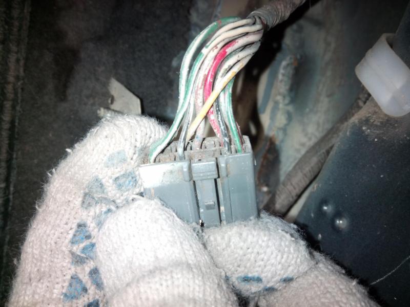

он глубоко, там темно и грязно) возможно на нем пара проводов из 4 неизвестных, на моем разъеме блока управления свечами зелено/красный есть крайний.
фото разъема нарыл:
IMG_20181204_123430.thumb.jpg.5c0939b25af8e562b7218f77bb885434.jpgIMG_20181204_123419.thumb.jpg.7330945bb4ed8eecc98c2de66a6ceeb3.jpgIMG_20181204_123414.thumb.jpg.cda76245733974f6d10bb6cd0c55877a.jpgIMG_20181204_123402.thumb.jpg.f3baf7e693f5f769e0bc61e32925ae03.jpgIMG_20181204_123353.thumb.jpg.83dd6ad7b2cf86fc0a3db530b303db6b.jpg

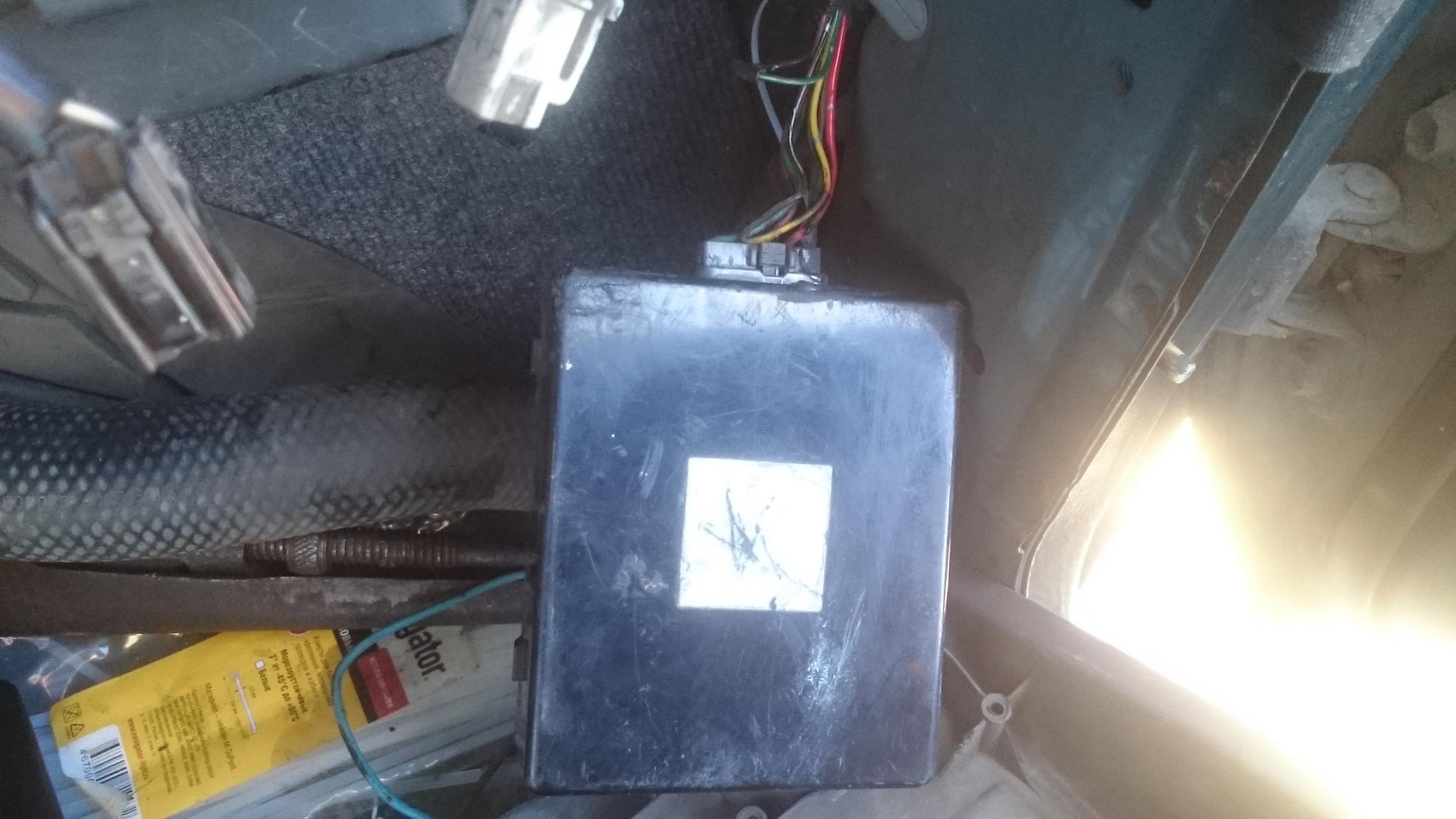

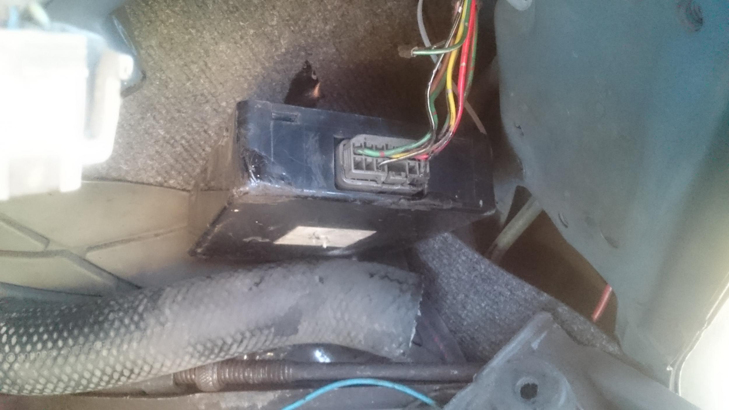

Теперь самое интересное, ибо при покупке раннера за передними сидениями обнаружил блок, на котором бумажная наклейка с партнамбером стёрлась. Спропил у продавана, он чёто невнятное сказал, я и понял, что он сам не знает. Позже, когда наводил порядок в проводке, обнаружил внизу стойки, на которую крепятся петли передней пассажирской двери (где бардачок, ближе к печке) разъём, в который подоткнул этот блок, к сожелению, сделал тогда только 2 фотки, жалею, ибо у тебя в колодке больше проводов

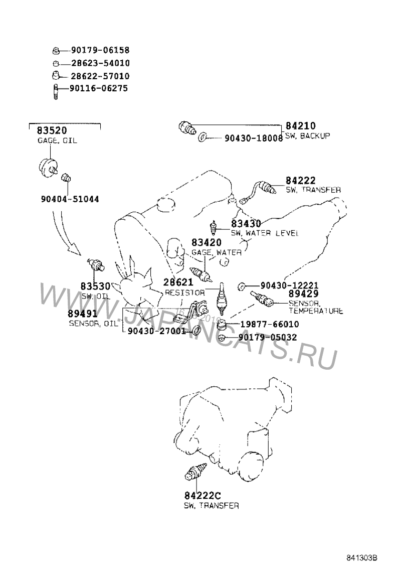

Сам прикол, что блок был отключен, я так понимаю датчик тоже, спиралька жёлтая свечей накала на приборке не загоралась, но двиг заводится нормально - они что там напрямую до меня подключили чтоль, дык свечи б перегорели уже давно...
А можешь по схеме датчиков тыкнуть в него, чтоб мне знать где потом искать его
Неужели 89429?!
Изменено пользователем KEVIN
  • Машина: 4runner 93 2LT, запаска, 2 огнетушителя, аптечка, лопата.
22 минуты назад, KEVIN сказал:
Неужели 89429?!
:ok:
  • Откуда: Зелик
  • Машина: ToYoT
Судя по регтаймовской реллюхе в подкапотке, свечи накала питаются от неё

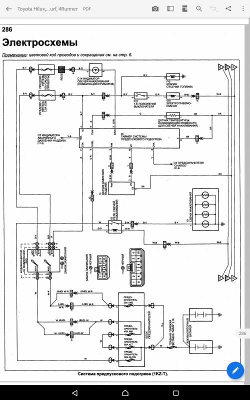

Если верить мурзилке, а точнее схеме для 1КЗТ, то:
Один коричневый должен идти на датчик температуры для свечей накала (на второй контакт должен идти зелёный провод)
Второй коричневый должен идти на какой-то датчик давления наддува, который мне неизвестенScreenshot_20190816-113107.thumb.png.a40bb8446707401008d12e5e82918e7b.png
16.08.2019 в 13:38, KEVIN сказал:
Хочется верить а не могётся:
-1КЗТ это не 2LT
- на представленой схеме нет второй ступени.
нет на 2LT датчика наддува в тандеме с блоком управления свечами, только обособлено на приборку зеленая и красная.
И как после этого верить цветовой маркировке проводов?
Я приуныл от этих схем на управление свечами, только на ощупь.

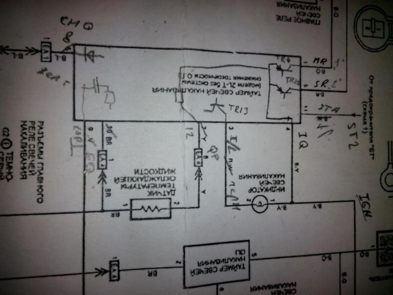

случайно нашел свои изыскания, вот схема наша:
Есть исправления по цветовой маркировке, то что  по факту в моей проводке.
15.08.2019 в 20:18, KEVIN сказал:
зелёный, и зелёный с красной полосой
Ну точняк! это поровода на датчик температуры. Глянь записки сумашедшего слева на фото моей схемы.
Буквенные обозначения это названия выходов на плате блока, можешь свой вскрыть и найти соответствие.

20.08.2019 в 08:30, RomaS сказал:
Спасибо дружище, благодаря тебе нашлись почти все провода этой косы, осталось только два коричневых непонятных. Писать ранее не стал, так как всё это время впахивал, и доступа к машине практически не имел, так как на ней перемещался брат, а работаем мы в разных местах. Но вот выдался отпуск до середины января, скоро брат подкатит с запчастюлями, и понесётся с новой силой: проводки, подвески, турбины, ну и так по мелочёвке. Если ещё не пропал энтузиазм, буду рад получить номерок в личку, чтоб удобнее и оперативнее было общаться и скидывать полноразмерные фотки. Кажется я уже просил номер, виноват если было отказано - не помню
