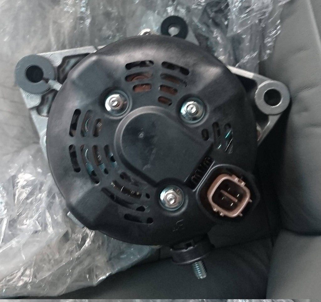

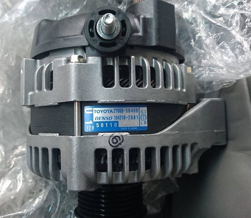

Я гульнул :) и поставил новый оригинал 150А с 200ки 27060-50400. Нашел на zzap за ~24000. Родной стоял 27060-50300 80A, пошёл в запас.

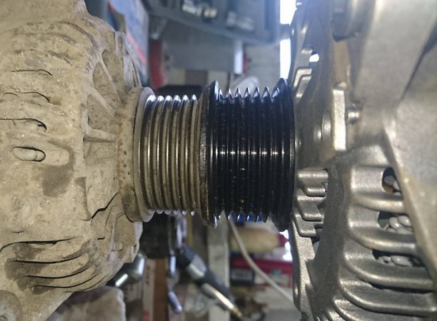

Ремень менять не нужно, всё встаёт штатно. Только у нового шкив чуть побольше, если уж совсем хорошо делать, то его можно переставить со старого гены.

генератор от дизельного или бензинки?
  • Откуда: Обнинск (40)
  • Машина: LX470'06. TLC80'97/4'/35MT был. 4Runner'91/2'+2.3'/33MT был.
С двухсоточного 2UZ.
  • Откуда: Архангельск
  • Машина: ТHL 3.5 FWD
разъём какой формы?
Благодарю за фото и инфу! Ну вы шкив поставили с своего штатного генератора? Или оставили как есть и все хорошо работает?

34 минуты назад, Yamal89mylove сказал:
Нет, я решил оставить новый красивый черный шкив. Старый пробежал ~220тыщ. Всё отлично, для моей музыки хватает :) .
Но специально замеров тока не делал. На родном, более мелком, по идее ток должен быть несколько больше.
