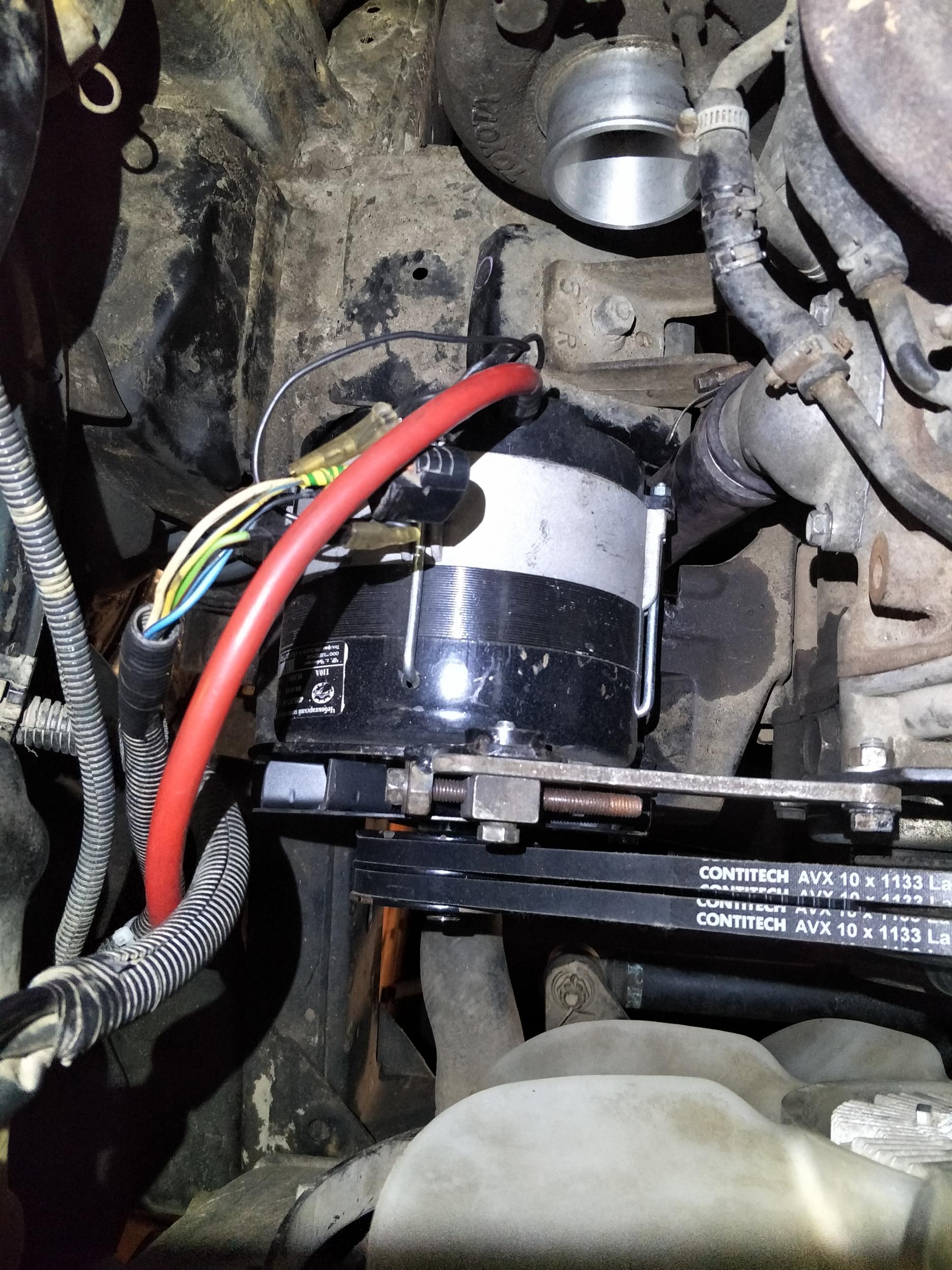

Кто как решает, и кто во что горазд) Так уж сложилось что лично мне нравятся безсщёточные генеры, при наличии технологий по их производству, непонимаю почему делают сщёточные. Хотя понимаю, но с точки зрения здравого смысла это прыжок назад. Ну да ладно, опустим политику.
Когда-то давно ставил себе и желающим ПАЗовские 5и фазные безсщёточники на 110А. Результат всегда был одинаков, просадить его сложно, только лебёдка с этим справлялась, и заряд был даже под водой. Вобщем, стабильность заряда всегда на высоте, естественно необошла эта участь и крузака)

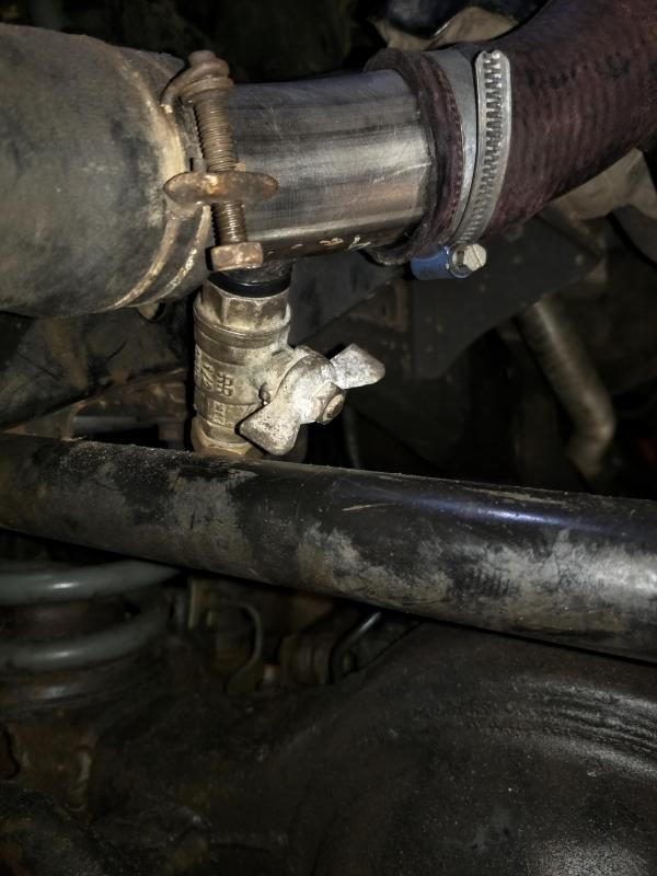

Ну и попутно поставил кран для человеческого слива антифриза.:rest::Laie_48:
