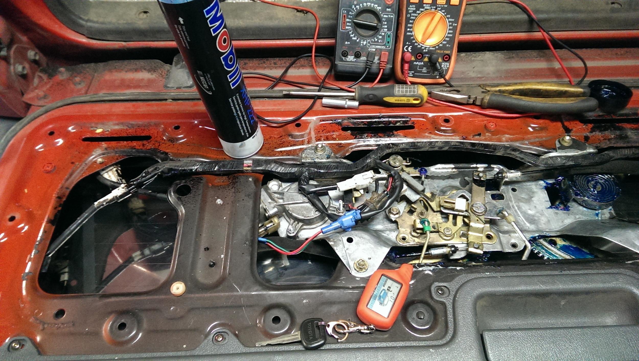

Время не стоит на месте, вот прошло более  года после ремонта зада кузова и все было кучеряво..
Но старуха с косой снова подкралась к машине и! .. тихо-тихо умертвила  стекло-подъёмник .
Ну я и не поверил.. разобрал борт потыкал тестером(-ми) . Засек  -дикий ток (18-20А) при включении подъемника без просадки напряжения
и пал мой взор на источник проблемы -электромотор.
Снял, разобрал его внутри корпуса якоря чисто но шестерня на выходе НЕ ВРАЩАЕТСЯ. -ясен пень! -заклинила своим валом из-за коррозии, пришлось выколотить валик и чистить ржу, смазывать и собирать.. но!
Видно звезды на своде висели не правильно..
и,  при контрольном включении , мотор пожужав красиво 3 секунды начал сбрасывать обороты и судорожно трепыхаясь на шестой секунде издох вовсе. А это ПЯЧАЛЬКА!
Когда это нас расстраивало? не, пошарив по закромам нарыл отличный заменитель! =))
Один момент .. он от БМВ! =))
Покрутил-повертел-обнюхал-общупал., проверил на работу, надо ставить! и дальше только технологии стелс.. =))

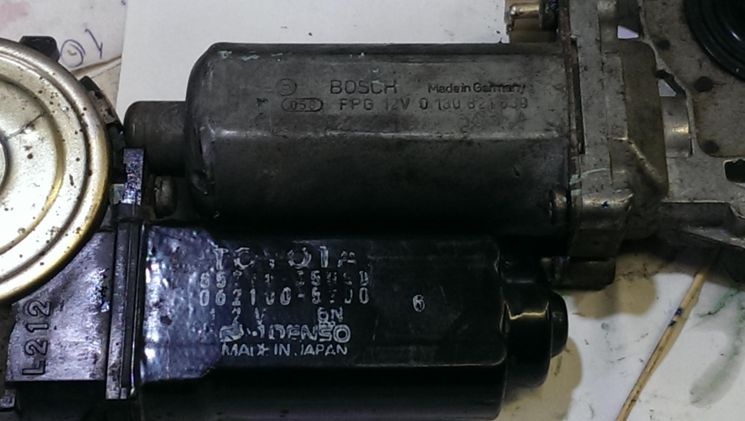

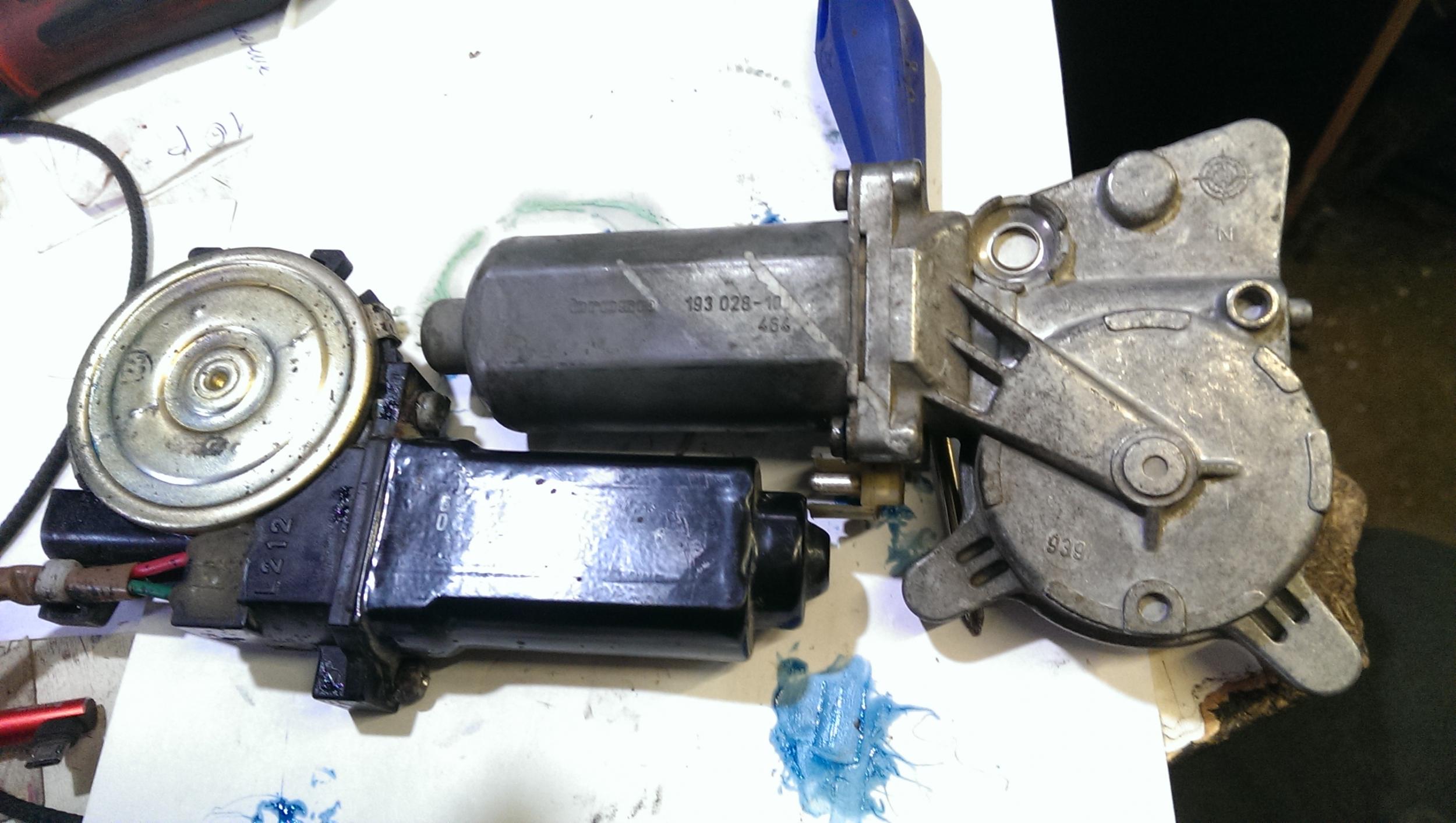

ТРУП и ДОНОР

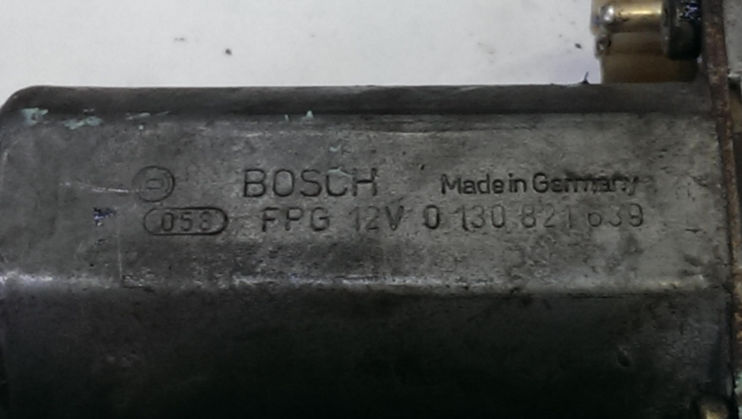

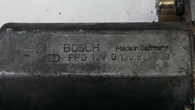

Донор читабельно:
Донор
Реально, мотор от БМВ  больших габаритов и это указывает на большую его мощность и это даже радует =)

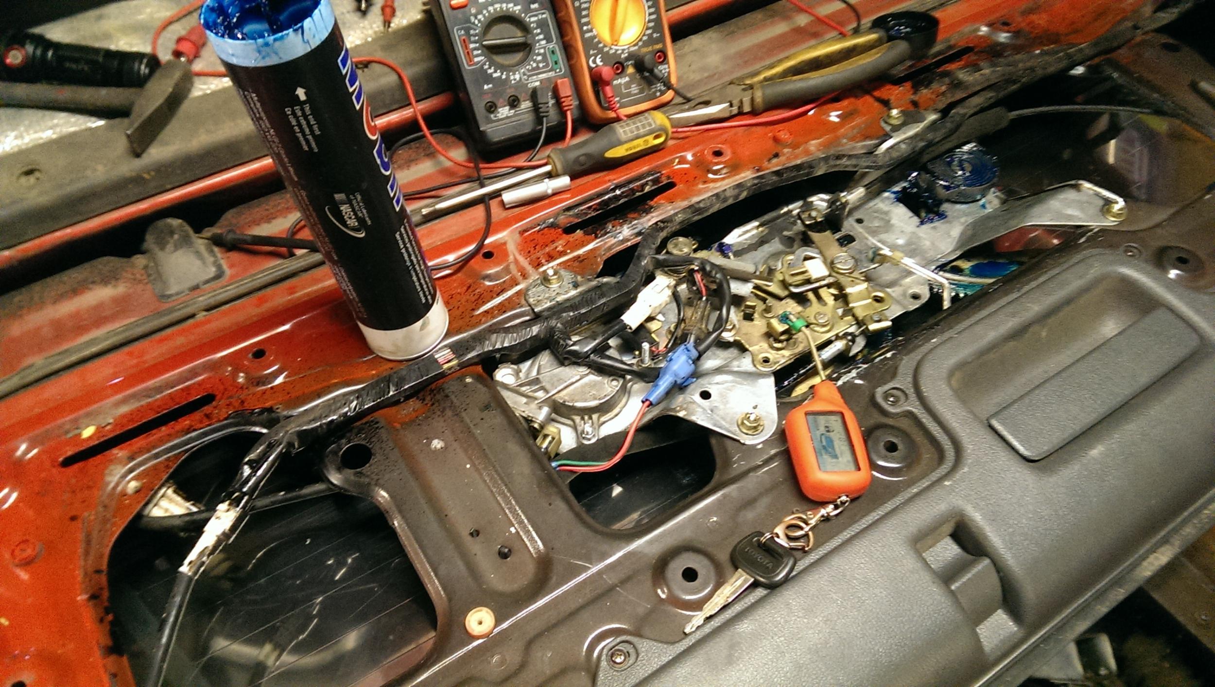

Перебрал оба мотора и смазал оба синькой от МОБИЛ (естественно смазал и себя самого по уши=))). )

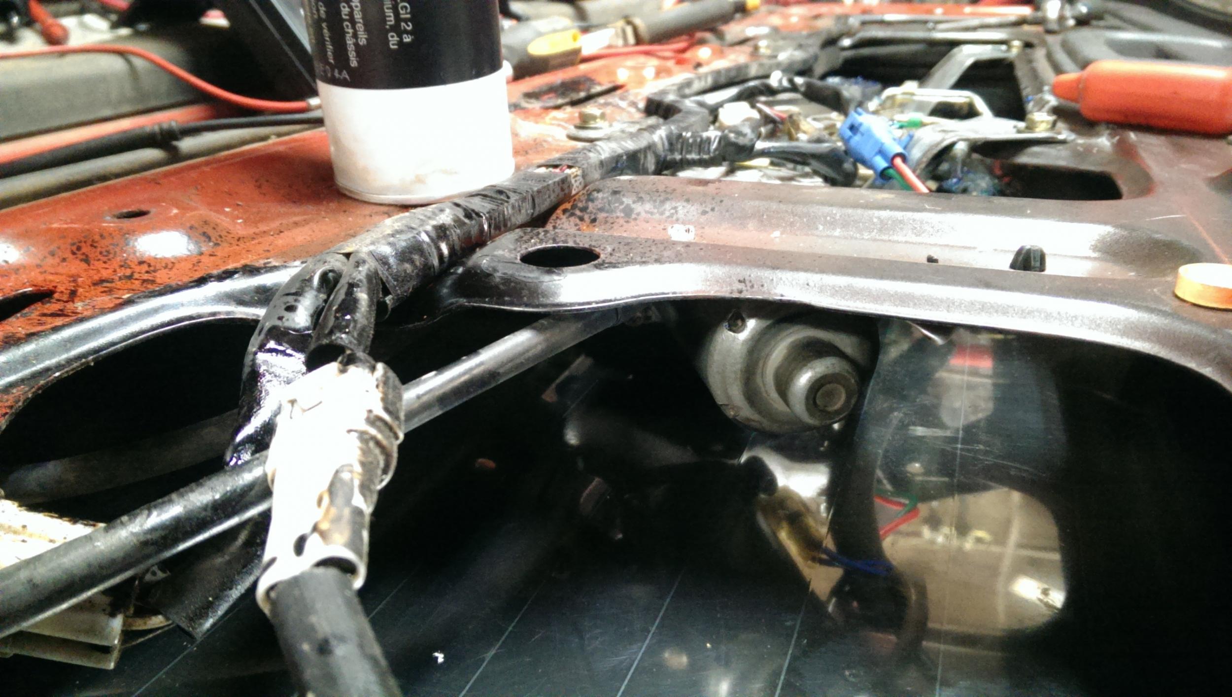

Далее стелс технология.. вывод.
мотор чудесно прижился к новому месту.. как в норке =))
IMAG1272.thumb.jpg.2ad7e844fd80158640040840fa69fc6b.jpgIMAG1275.thumb.jpg.6d5e73abaecf149e15c4299851f29019.jpg
И как приз за упорство и прозорливость в стремлении , мотор  в работе https://youtu.be/7ON_MYd2qY0

Bosch 0 130 821 699, аналоговнет, в Емексе наличии 1 штука, стоимость 1832 :bee:
  • Откуда: 47регион
40 минут назад, zxspectrum сказал:
ну тык и номер не тот ..639, у соседей иль  на разборах.. :think:

639
Емекс автоматически меняет на 699. И 639 тоже в продаже только на американском ибау.:cry:

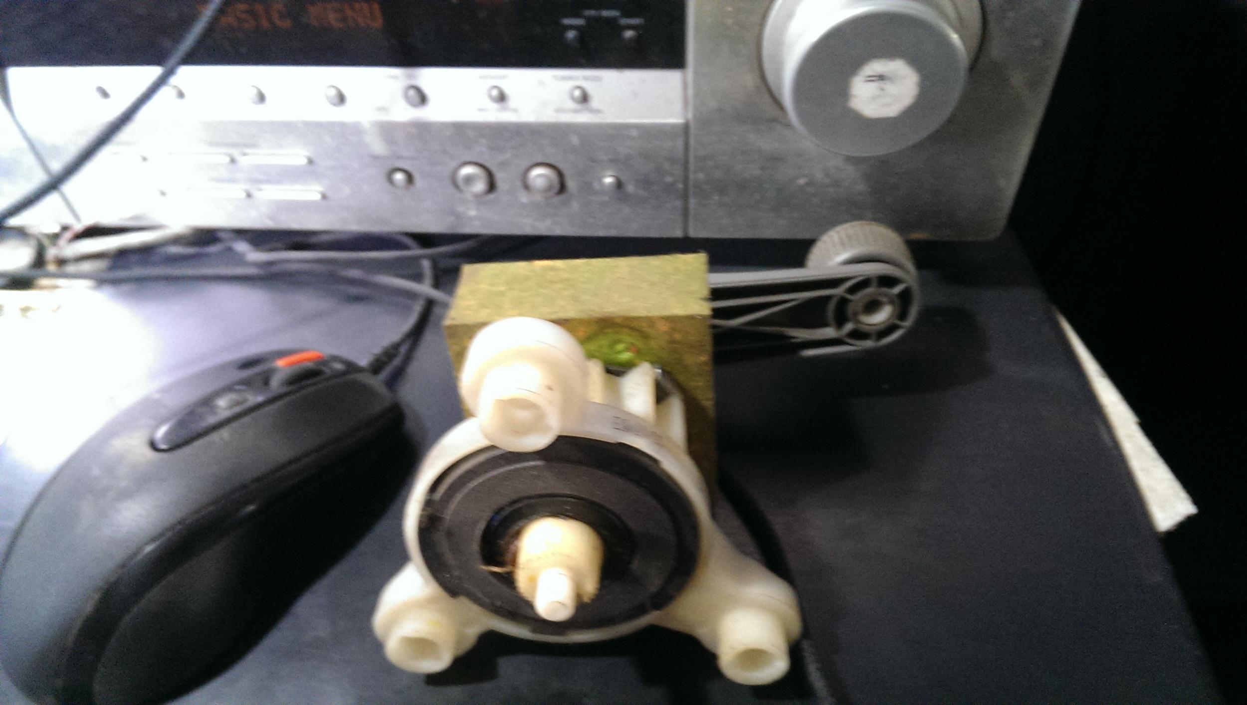

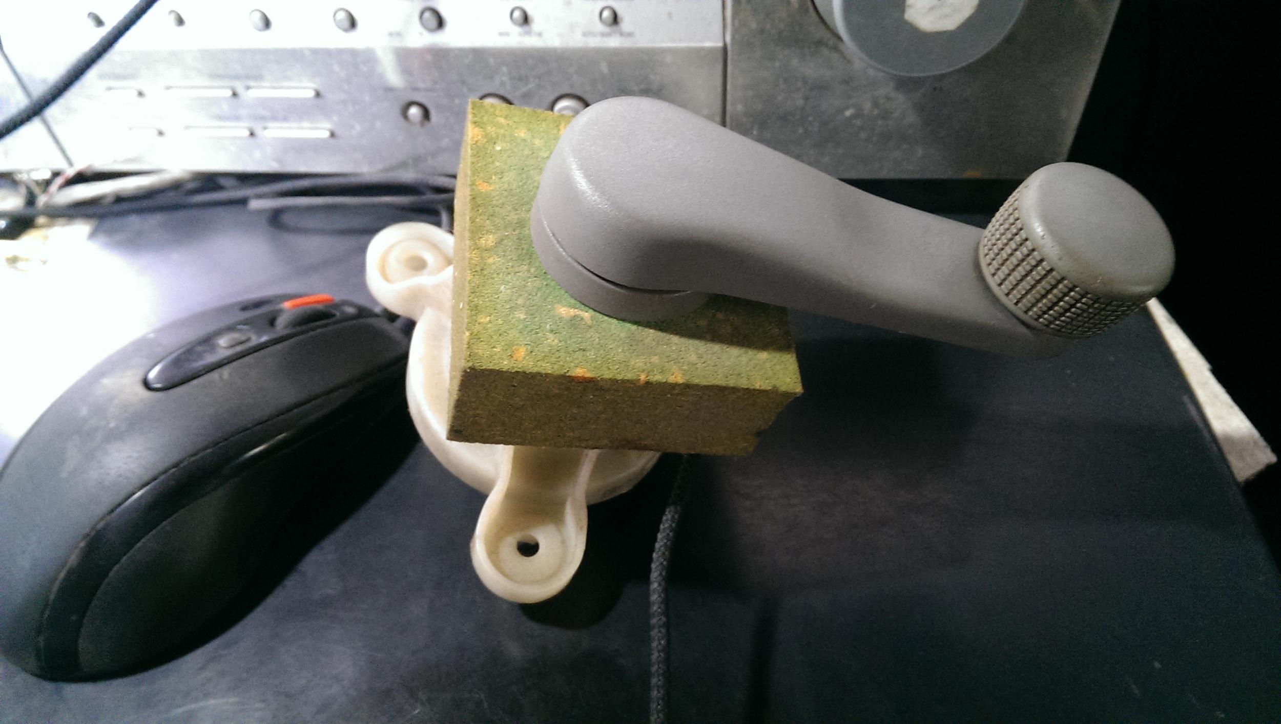

ага.., Дмитрий , вот второй мотор не панацея от случайного клина стекла в не удобном месте,
Вот организовать "ручной" привод дублёр из салона ... было бы правильнее .
Мысли есть?
IMAG1302.thumb.jpg.bde16205c86c6646fb28999594300c97.jpgIMAG1301.thumb.jpg.aba6368fefd4f6dfa58119c45f564c1c.jpg
:buzz::think:
  • Машина: lexus rx330
20 часов назад, Predator сказал:
Мысли есть?
Только такие)))
Ручка торчащая из борта-это что то)))
  • Откуда: 47регион
9 минут назад, dmitrii52 сказал:
Только
Радикальный метод.. :laugh:
  • Машина: T4R(130) 3VZ-E, ручка, 95г., Simex extreme trekker; Opel Astra H 1.8, IDS+, 2007г.
23 часа назад, Predator сказал:
Мысли есть?
Чтобы провернуть ручку надо разорвать связь шестерёнок между мотором-редутором и шестернёй подъёмника, иначе просто шестерни сломаешь. А это значит либо городить какую-то отодвигающуюся консоль, либо мини кпп с отключаемым промежуточным валом. Имхо, очень геморно. Проще один раз сделать нормально и забыть лет на 10.
