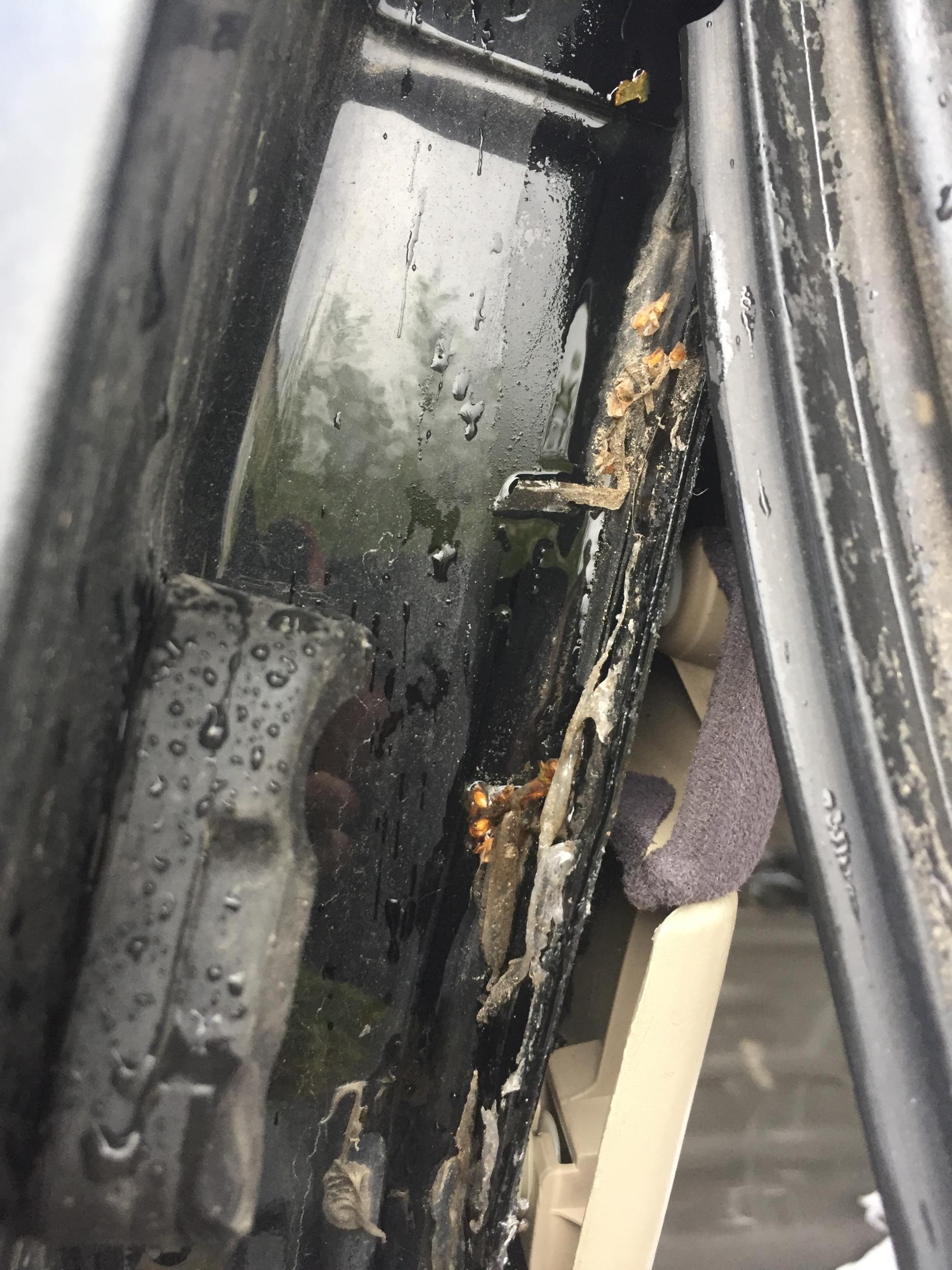

Привет,там не резинка протекает.Вверху двери есть уплотнитель,который держит пцук проводов,у него обычно отламываются ушки,что его держат и при дожде или мойке он отходит и вода заливается в багажник

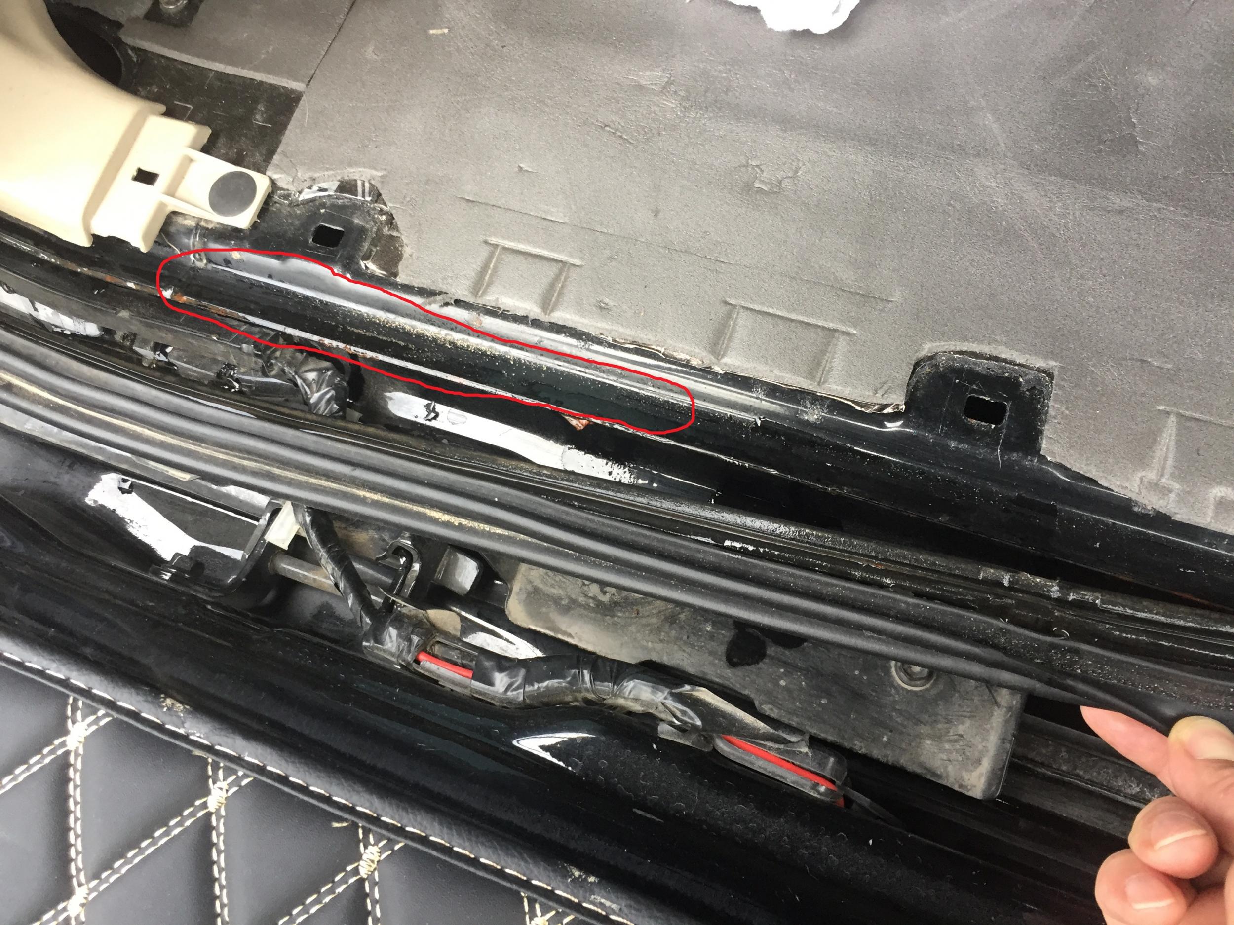

16 минут назад, Гурчова199 сказал:
Проверил. Все на месте сидит. Течет именно по резинке и далее сливается все по желобку (обвел красным).

Весной на 80-тке этим занимался. Затекала свкрху между резинкой и металлом, вытекала по бокам из под резинки на ковер. Снял резинку, отмыл и ее и посадочное место, все обезжирел, по всей длине резинки прижал жесткую часть, чтобы плотнее садилась, в резинку набил стекольного черного герметика и поставил резинку на место. Пока что сухо, времени пару часов на отмыв и обдум потратил.
Единственное: сначала герметика напихать надо, а потом уже сжимать края у резинки.
