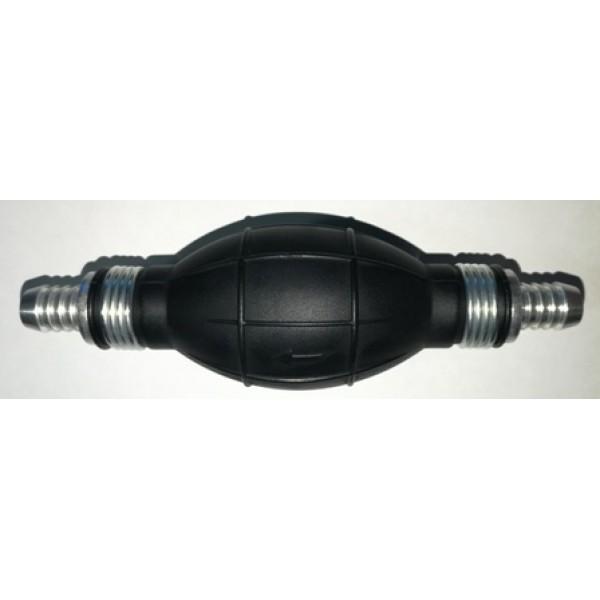

Привет всем.
Прикупил лягушку контрактную, а из под завольцовки травит, можно вылечить?

А, зачем? При цене детали «три копейки».

Поксиполом замазать - не? Ну или герметикой каким - нибудь масло/бензостойким.

не могу сказать, но на драйве есть отчет как парень разбирает ее и делает в итоге сборно/разборное соединение крепя крышку помпы с помощью хомута

Всё просто, есть инструмент типа газового ключа, дак вот им крест накрест потихоньку, а потом по кругу несколько раз довальцовывайте лягушку и всё держится четко! + я ещё обезжирил стык хорошенько и герметиком Виктор рейнц помазал... Полёт отличный!
