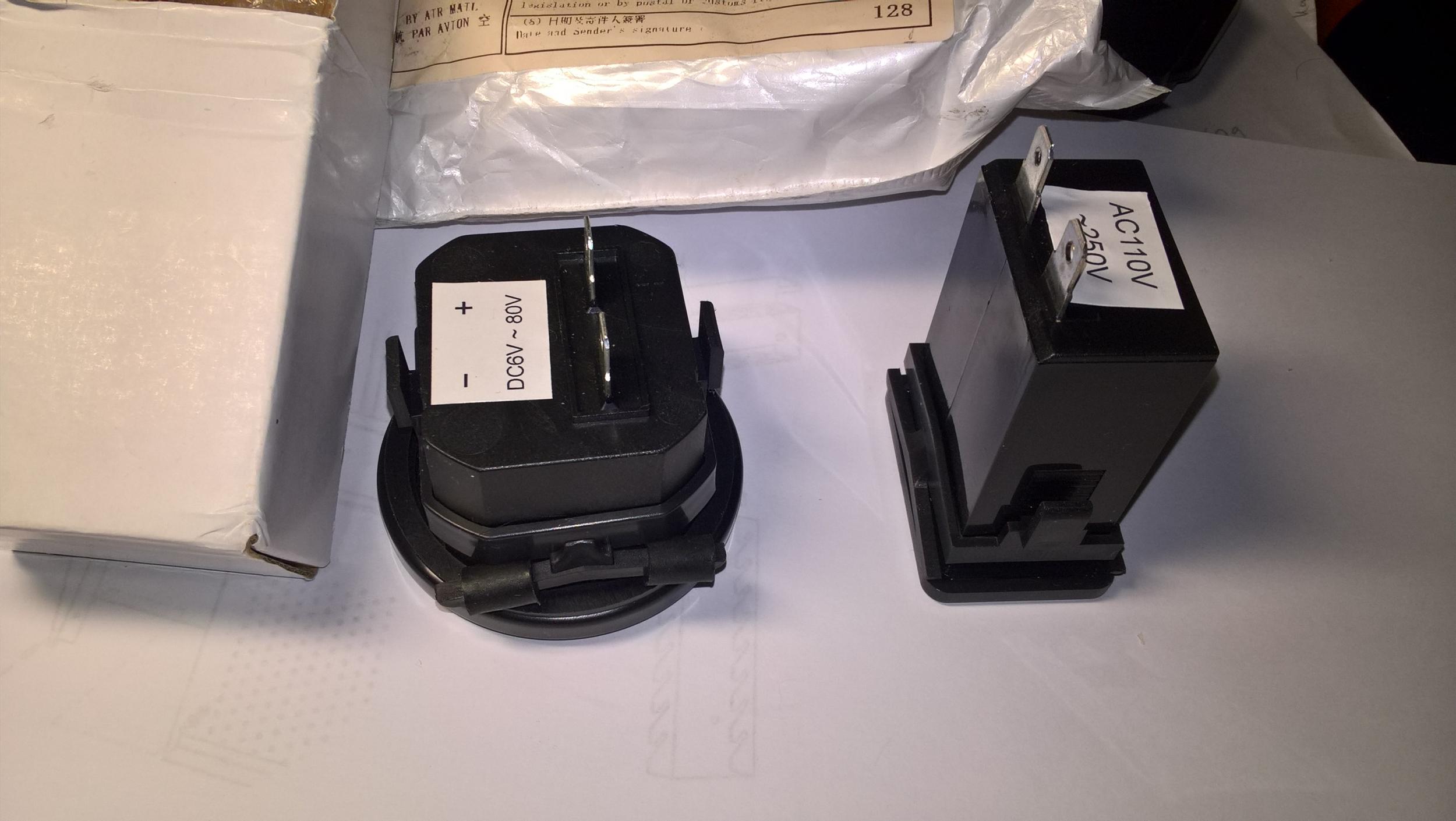

    Дизельный прадик с 1 кд, есть желание поставить счетчик моточасов, куда можно примотать провод от счетчика который расчитан считывать импульсы с провода зажигания?  Единственно что приходит в голову это одна из обмоток генератора но и к гене и обмотке доступ очень сложный. Есть конечно счетчики для лодок и катеров которые начинают работать тупо от подключенного плюсового провода зажигания но такого нет у меня и стоит он конских денег. Кстати а может где в мозгах пишутся моточасы? Техскримом могу глянуть, только где точно?
    на али полно таких и стоят они вменяемых денег, я себе покупал но поставить все никак не досуг...
    если речь о китайской приблуде с али, то она работает некорректно. я проверял на бензиновой паджере. хотья как выставлять корректировки - считает неверно. Для себя вижу три "путя" : 1) по борт компу (делю пробег на среднюю скорость, сбрасываю при каждой замене масла. Плюсы ненадо ничего городить дополнительного в машине. минусы : если скинул клемму с акб то потерял всю информацию. собственно пользуюсь этим способом . 2) опять же с АЛИ приборчик запускающий например ходовые огни если напряжение в системе питания поднялось 12.5 V и выше(значит машина заведена) стоит рублей 200. К нему подключить самый простой счетчик часов с того же Али(некоторые подключают их тупо на зажигание, но это будет не точно от слова совсем, у меня часто бывает зажигание включено для магнитолы, а машина при этом заглушена) 3) на новых сигналках есть счётчик моточасов

    P.S. я заказал счётчик мч в влагоустойчивом исполнении. запитаю от активатора ДХО. машина завелась - часы пошли.
