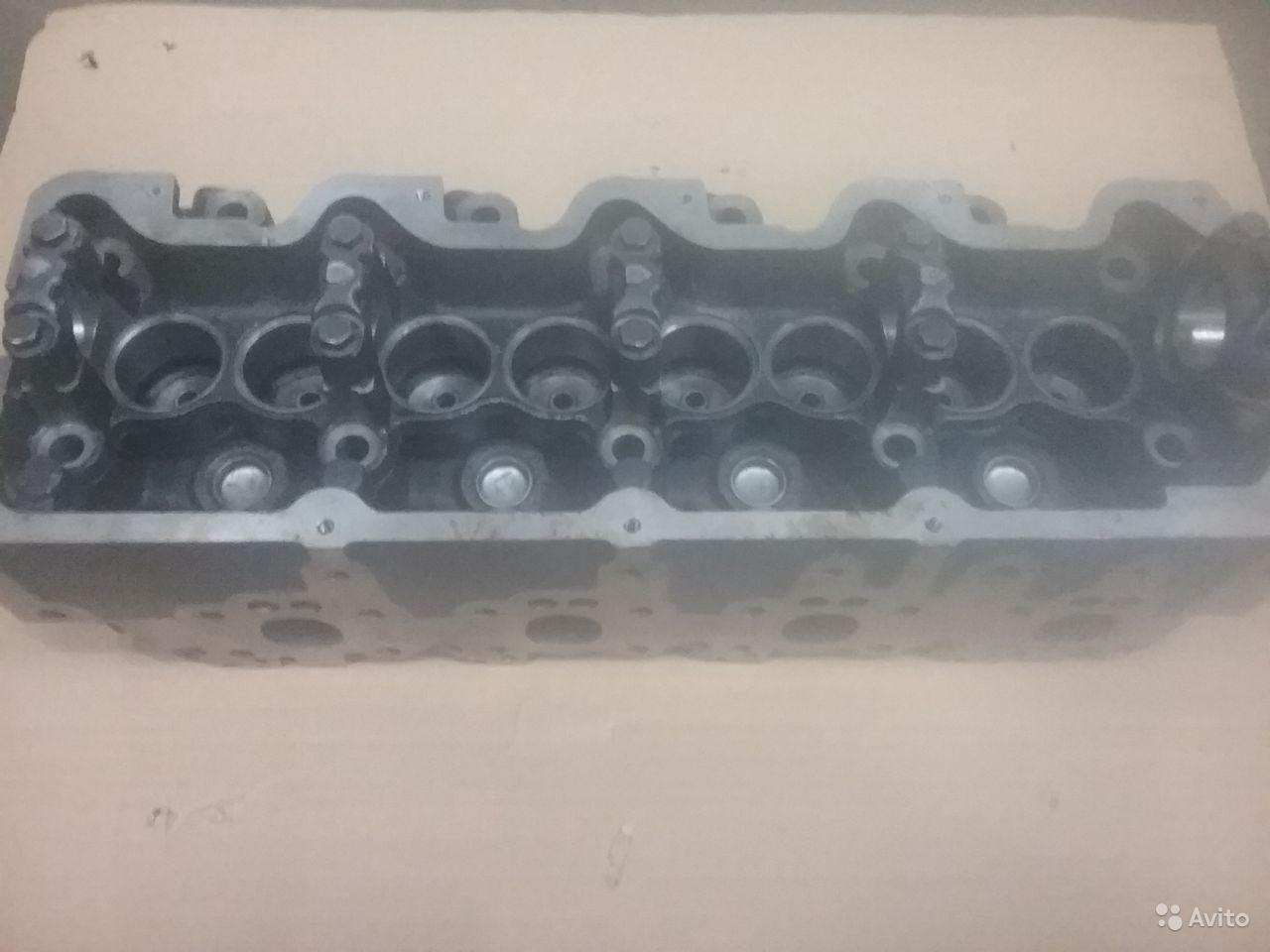

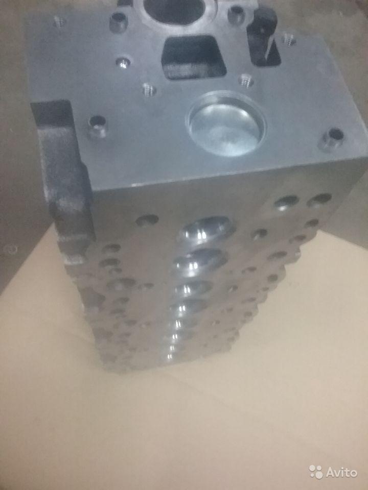

и теперь следующий вопрос, по случаю нашел занедорого сатовскую 3л башку, как ее отличить от 2 лте, фото прилагаю

и какую прокладку заказывать под 3л голову, продавец говорит что гбц новая, на моторе еще не стояла

а не снимая голову можно понять какая прокладка стояла, может метки какие есть ? гбц уже купил, надо прокладку заказывать, надолго без машины немогу оставаться. и может кто подскажет какие подводные камни есть при замене, чего ожидать ?

1 час назад, Landser88 сказал:
а не снимая голову
С боку мотора торчит край прокладки с высечка ми, количество высечек идентифицирует её толщину. как-то так..:focus:
