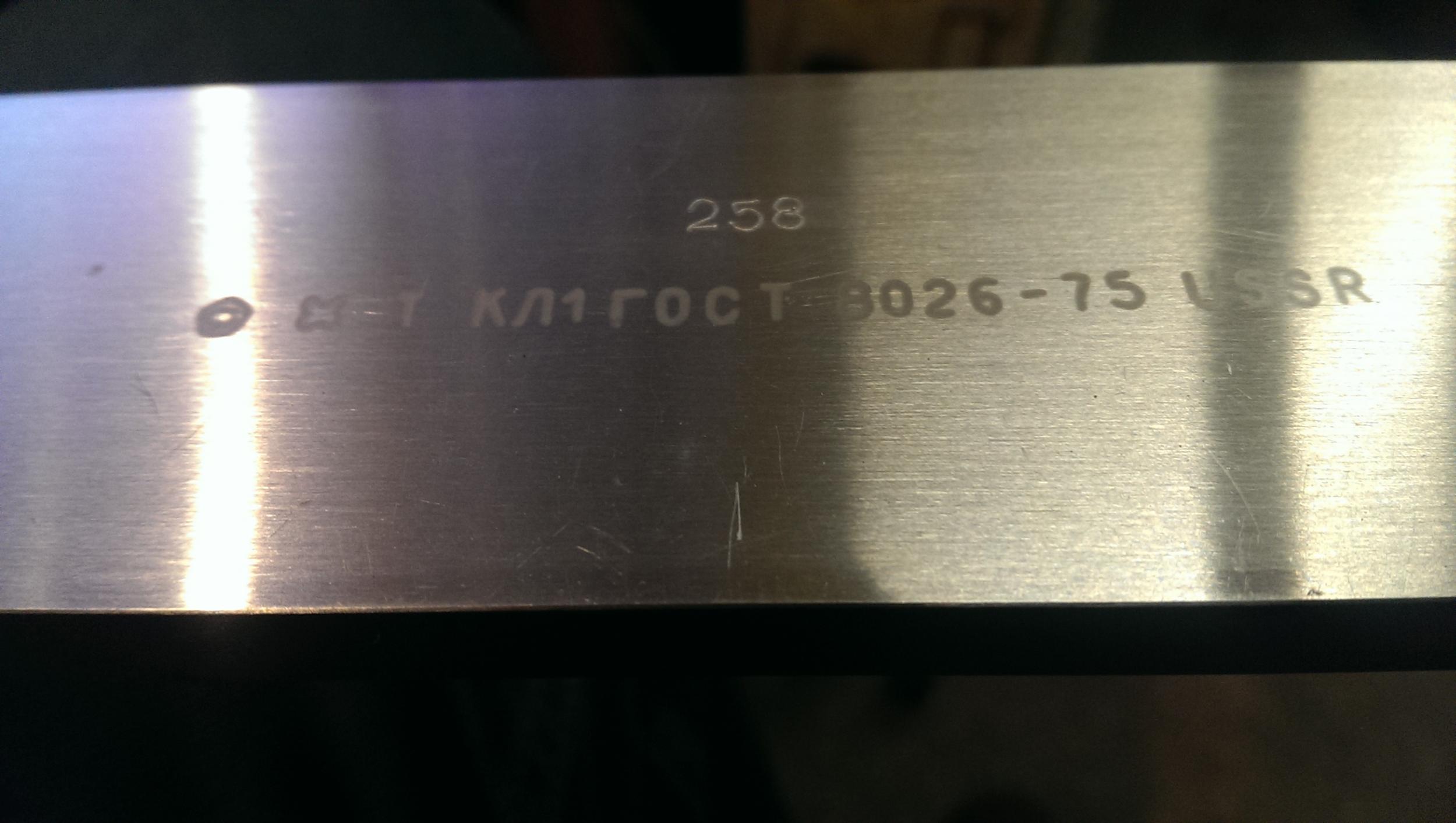

Категорически не согласен.
Моя неизменная подруга !:ok:
  • Откуда: Анапа
  • Машина: hilux surf 130
3 минуты назад, Predator сказал:
ну я не могу спорить, но как 5 соток на глаз ? на просвет если только ?
  • Откуда: 47регион
2 минуты назад, Landser88 сказал:
как 5 соток на глаз
еменно на ГЛАЗ! :biggrin:
Только в место щупа используется "тонер" -гря иначе ..краска.
Для расширения понимания стоит почитать на  соответствующем ресурсе темы про "шабрение и выравнивание" поверхностей станков.
Специальные люди таким методом микроны отлавливают .. фигли им сотки..:russian_ru:
спасибо будем изучать, в кулацком деле, все методы незаменимы.
