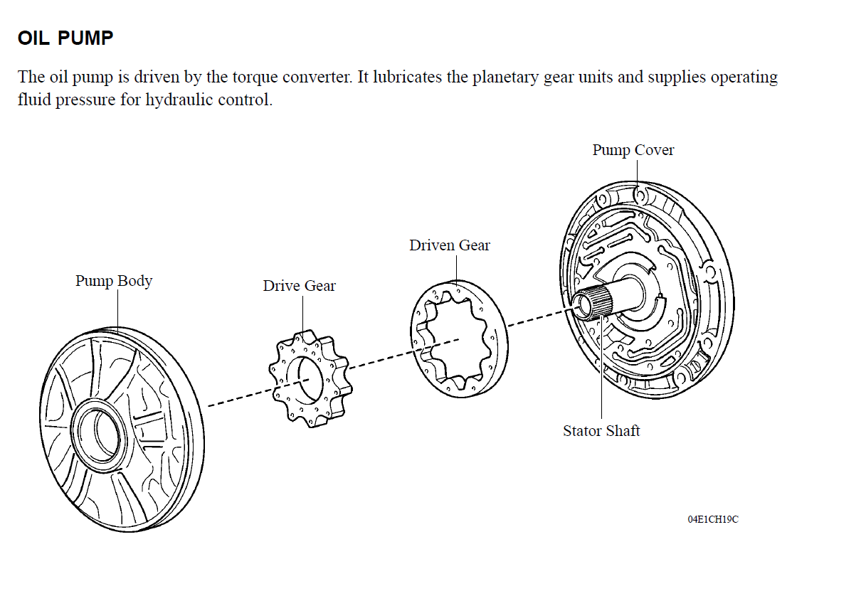

Садитесь курсант, два вам)) с вами не согласны инженеры- конструкторы коробок))
Пока крутится двигатель, масляный насос качает и на управление коробкой, и на ее смазку, и на охлаждение. При исправном масляном насосе- его производительности достаточно для функций, перечисленных выше.
  • Машина: TLC-80 VX 1997 1FZ-FE; VW New Beetle 1,6
7 часов назад, Alexander(as) сказал:

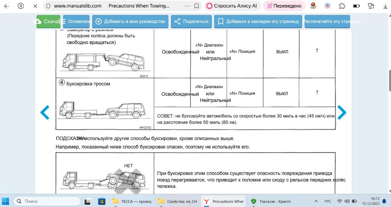

 Я конечно с дураками редко спорю, но те же инженеры в мурзилке по эксплуатации авто указали максимальную скорость и расстояние (условно для все машин  50-50)  буксировки. Именно по вышеперечисленным мной (и инженерами) причинам.
https://www.manualslib.com/manual/805280/Toyota-Land-Cruiser.html?page=17
При буксировке двигатель не работает

6 минут назад, электроник сказал:
Это корень, Алла! При работающем движке, дёргай рычаг туда-сюда. Сюда-обратно….
51 минуту назад, электроник сказал:
Пля, при неработающем, ты его можешь оттащить не далее 1 км, чтоб не положить коробку. Или скидывай карданы.
