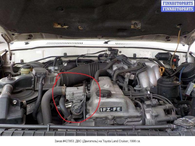

на старом кукурузнике тоже подобный звук появился, менял помпу, вскрывал и смотрел цепь, вылечил скинутым ремнем на насос кондишки...
еще вот тут послухай, не оно? 111.thumb.jpg.2a900bdf208eb9d087607384bf2dba1e.jpg
