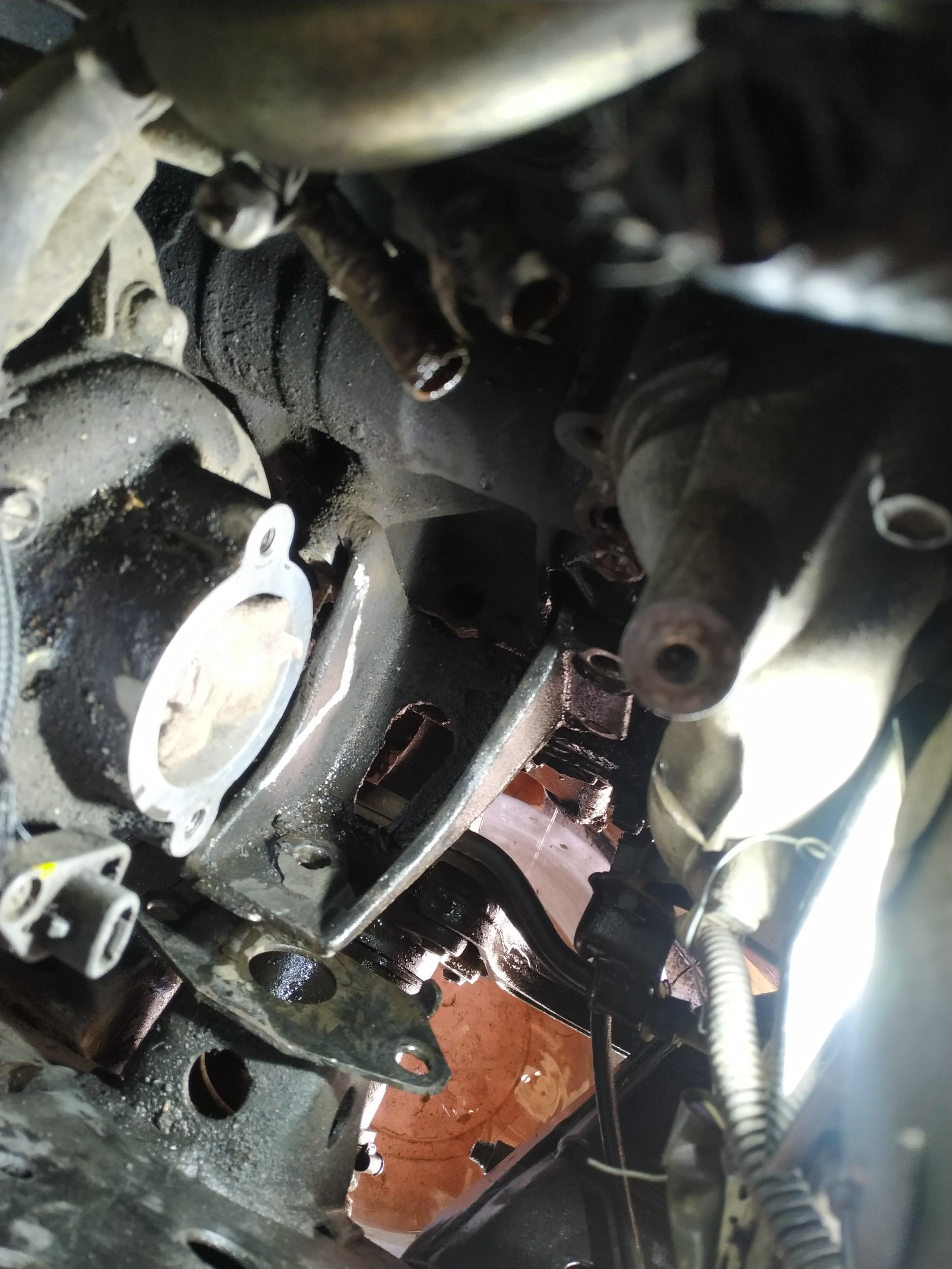

  • Откуда: Смоленск
  • Машина: Hilux Surf KDN185W 2000 г.
!Всём доброго времени суток!
Вот наконец-то решился окончательно разобраться с правой опорой двигателя.
Вибрация, особенно при остановке на "D" и нажатом тормозе очень сильная.
Появилось свободное время с неделю, с понедельника начал работать в гараже.
Ямы нет, поднял на подставки переднюю часть, снял колёса и защиту.
Начал откручивать болты крепления от двигателя. Три болта открутились без проблем со стороны колеса головкой на 14 и удлинителями. Но задний верхний болт как и раньше( в ноябре 2019 года пытался открутить)  создал неразрешимую проблему!
Снизу практически подобраться невозможно. Если обрезанный накидной ключ на 14 ещё кое-как можно надеть на болт, то провернуть некуда, всё мешает, самое главное улитка турбокомпрессора.
Три дня мучался, всё бесполезно.
Решил заняться болтами со стороны рамы. Болты крепления на 14( два штуки) все-таки открутил, и центральную гайку на 17, тоже.
И всё, дальше тупик! Даже долбанную крышку на подушке со шпильки не снять. Потом поднял домкратом двигатель сколько можно и в образовавшееся растояние  около 10 мм между крышкой и подушкой болгаркой перерезал шпильку старой подушки и всё снял с кронштейна.
И опять тупик! Новую подушку невозможно вставить в кронштейн из-за длинной шпильки подушки.
Надо отсоединять кронштейн от двигателя. Опять старая песня про четвёртый задний болт под турбиной.
В итоге решил снимать часть турбины со стороны компрессора.
Смотрел по мануалу. Снял охладитель воздуха, воздуховоды, лишние трубки, трубку замена масла двигателя, как предлагается по мануалу.
Добрался до улитки с крыльчаткой турбокомпрессора ( до этого снять колено на двух болтах на 12).
И всё равно добраться до четвёртого болта невозможно!
Единственный выход( если не снимать турбокомпрессор ( хотя не знаю, можно ли снять улитку без снятия турбины) это вырезать в заднем ребре кронштейна пространство, чтобы добраться до болта. Пробовал болгаркой, подрезал совсем немного, больше никак.
Газовым резаком, конечно, можно было вырезать без проблем, но побоялся, очень сильное от него пламя, можно сжечь машину.
Решил резать сваркой, электроды "тройка"  на всю мощь. Долго возился, но получились. Образовалось пространство с болтом . И всё равно, головкой не подлезть, хоть и делал всякие приспособления из головокок, безполезно! Мешает какой-то выступ на улитке турбокомпрессора.
В итоге использовал отрезанный накидной ключ на 14. Появилась возможность использовать ещё трубу под этот ключ для усиления.
И вот чудо! Болт пошёл! Дальше можно было бы крутить уже рукой, но практически не добраться, только накидным ключом, пока кронштейн не отвалился (остальные три болта уже выгружены).
Кронштейн внутри в металле от сварки, но не беда, болгаркой вычищу.
Сегодня уже вечер пятницы. Практически ушла неделя с утра до вечера. Завтра начну сборку.
Вобще, коллеги, мой совет, если позволяют финансы и возможности, обращайтесь  на СТО, там заменят подушку со снятием и установкой обратно турбины
Или самостоятельно только тем путём, который я описал из своего опыта.
Других вариантов и путей нет.
