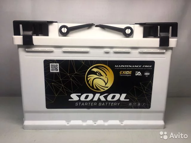

были Rocket, взял (сам смеялся) - Sokol. Убедили что качественно на Exide-технологии/оборудовании делают
выглядят так.
Но на самом деле выбор счас огромный.  Из российских - аком, зверь, весту красную советовали. У корейцев тоже хорошие отзывы
