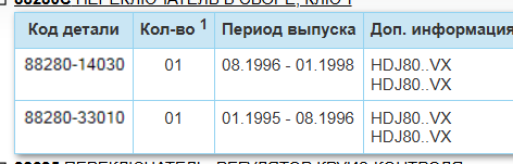

07.02.2026 в 18:24, dimarik TLK 80 сказал:
Установил датчик сцепления 88280-14030. И круиз опять перестал работать. При этом на выжатой педали он пытается включиться. Как его правильно настроить?
Полагаю, вам нужно заменить датчик на другой, вы поставили тот который является датчиком "стоп сигнала" =нажал -появился контакт,  проверьте тестером как ваш работает, а вам надо 88280-33010 нажал- разорвался контакт.    Они не взаимозаменяемые, у вас блок до 08/96 - соответственно и лягушка ему нужна такая же.

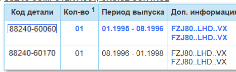

12 минут назад, MVZ сказал:

59 минут назад, MVZ сказал:
Я тоже об этом подумал.

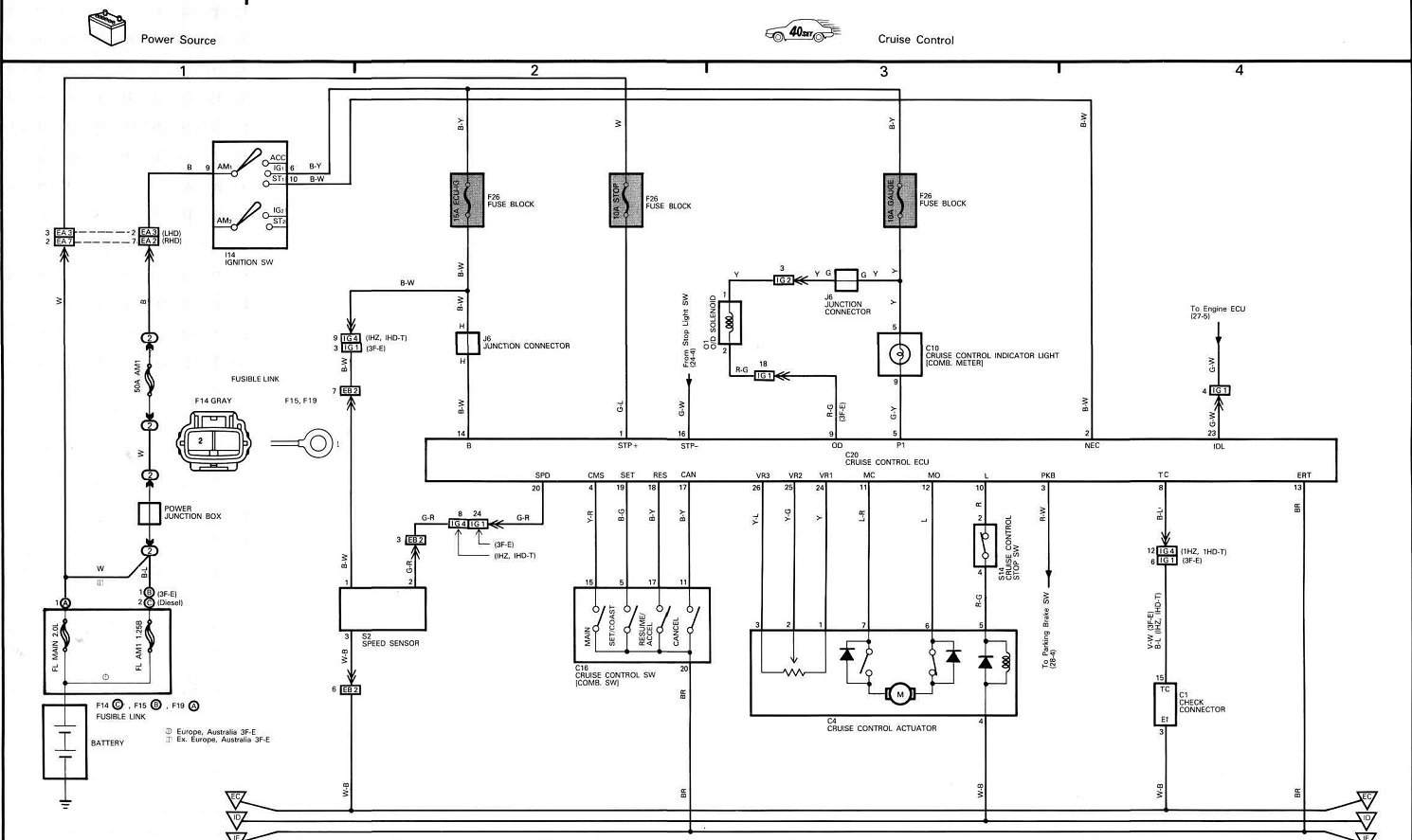

  • Откуда: г. Новосибирск
  • Машина: TLC 80, 1995, 1FZ-FE, АКПП, Европа

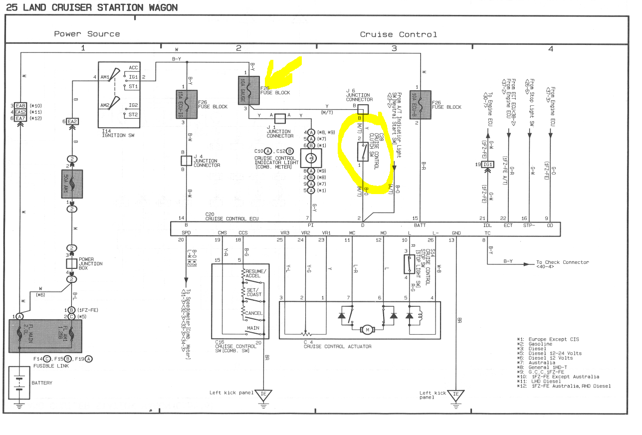

Попалась схема круиза для Европы и Азии  с 01-95 до 08/96 (из EWD232F).   Отличие  от с 08/96 (EWD272F) в проводке: подключение пин№2 - к ST1.   У кого есть такой мануал?
30 минут назад, MVZ сказал:

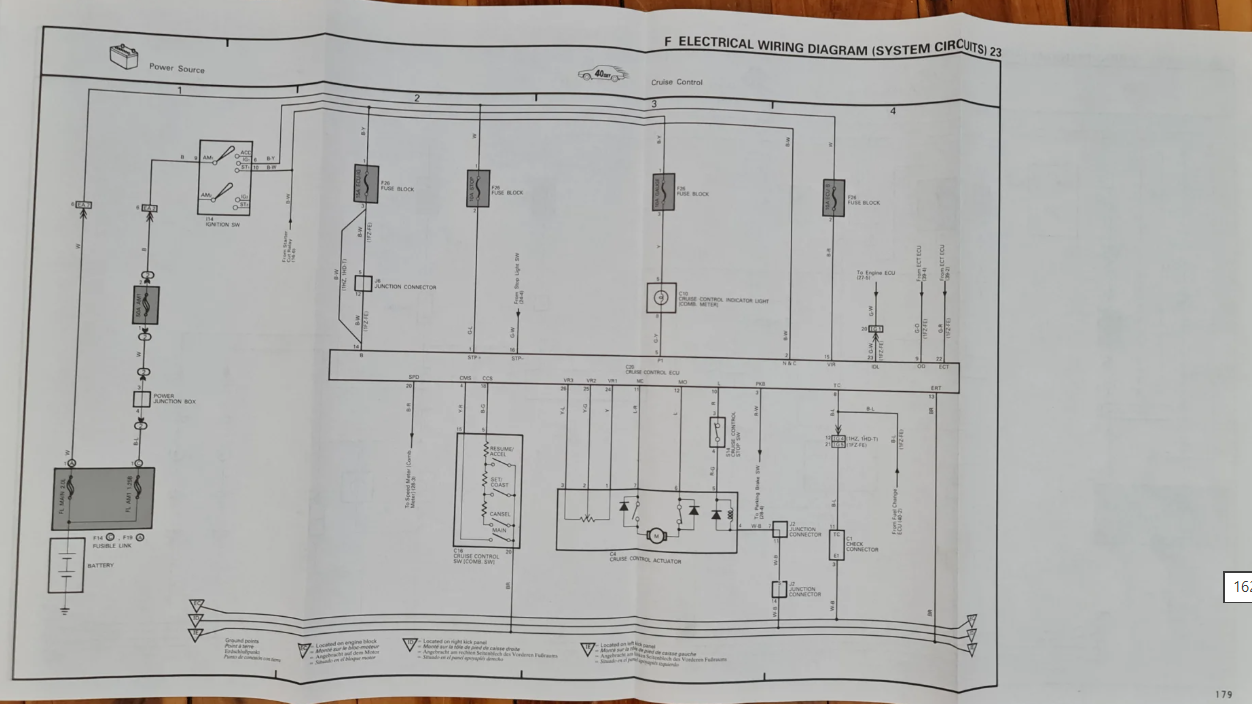

У меня вот такой мануал с ST1
32 минуты назад, Eugene63 сказал:
Это из EWD169F с 08/92 по 01/95.
33 минуты назад, MVZ сказал:
Да, для АКПП, но принцип тот же.

2 часа назад, Eugene63 сказал:

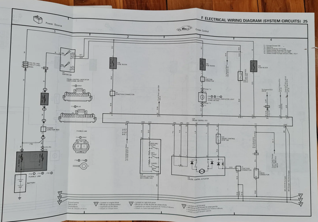

Ошибся,  у вас из  EWD114F  с 12/90.  в EWD169F такая:
да, мой мануал для 3F ранних выпусков.

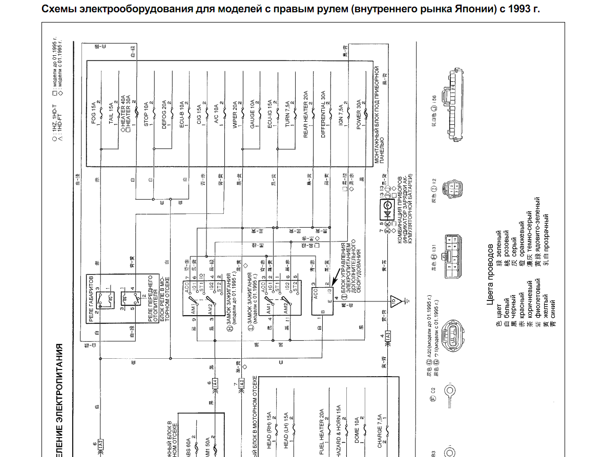

Такая есть
1 час назад, Jag сказал:
Такая есть

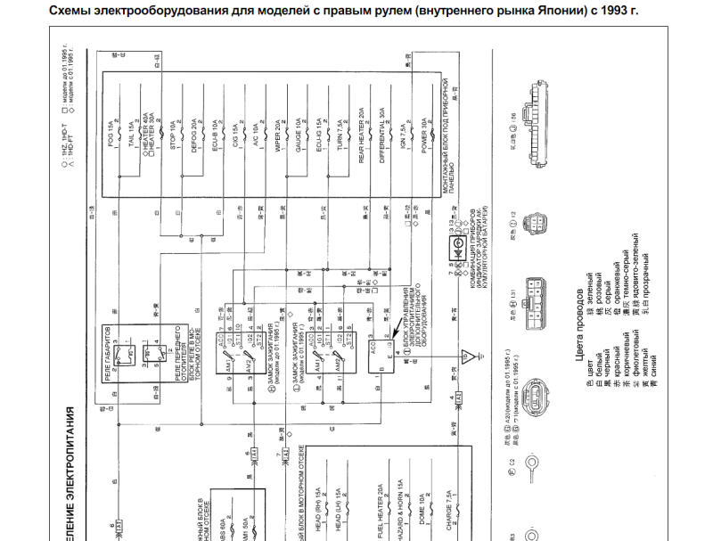

Это у вас самый распространенный EWD272F с 08/96.  А вот  EWD232F с 01/95 большая редкость -в виде книги бывает , а в электронном виде или отсканированный я не встречал. Еще большая редкость это электросхемы на японском языке для внутреннего рынка -в виде книг и были на СD-дисках- на форуме были давно, может тоже у кого есть, кто скачивал когда доступны ссылки были?
1 час назад, MVZ сказал:
вот такие, или только на японском?
