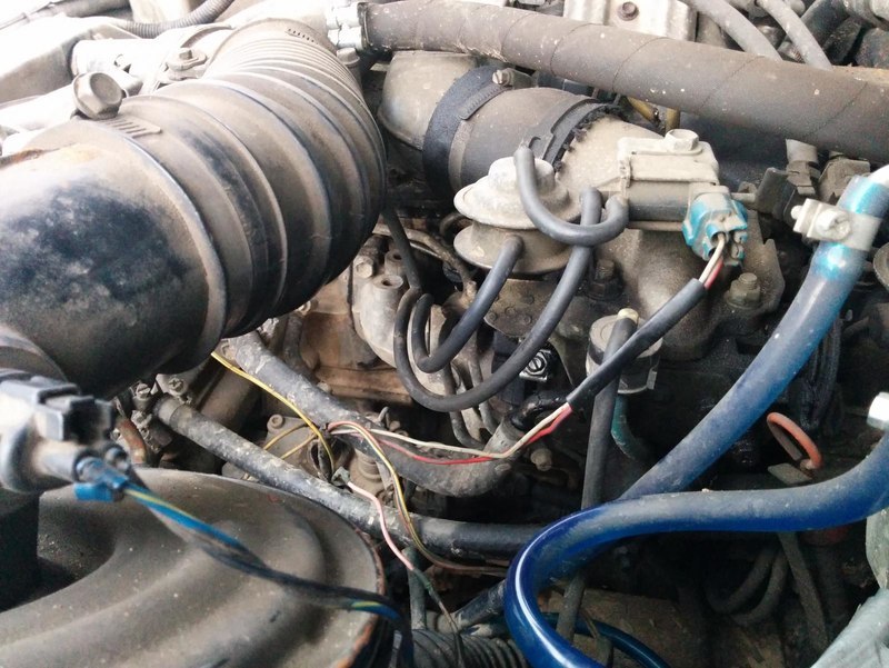

 Итак, я попробовал заглушить трубки. Сделал, как на фотографии, найденной где-то тут, на форуме. Получилось следующее, как на фото 1

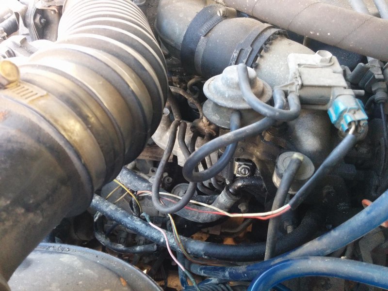

После этого завел, проехал минут 10 до магазина, заглушил. Назад уехать уже не смог, начинало колбасить сразу после запуска двигателя. Вернул трубки назад: фото 2
Колбасить продолжало, теперь даже при нажатой педали газа. Кое-как доехал до дома, заглушил. Попробовал еще раз снять трубки, но двигатель колбасило страшно, с черной дымовой завесой. Опять вернул трубки как было. Вообще не завелся. Посмотрел под капот - болт снизу. Как зуммер в кабине пищать перестал - болт вернулся в верхнее положение. Пальцем его подергал туда-сюда, трубки снова снял-поставил, разъем с клапана снял-поставил, завел - работает, не чихает. Но не факт, что завтра утром я до работы доеду. Посоветуйте, что попробовать сделать дальше?

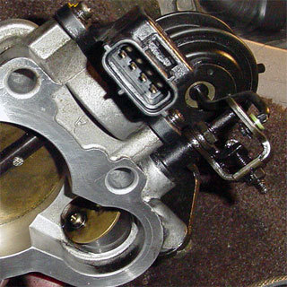

Всё верно,заслонка открыта когда болт внизу,люди тебе лгали :laugh:
Вон-первое попавшееся фото говорит в мою пользу
 дык БДЗ на фотке кверхужопой) сейчас на ней болт горизонтально (открыта). вниз - это когда он на фотке будет на нас смотреть) тогда заслонка закроется. ну нету у меня уже этого металлолома, чтобы зафотать) вырезал к едренифени)))) сам вспомни - нажимаешь на него и двиг глохнет)

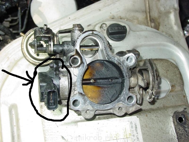

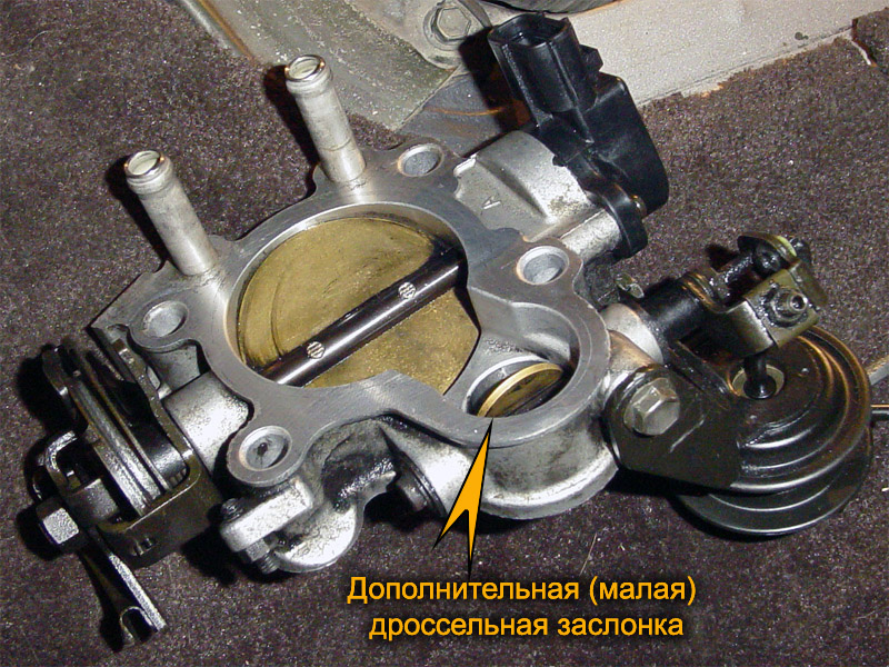

Ну дык во ещё фото ниже для подтверждения,согласись же со мною,нуу поожаалуйста...))
Просто я вот то-же них не помню,с уверенностью 100%)))Но точно помню что ставил распорку,чтоб болт был в нижнем положении,потому-как работало так на ХХ лучше...
