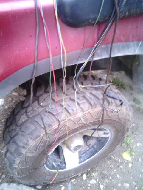

Полез разбираться с проводкой. Методом пальпации установил, что обломился провод на датчике сверху слева ТНВД (датчик положения вала ТНВД, судя по схемам). Собственно, с оторванным проводом вообще не заводится, а если наживить, то заводится и работает ровно (и чек гаснет). Мог этот датчик быть причиной расколбаса?
p.s. отдал перебирать косу
  • Откуда: Иркутск
  • Машина: TOYOTA HILUX SURF 91г.в. LN130 2L-TE АКПП
да. без этого датчика двигатель работать не может. при отключении его на заведеном двигателе происходит резкое увеличение цикловой (вероятно , до максимально возможного значения т.к. отсутствует сигнал с зубцов вала для прекращения впрыска, а начало его определяет механика при закрытом  СПВ) с дымом и взлетом оборотов (типа вразнос уходит), соответственно, потом глохнет. этот "взлёт" на нейтралке может длиться примерно секунду-полторы. соответственно пропадающий не на долго (меньше секунды) контакт, должен вызывать соответствующие кратковременные увеличения цикловой. то есть, грубо говоря, двигатель сам должен  "подгазовывать". учитывая непредсказуемое время возможного пропадания сигнала из-за вибрации двигателя - хрензнает как это будет выглядеть в данном конкретном случае, но то, что, если контакт конкретно полностью пропадал, даже на мгновения, колбасить обязано.
