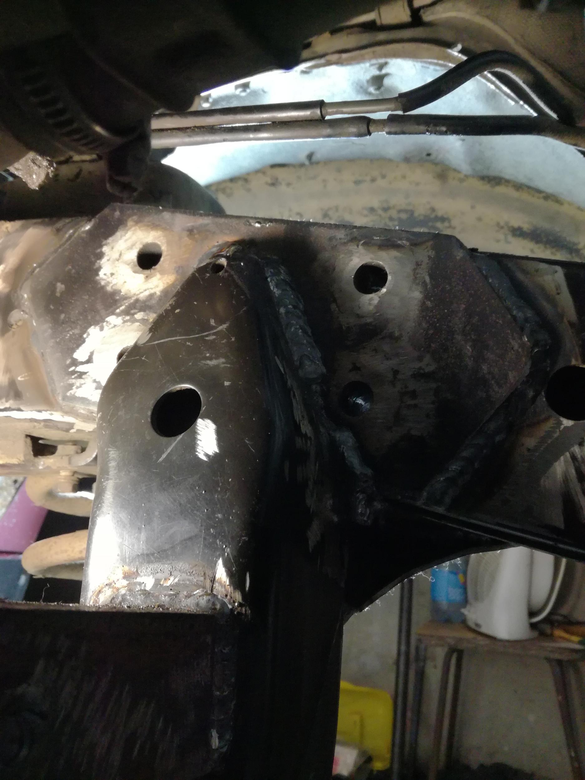

16 минут назад, Taushankov51 сказал:

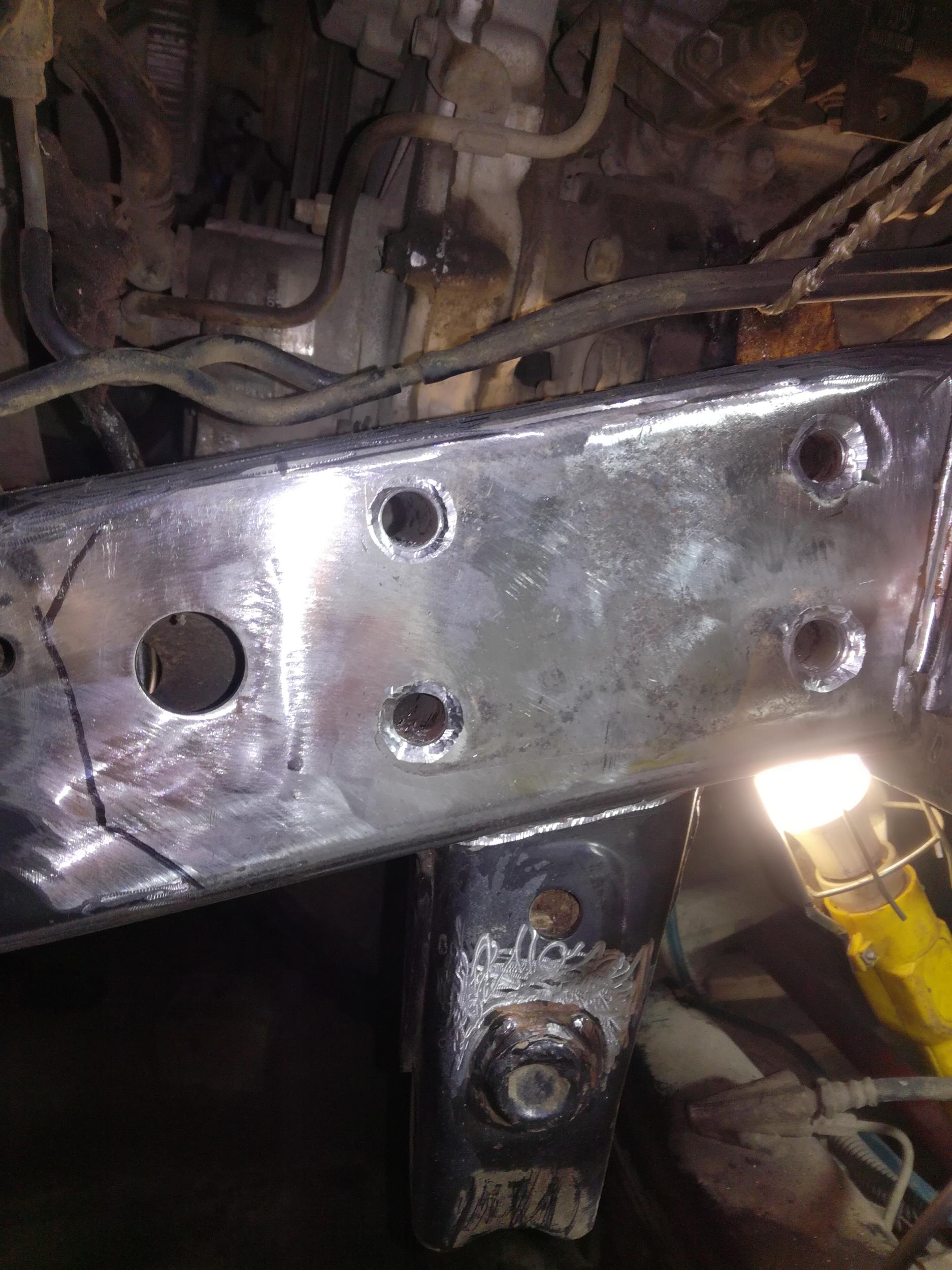

Трещина заварина. Рама усилена.IMG_20190224_135957.thumb.jpg.1fb364104f3c3b18f032465de381bf8e.jpg
А крепёжные отверстия куда дел?
  • Откуда: Мурманск
  • Машина: TLC 80 1HD-FT 95 год
6 минут назад, Infernonvr сказал:
? Редуктора?
  • Откуда: Ярославль
Только что, Infernonvr сказал:
Это концы болтов торчат и кажется, что глухие отверстия.
  • Откуда: Мурманск
2 минуты назад, WAR сказал:
Если про эти отверстия, то это вспышка такая, а конец там один) который не смог вылезти из-за ГУРа, и то он не торчит)

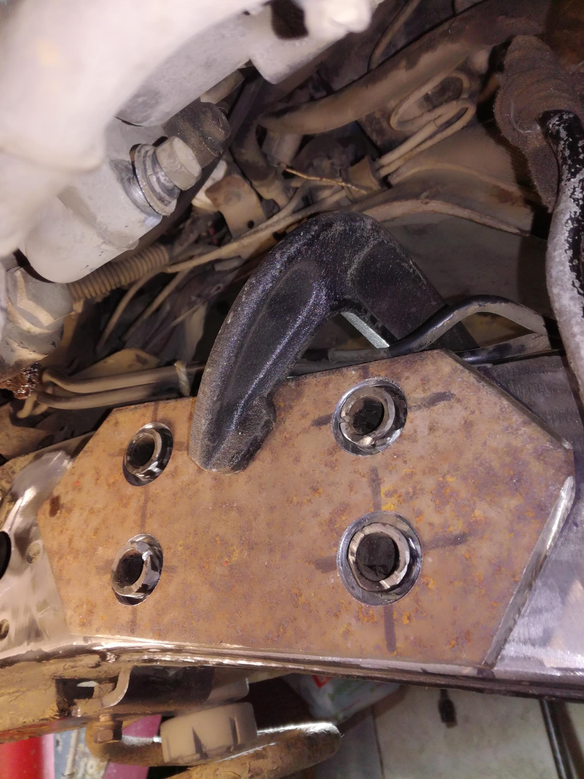

Всем привет%,
наконец-то дошли руки до кронштейна.
Выстучал нижний лепесток для плотного прилегания к кронштейну.
Вопрос-гле именно проваривать пластину к раме и кронштейну?
варить будем полуавтоматом. Дополнительные кроме крепления отверстия в пластине есть.
Каким швом и гле проваривать?

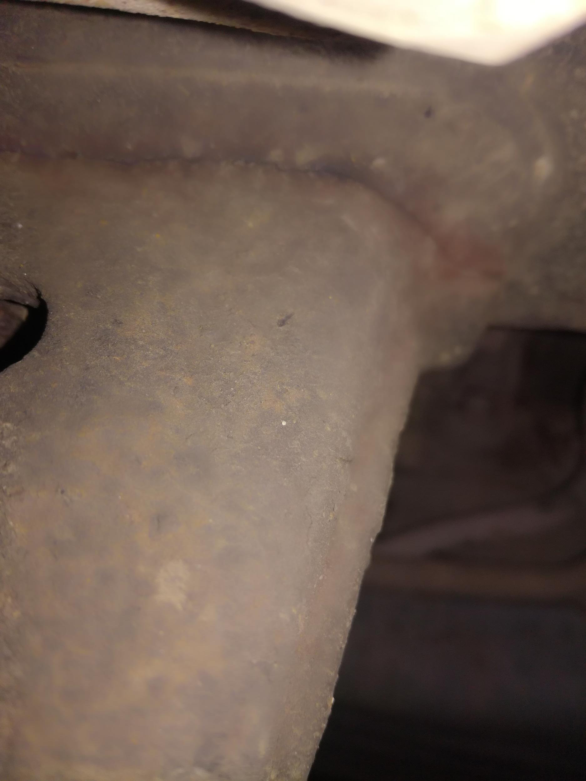

Ну у меня картина приличнее после удара в колесо и срезания вала сошки появилась трещинка между кронштейном и нижней кромкой рамы.
То есть просто варить гвом без всяких точек?
Если на раме трещин нет, надо ли обваривать крепежные отверстия для рулевого? Или хватит проварить кромки?
Не обязательно.
Да она у всех появляется и без дтп и больших колес.
20 часов назад, Vladimir24 сказал:
выше в теме куча примеров как варить.

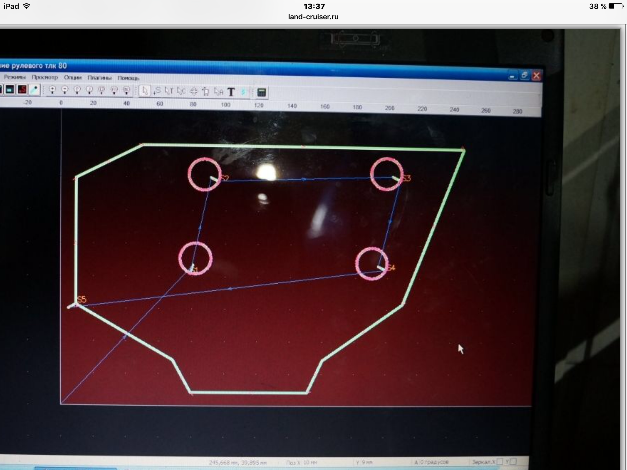

Завтра будем делать. Сделал картинки для сварщика. Попробую фото сделать.
Еще раз спасибо за вукройку накладки. Встает очень хорошо.

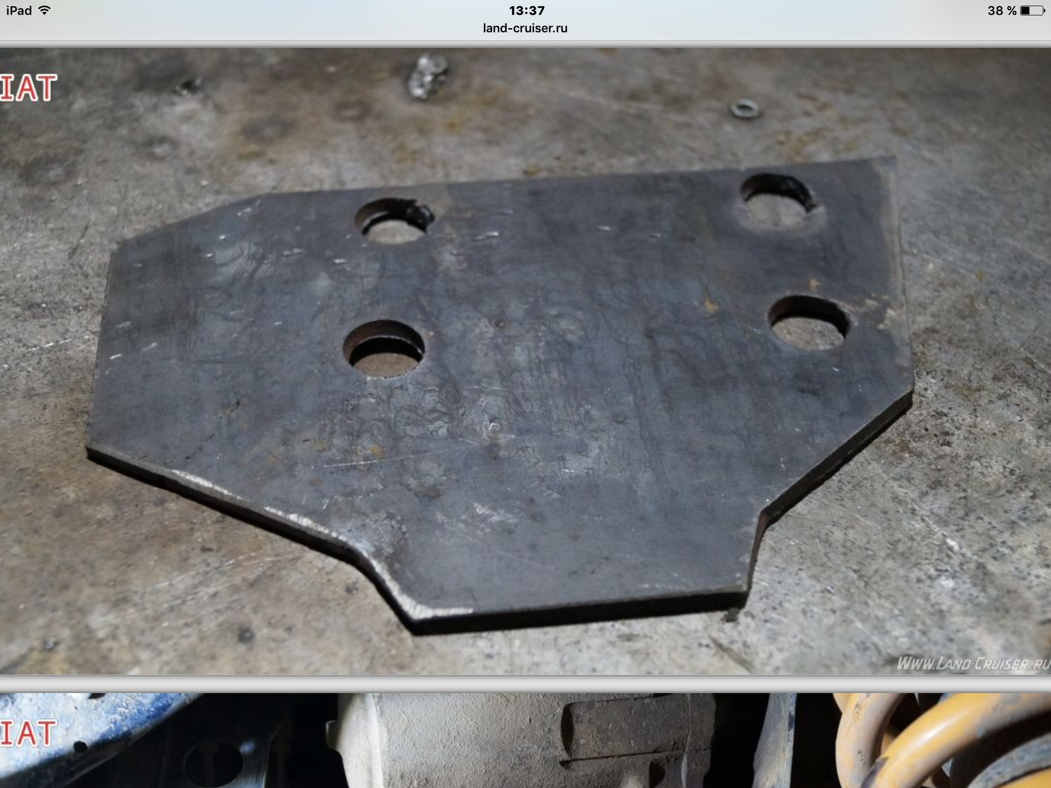

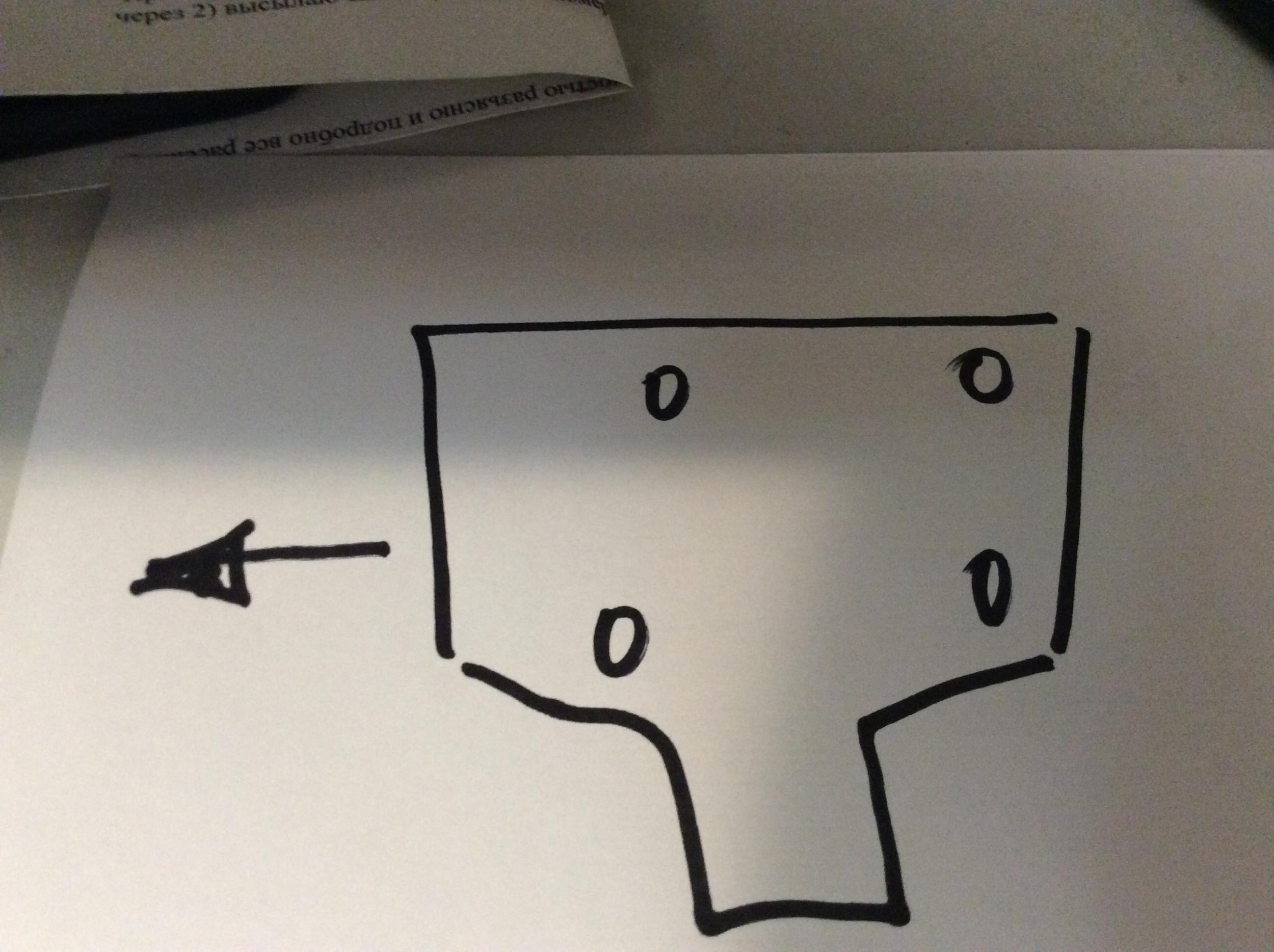

Доброго дня.
Может кто поделиться выкройкой накладки?
Понимаю, ничего сложного там нет, но и времени не хватает.
Скинь номер в личку, поищу файл и отправлю. Скайп, вайбер, вотсап или еще куда? Мыло например.

3 минуты назад, Vladimir24 сказал:
Кстати об усилении.
После установки пластины редуктор сместился на 5 мм примерно и стало не попасть торцевым ключем в регулировочную контрнайку. Надо искать теперь тонкостенный трубочный ключ на 17.
Через подкрылок прекрасный доступ ( со стороны колеса).
Вот такой есть.
Я печатал эту картинку на принтере и отдал слесарю. С размерами уже не помню, но их можно подогнать по отверстиям.

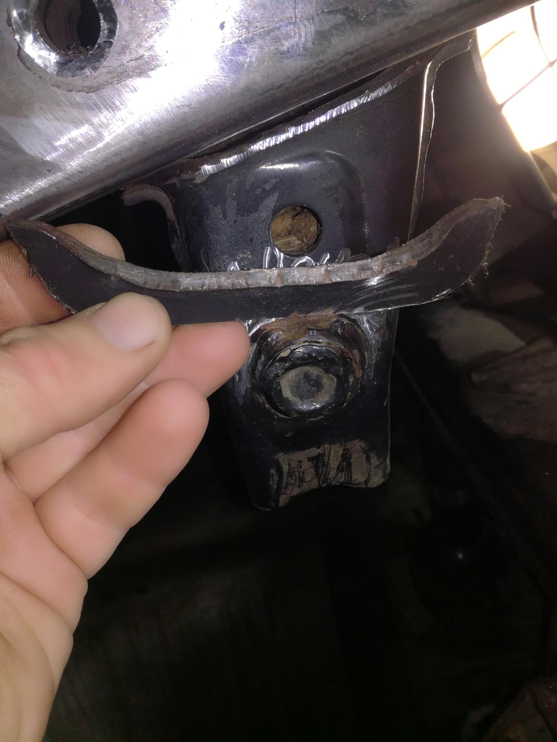

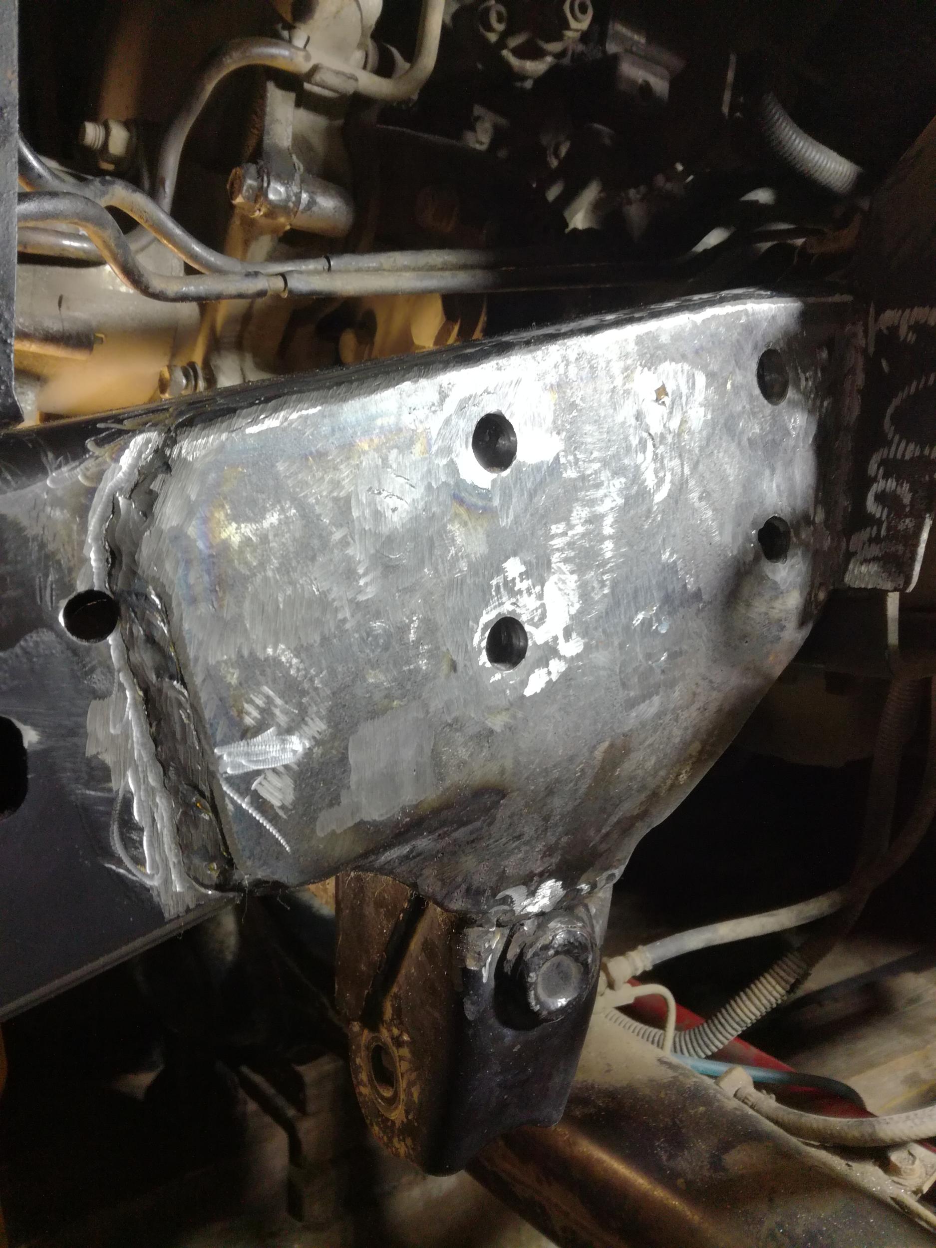

Всем привет! Настигла и меня печаль беда, появилась трещина по всей длине крепления кронштейна.
  • Откуда: Приморский край г.Находка
  • Машина: TLC 80

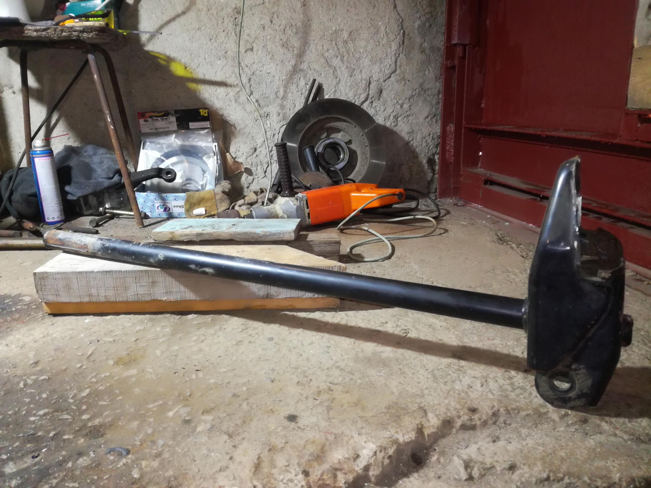

Срезал распорку, готовлю пластины усиления.
  • Машина: TLC 80
Когда срезал распорку по сварному шву, кусок по трещине сам упал в руки.
По раме трещин нет, буду ставить дублировки и обваривать

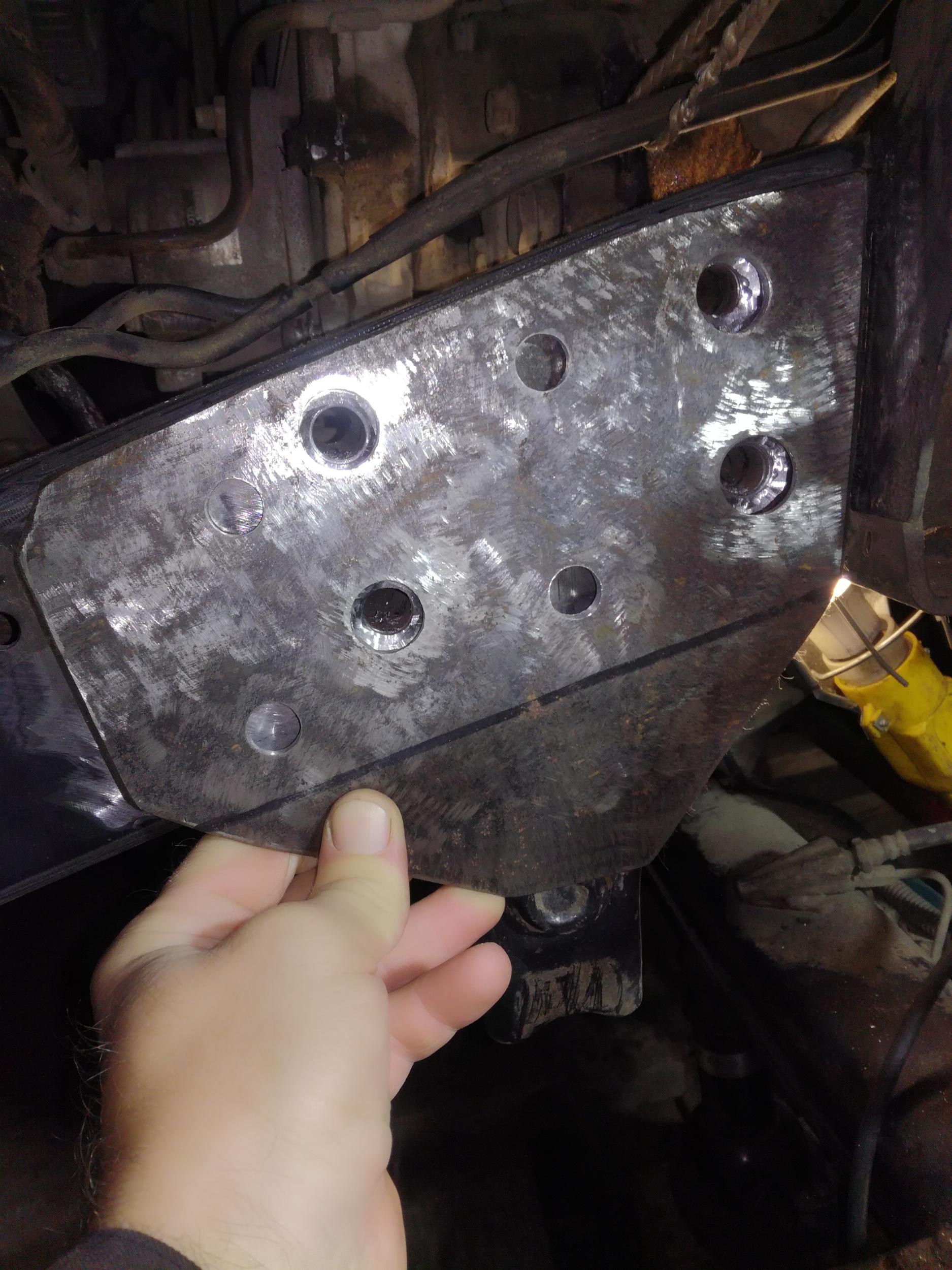

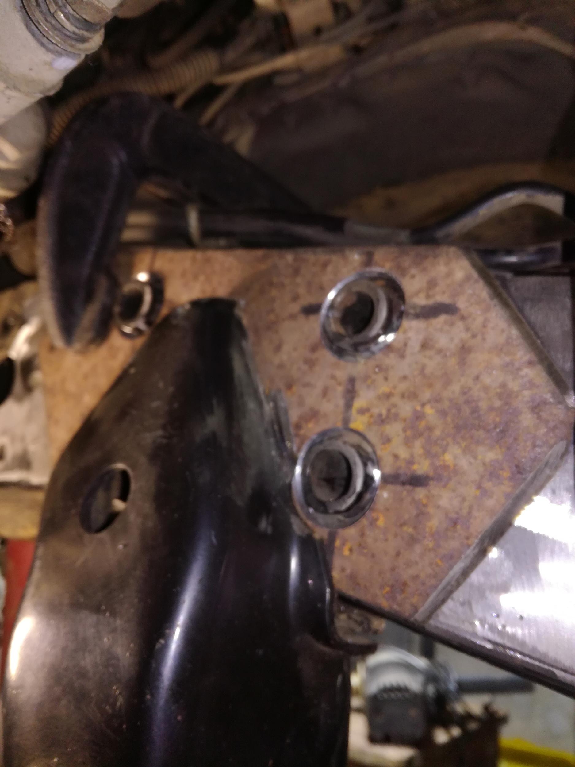

Примерки

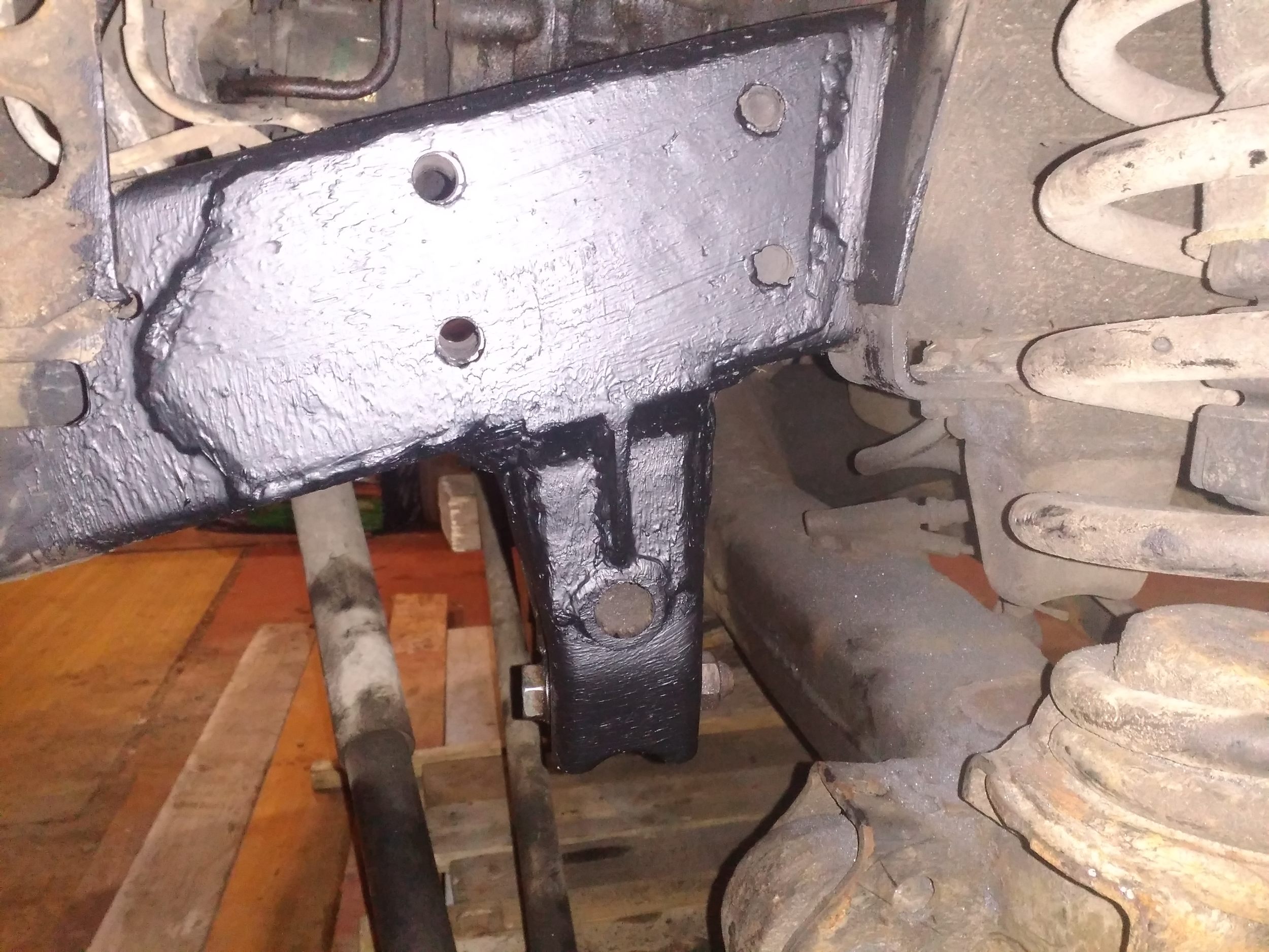

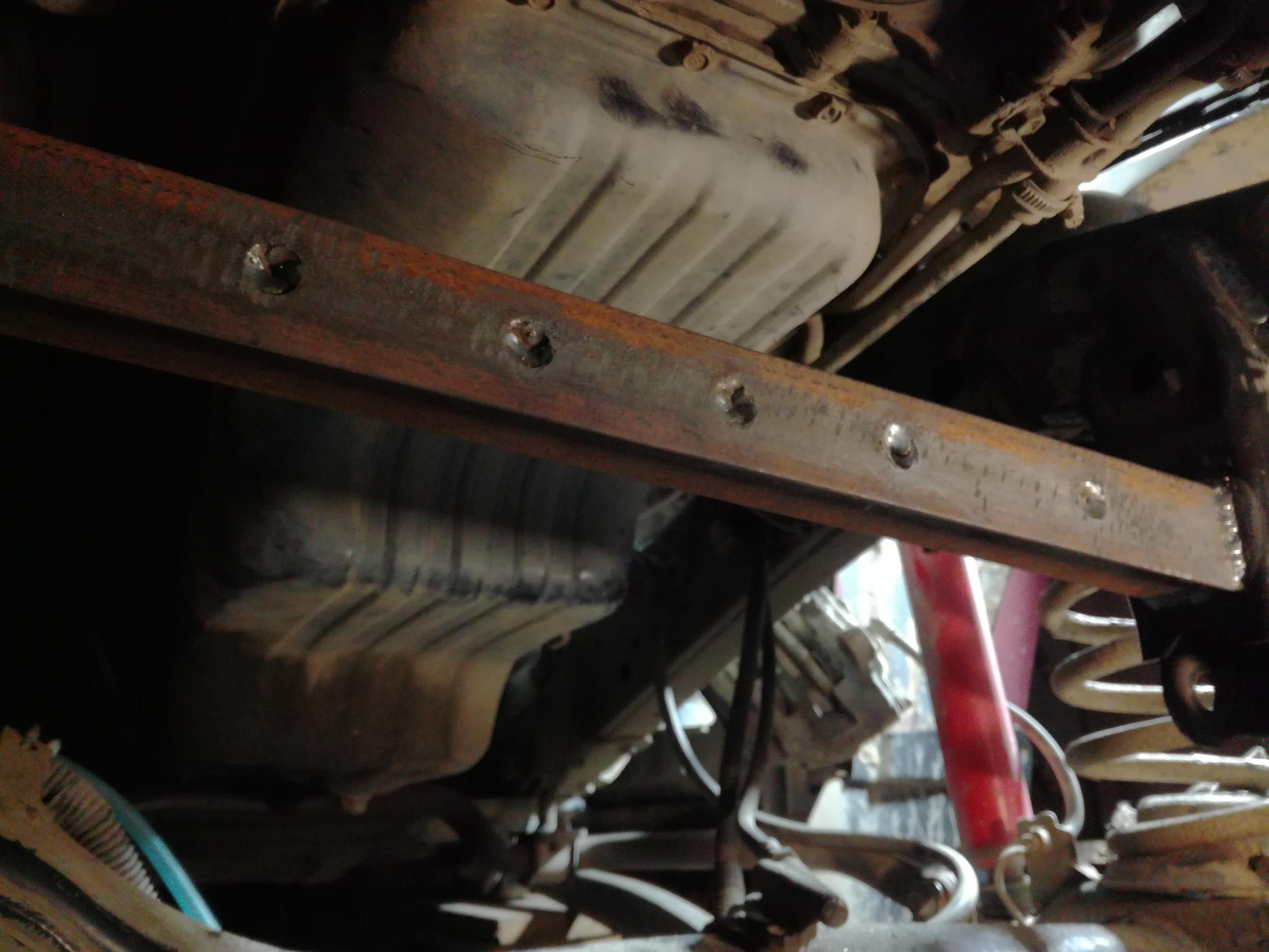

Заварил наконец пластины усиления, теперь красить и собирать.
Сразу решил поставить уголок на распорку как писали в теме.
