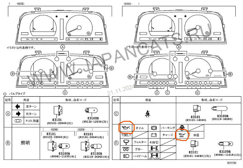

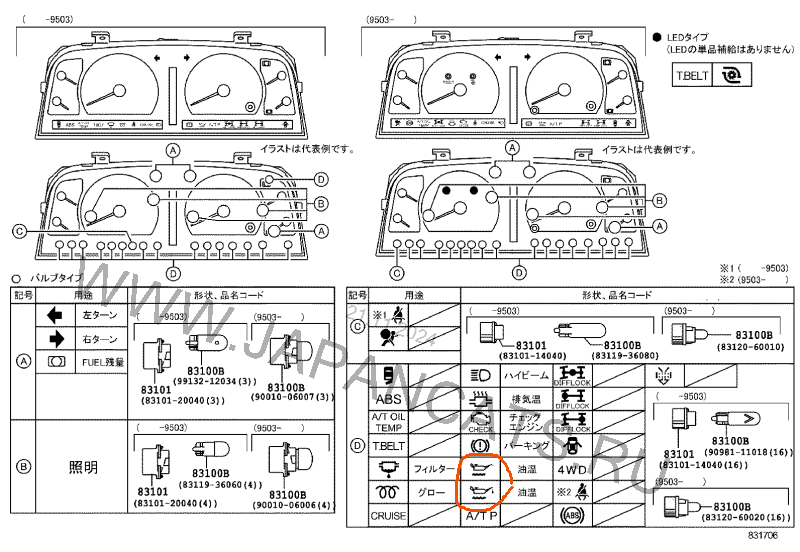

    Красная масленка на 80?
    • Откуда: магадан
    Может оранжевая на уровень..
    Оранжевая у меня штатно есть. Я хочу именно красную - по идее под неё должен быть слот в панели. Если его нет, то врежу куда-нибудь крвсный диод на видное место.
    1 час назад, VADUS сказал:
    Вадим, к сожалению у VX штатной красной маслёнки нет только жёлтая, в зависимости от года значок с каплей или без, вот у STD есть. Я большой диод врезал в заглушку на месте переключателей блокировок, его там хорошо видно, самое правильное конечно врезать в планку маслянного манометра на приборке, но это нужно приборку снимать/сверлить, пока сделаю так.

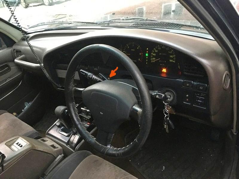

    Мужики, спортивный вопрос, для чего все это ?
    43 минуты назад, UTTAGI сказал:
    Манометр находится в левом верхнем углу (или в правом в зависимости от расположения руля) и когда руль опущен плохо просматривается. Вадим правильно предположил, что если бы у Назара загорелась красная лампочка сигнализирующая о потере давления, то он скорее всего успел бы среагировать сразу и заглушил двигатель, и не было бы таких катастрофических последствий. У меня пробег уже под миллион, хотелось бы более визуального предупреждения если возникнет проблема с давлением масла.

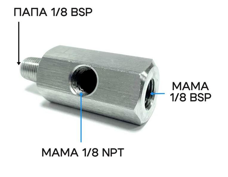

    3 часа назад, Eugene63 сказал:
    Мастерю тройник Т-образный, чтобы в блок вкручивался в плотную, а датчики не с боков вкручивались, а перпендикулярно блоку.
    Я взял тройник, у которого один вход с торца, другой - сбоку. Длина 5см. Там будет немного провод стартера мешать, поэтому большой бочонок (на манометр) надо будет ввернуть в боковую резьбу, а маленький (на лампочку) - в торцевую. Тогда должно поместиться, думаю.
