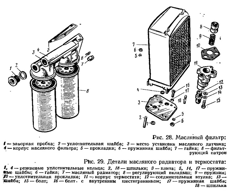

    Где-то уже писал, что, в своё время, переделывал для жигулей маслянные фильтра от Магируса, там была и система охлаждения масла с радиатором. Радиатор я не устанавливал, только фильтра, но сама маслянная система Магируса, для того времени, была очень хорошо сделана и просчитана. Если делать всё по уму, то ИМХО, делать как там.

    Ден, я абсолюстно согласен с тем, что применение маслянных радиаторов на двигателях с водяным охлаждением решение спорное, но на магирусах устанавливались фиатовские двигателя воздушного охлаждения с раздельными цилиндрами и там, маслянный радиатор был необходим. Я  лишь хотел отметить то как они его устанавливали: параллельно, непосредственно на блок, без каких либо трубок, и пропускали через него только половину обьёма масла, что бы избежать маслянного голодания, поэтому и написал, что если уж и делать систему с радиатором, то такого типа. На жигули я позаимствовал только магирусовскую двух фильтровую маслянную систему, с паследовательными фильтрующими элементами, и датчиком давления масла установленного непосредственно в ней.
    2 часа назад, Eugene63 сказал:

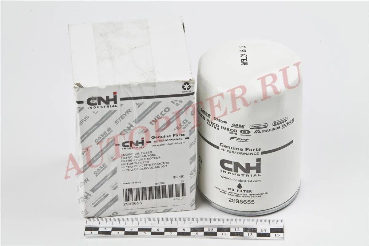

    Да, я понял. Глянул мельком iveco фильтра какие-то в продаже есть, проверю потом кто производитель

    Для ВАЗовского движка, тем более у меня 011я была с 01м, конечно одного хватило бы, но я не стал ничего мудрить и поставил всю Магирусовскую приблуду, чтобы фильтра стояли вертикально. Сначала я сделал переходник-ввёртыш на родную резьбу, но фильтр стоял как и жигулёвский вверх ногами и так-как он был длинее жигулёвского было не удобно, и я поставил всю конструкцию. Посмотрел по фильтрам ивеко, они есть в продаже, но в производителе сомнения всё-таки есть. Те я разбирал и антидренажный клапан был сделан и резины светло-бежевого цвета и был мягким даже на б/у фильтре, а здесь видно, что резинка красного цвета, как и на многих нынешних фильтрах выпускаемых в Китае или, в лучшем случае, в Сингапуре, хотя на коробочке написано произведено в Италии.

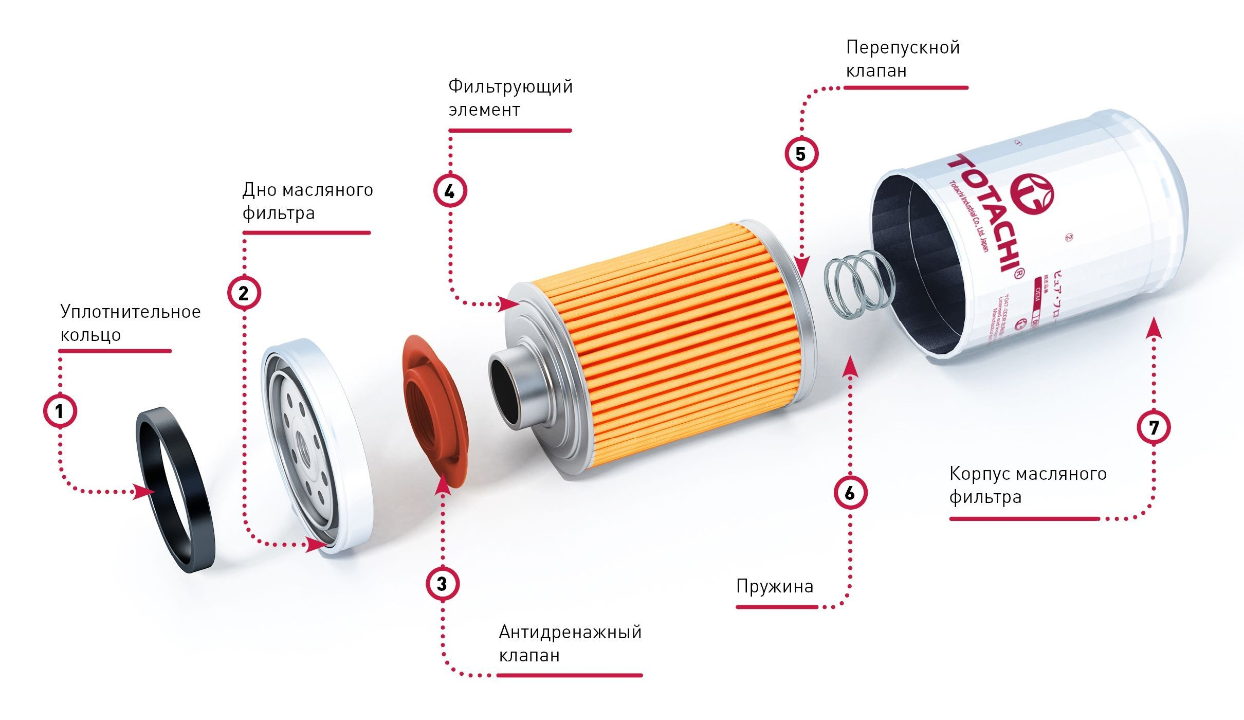

    Вадим, я понимаю, что перенускной клапан это клапан расположенный за фильтрующим элементом, который открывает прямую подачу минуя фильтрующий элемент, если тот сильно загрязнён или масло на холодную очень густое, я про цвет  резинки антидренажного клапана написал из-за сомнений в производителе.
    Ты как бы отвечаешь на цитату моего сообщения про перепускной клапан, а пишешь про обратный. Несуразица получается.
    15 минут назад, VADUS сказал:
    Я в 348 сообщении написал, что понял про какой клапан идёт речь, нашёл картинку, что бы путаницы не было.image.thumb.png.3113e3000ad1bc9ecaac0e542576fc16.png
    Вот я и говорю, что наличие этого перепускного клапана в фильтре сводит на НЕТ все старания и преимущества двухступенчатой и/или двойной очистки.
