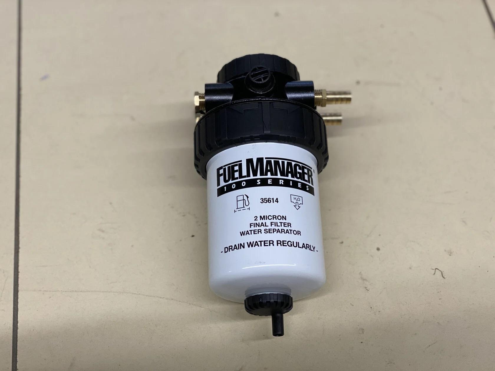

10 часов назад, FBP сказал:
 и поставить дополнительный фильтр?
имхо если и ставить допфильтр то только такой
и заранее позаботится о подогреве - с учетом происходящего качество зимнего дт будет крайне неожиданным
этой зимой

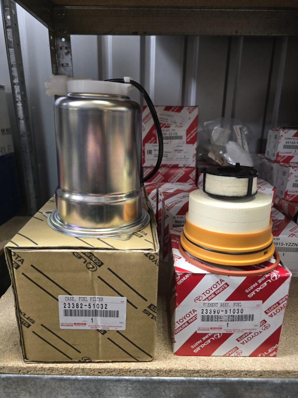

Разбирал специально фильтр нового образца, ничего там нет эдакого, кроме "ватных" дисков снизу, выполняющих невнятную роль. Количество фильтрующей бумаги такое же, как и в старом, только внешне выглядит больше, ниже приклеена к корпусу.
В новую колбу подходит и старый фильтр, если что.

8 часов назад, HUNTER-1 сказал:
Хорошо, что старые подходят
У меня как раз 2 оригинальных старых еще осталось
Поставлю колбу нового образца и будет универсальный вариант

я давно перешёл на нового образца, точнее всех перевёл. Колбу старой версии с НЗ фильтром в багажник уложил на всякий случай, вдруг где в дороге новой версии не окажется, там где срочно менять понадобится... а то есть деятели в колбу нового образца - старый фильтр устанавливают... То ли ума нет, то ли слепые...
  • Откуда: Брянск
  • Машина: ТЛК-200 2012 4.5ТД
Фильтр старого образца прекрасно работает в новой колбе, не надо наговаривать.
