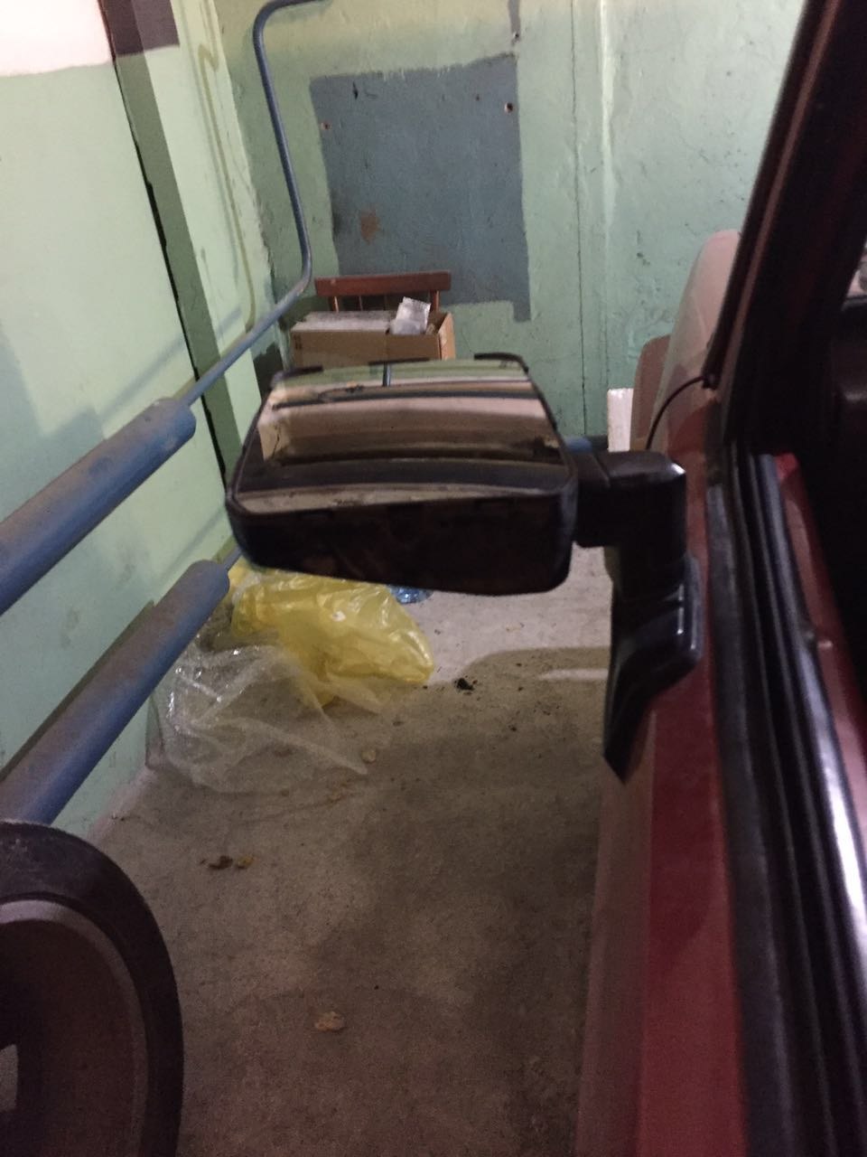

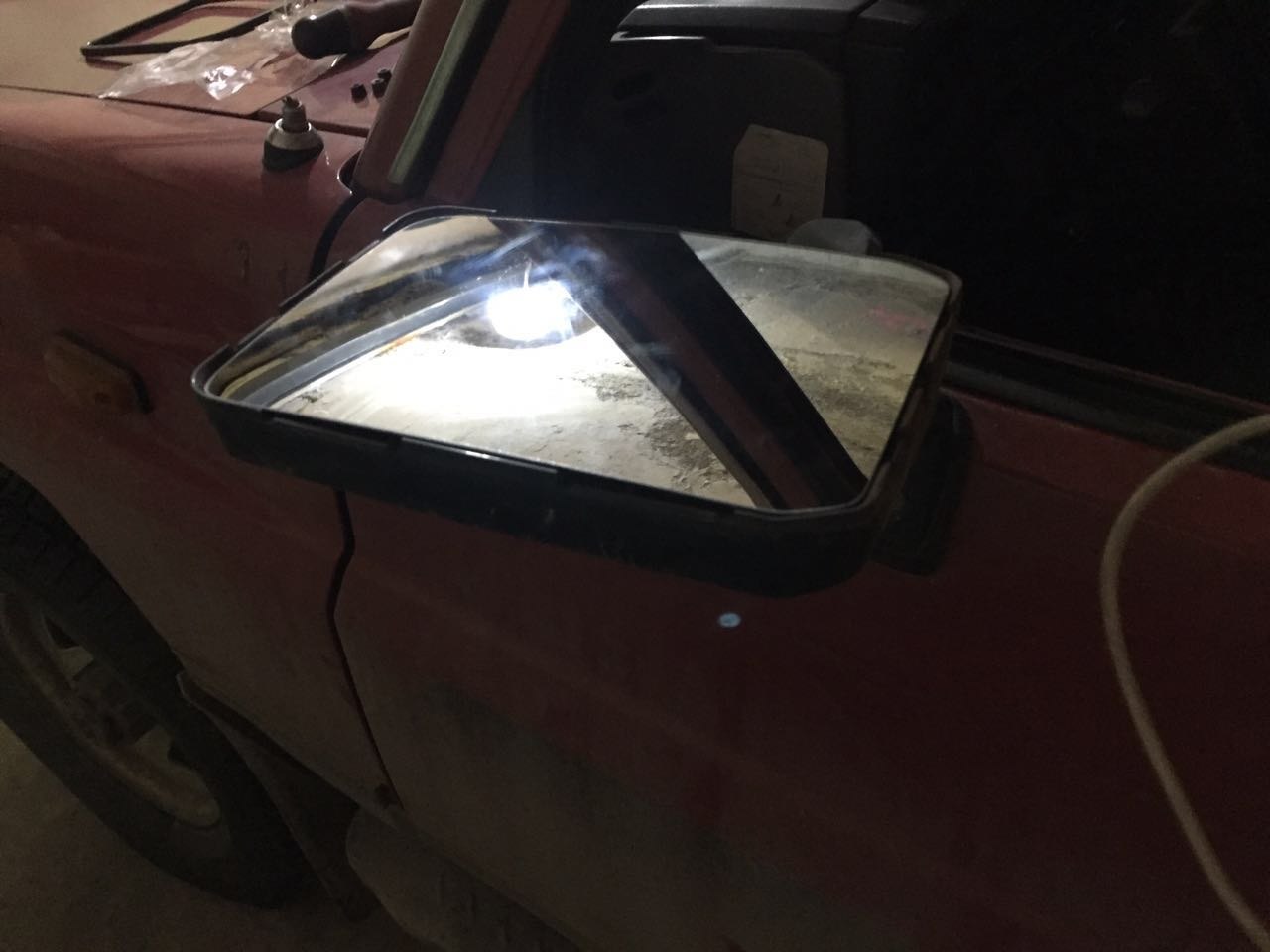

Народ, а где-то было упоминание про замену зеркального элемента без замены корпуса. Никто не помнит?
  • Откуда: Novosib
  • Машина: RJ70 Абу Шанаб
56 минут назад, SasZJ сказал:
Если без электропривода (зеркало) то все просто , снизу на корпусе Зеркала саморез, под крестовую отвертку.  Откручиваете , он освободит «пластиковую оправку». Далее все на защелках . Снимать лучше чем то тонким , и плоским , лучше шпатель металлический (20-30 мм) . Но можно и отвертками.  Придерживайте зеркальный элемент, если он ещё нужен . А вообще можно развернуть зеркало как на фото , прямо на машине , и руки свободные , и вниз сложнее ему упасть .
С электроприводом , совсем другая история .

А кто-нить знает партнамбер стекла? И еще - рамка в комплекте со стеклом идет? А то моей трындец
  • Откуда: Novosib
1 час назад, SasZJ сказал:
Спасибо, очень полезная инфа
Рамка в комплекте , там ещё резиновые отбойники идут , 4 штуки. Парт номер надо в гараже глянуть .
