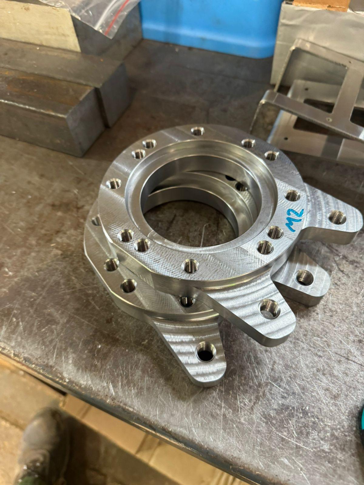

    Так как мы очень серьезные инженеры, год чертили и создавали step модель. И сделали ее на чпу.
    Сейчас вроде все компоненты, спасибо автору темы собраны, осталось собрать.
    Слелали под родной прадиковский тормозной щиток, ну и тормоза подзадрали немного.
    Извиняюсь за нескромный вопрос. Чертежами не поделитесь?
