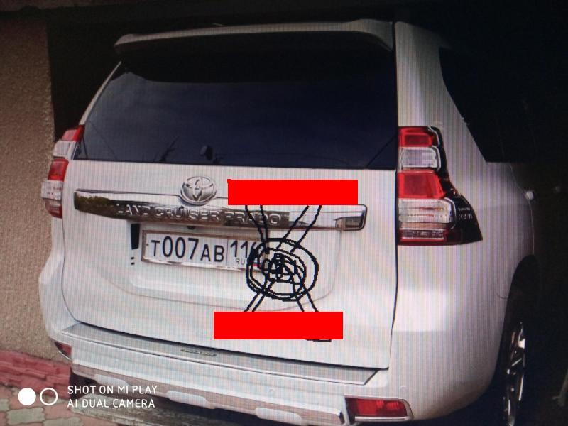

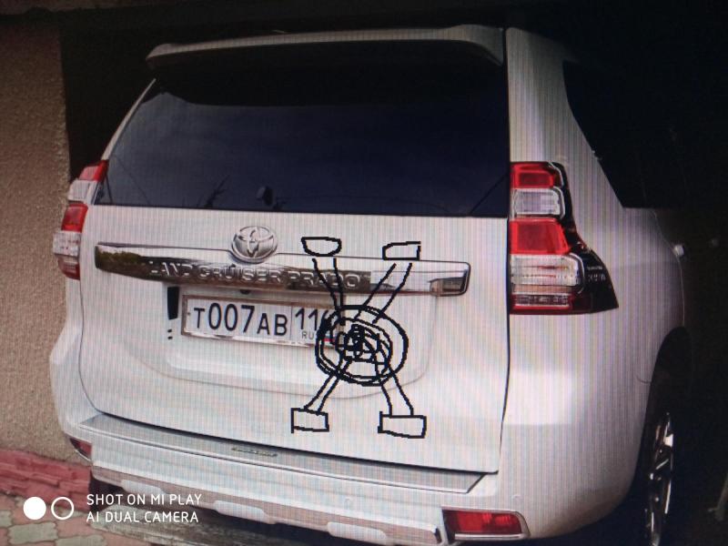

Поставил газ и стала проблема с запаской. решил вешать на дверь, вопрос такой выдержит ли метал самой двери. Хочу сделать четыре крепления , размер каждого будет 3-8 см ,внутри положу две полосы и стяну болтами. что скажете? Есть еще мысль повесить колесо 16 радиуса 215/80 для облегчения, или нет смысла?

Я бы положил вот так полосы.

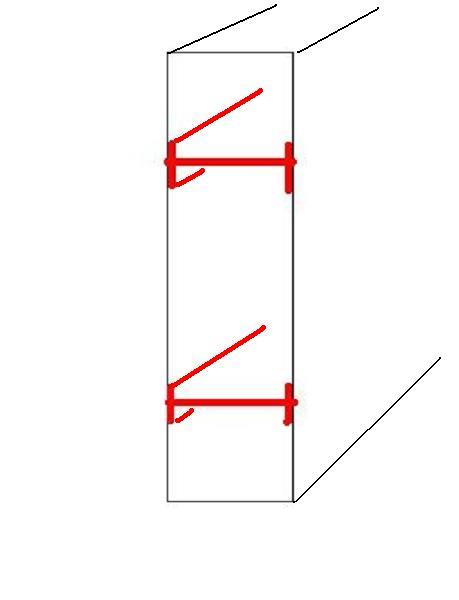

и в обязательном порядке нужно сделать вот такие стяжки/распорки внутри двери
стяжка должна быть из трубки,в которую вварены гайки,в них будешь прикручивать уже само наружнее крепление запаски и стянешь с внутрянкой
полосы так и будут лежать, остальное не очень понял
