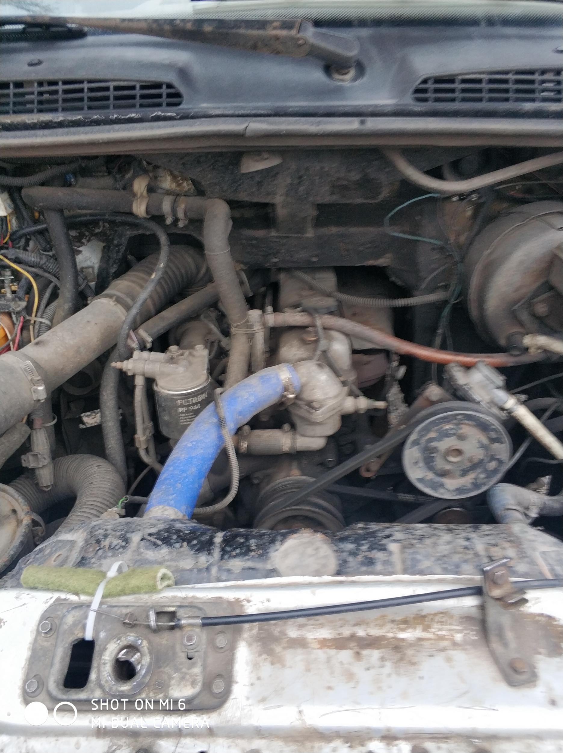

    Установил в полноприводный соболь двигатель тойота 2Н. Посоветуйте какую МКПП с РК можно состыковать с данным мотором? Выход кардана на передний редуктор с правой стороны. Старая кпп (наверное 55) не подошла, т.к.  короткая и угол переднего кардана слишком наклонный. Нужна коробка с раздаткой подлиннее и желательно 5ти ступку.

    Фотку скинул только одну. Остальные почему-то не пропускают. ?
