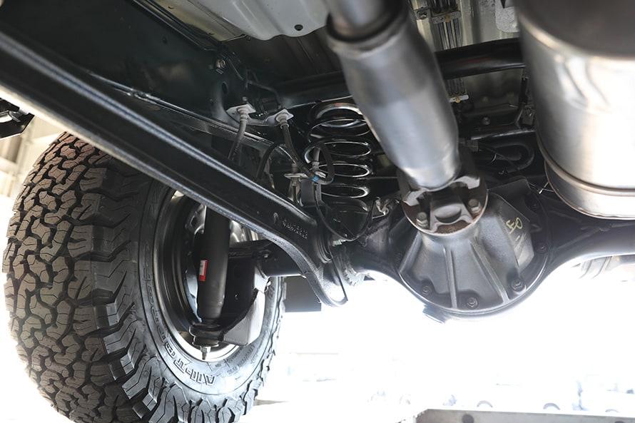

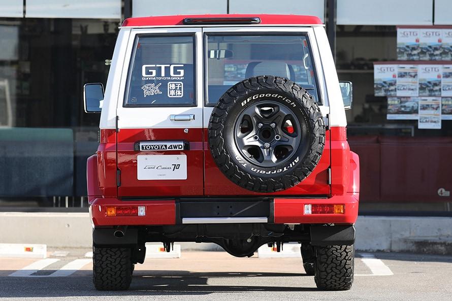

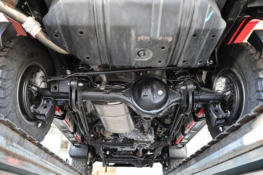

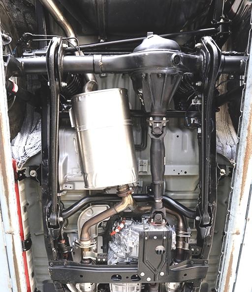

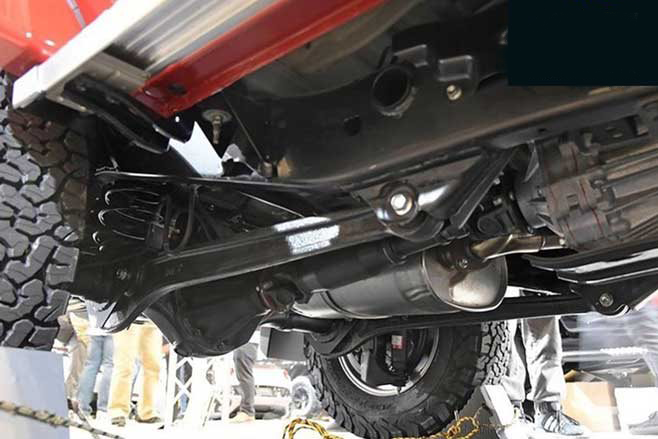

Показалось интересным привести фотки задней подвески концепта LC70, показанного на Тойотовском автосалоне. Концепт сделан ассоциированной Тойоте компанией, но качество не годится и в подметки топикстартеру. Я например фанат решения в части крепления амортизаторов, ребята не стали запариваться и сделали небольшой плуг. Тем не менее, возможно, будет интересно глянуть как они решили в целом задачу на grj71

8 минут назад, Экономист сказал:
. Концепт
Ну какой же это концепт ? Это просто легкая серия 70ки , которую выпускали 30 лет назад.
9 минут назад, Экономист сказал:
Это издержки законов построения подвески - для правильно работы необходимо чтобы точка крепления амортизатора была как можно ниже и его ось приходила в центр колеса.

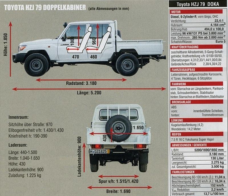

Добрый день. На ТЛК 79 пикап двух кабинный комплект для переделки заказать можно ?. А то сильно долеко Сочи от Якутска.
3 минуты назад, wir73 сказал:
Добрый день.
Если там рама такая же , как у 76 й , то да , можно.
  • Откуда: Якутия
  • Машина: TLC HZJ 79 DC
Рама по размерам совпадает с ТЛК 78 . Больше длина чем у ТЛК 76.
12 минут назад, wir73 сказал:
Дело не в размерах , а в конструкции . Если она вот такая , то наш комплект встанет без проблем . Если другая , то прийдется дорабатывать опоры пружин самостоятельно.

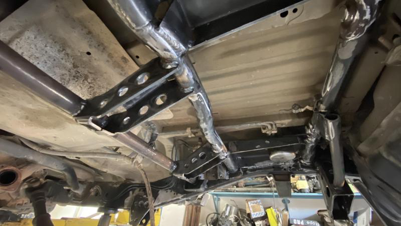

  • Откуда: Южно-Сахалинск
  • Машина: Toyota Land Cruiser GRJ76
Напишите пожалуйста в личку стоимость полного комплекта, и что ещё нужно мне приобрести для замены рессор на пружины.
ну и ещё хотел спросить какая то мож инструкция есть по установке , потому что наверно не каждый сервис сможет это поставить
3 минуты назад, igor.kim.78@mail.ru сказал:
В личке ссылка на мой сайт, там цена.
Эта тема и есть инструкция. повторить не сложно , если мастера умеют пользоваться сваркой и рулеткой.
ИМХО такие доработки должно и нужно проводить у производителя, а то потом концов не найдёшь...
Всегда можно сказать: мастера НЕ умеют пользоваться рулеткой  ;)
8 часов назад, Schimano сказал:
Ничего там сложного нет. Уже около десятка машин по стране переделано разными людьми. У всех все получилось и все довольны.
