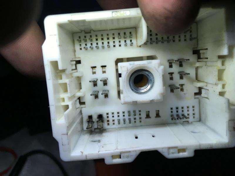

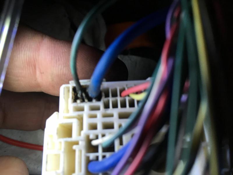

Проблема была в разъёмах правой стойки. После попадания воды коротнули в нижнем разъёме синий провод (питание пассажирского сиденья) и зелёный тонкий (ХЗ что за провод но звонится на землю). Подплавилась перегородка между контактами и подкорачивало.
  • Откуда: Енисейск
  • Машина: Land cruiser 200
Еще

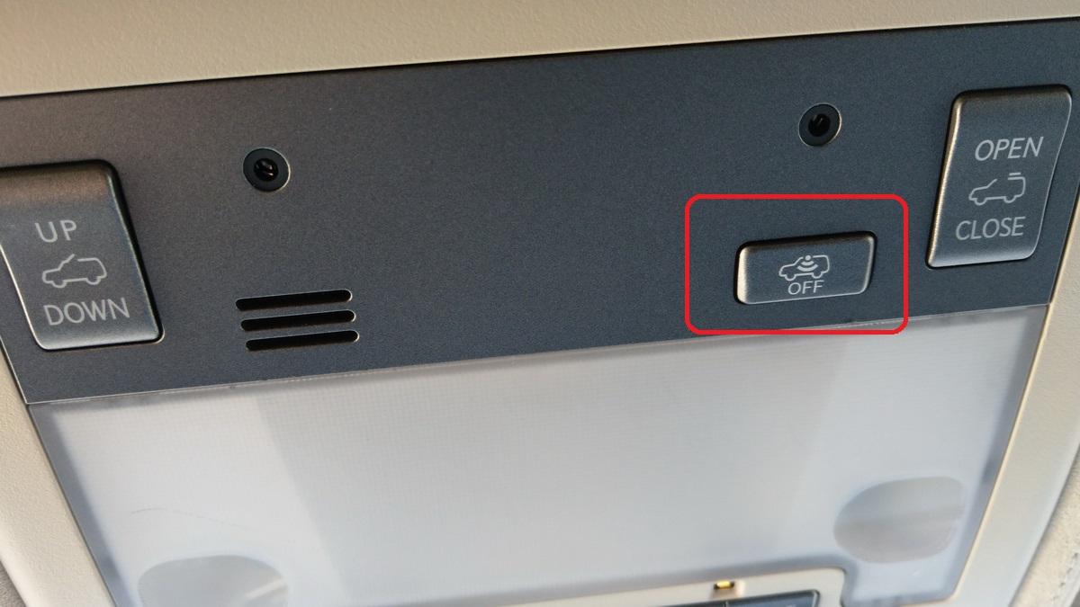

Что, на потолке нет такой кнопки? М.б. все зависит от 200-ки?
  • Откуда: Застрял в СССР
  • Машина: LC 200 4,7
1 минуту назад, M@ks сказал:
нет такой кнопки?
нет, как и штурманского света. У вас видимо не Европейка? Я пока ни в одной Европейке такого не видел.
  • Машина: Машина
4 минуты назад, Alexrepin77 сказал:

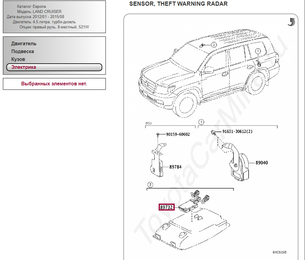

LX
нашел в инете картинку:
Изменено пользователем M@ks
3 минуты назад, M@ks сказал:
LX
ну, вот и ответ на вопрос. Картинки можно не смотреть - в мануале по 200-му такого нет от слова совсем, а на картинках могут написать продавцы что душе будет угодно. Я скажу, что и на удар у 200-го в штатной сигнализации реакции тоже нет, только тупо на открытие дверей или запуск машины.
  • Машина: Машина
10 минут назад, Alexrepin77 сказал:

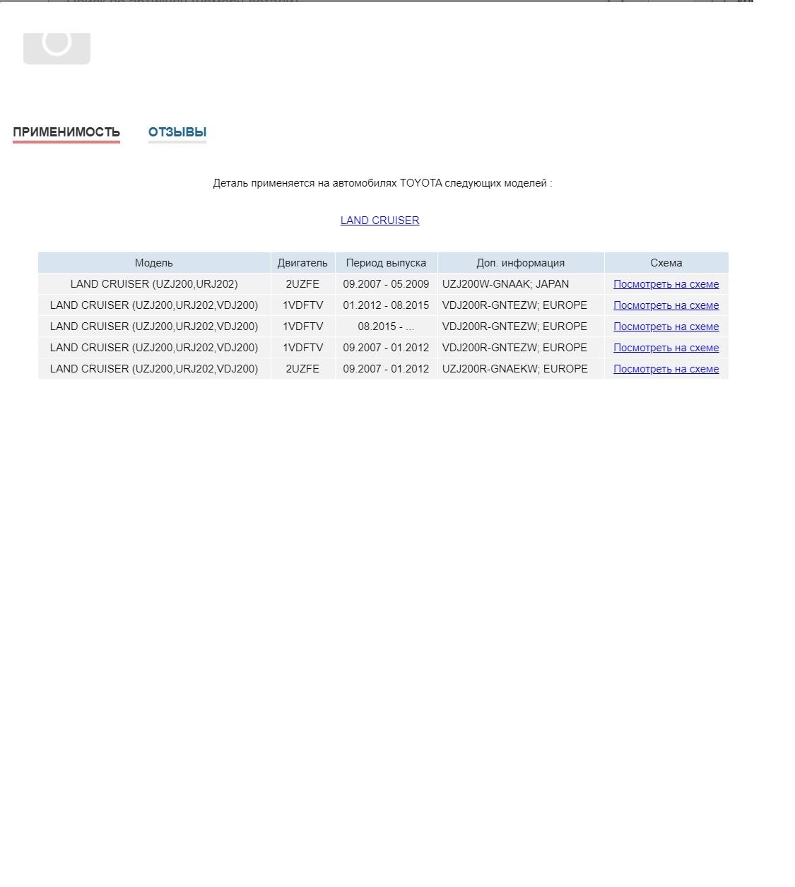

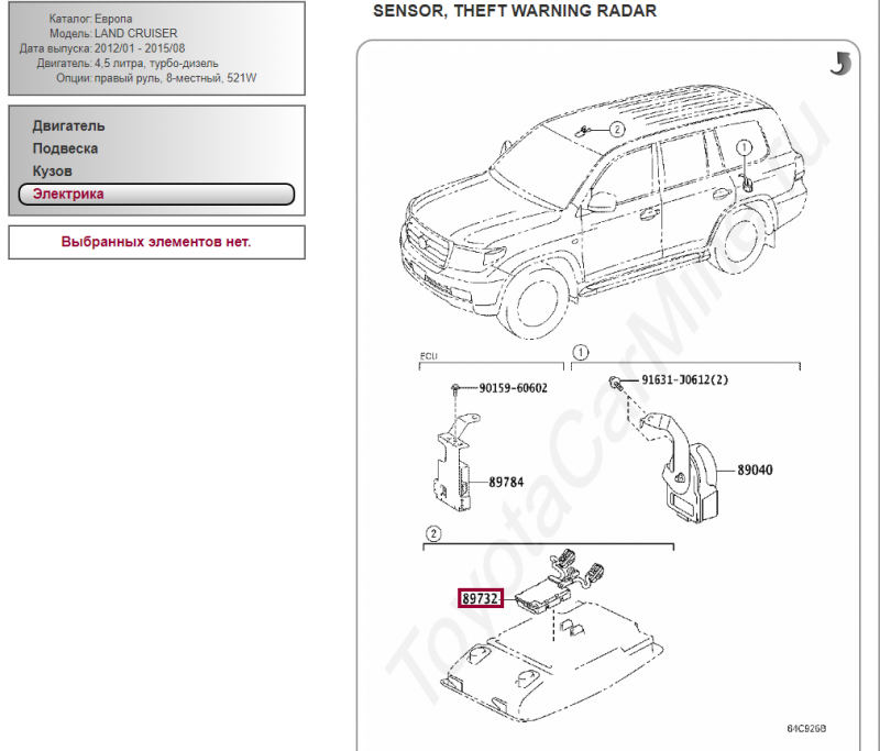

Что, нет ни для одного из рынков? Парт-намбер 89732 - 60030 ДАТЧИК , THEFT WARNING RADAR
У LXа плафон другой:
10 минут назад, M@ks сказал:
Из Европейцев нашел только у англичан, опять же, праворукий вариант (видимо чтобы велосипед не придумать япы не стали убирать со своего внутреннего) Вообще много чего нет на леворуких крузерах того, что в штатке идет на праворуких для внутреннего рынка япов)
Я вообще так понял, что эта фигня не датчик объёма, а оптический датчик движения (с ценником в районе 40 т.р.), к которому еще и свои блоки ECU идут с ценой космоса ))).
  • Машина: Машина
Так я и не спорю относительно руля (в разделе "Применимость" сам показал это: 200R).  К тому же со слов pradoo, вообще, не понятно о какой модели он вел речь и о каком руле. Возможно, кто-то доставил плафон и датчик объема.

imageproxy.php?img=&key=7258b8d18b590b4dПроблема была в разъёмах правой стойки. После попадания воды коротнули в нижнем разъёме синий провод (питание пассажирского сиденья) и зелёный тонкий (ХЗ что за провод но звонится на землю). Подплавилась перегородка между контактами и подкорачивало.
Друг мой ! Меняйте лобовое и везите тачку к электрикам , разъёмы на помойку ! Нужно вырезать окись и ставить новые ! Иначе не победить !
