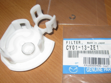

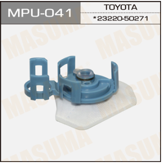

в точку, отдельно от производителя индекса нет. Как вариант  смотреть Masuma MPU041 (индекс тойоты можно не бить - это бензонасос)
и далее от него аналоги, к примеру Mazda CY01-13-ZE1 (он у СХ-7 вроде идет и может его придется доработать напильником, Масумовский точно к нам идет без проблем)
  • Откуда: Морозный Север
  • Машина: Тойота
Блин. Имел негативный опыт с масумовской сеткой. Ячейки были меньше оригинала из за этого бензонасос сильно шумел.

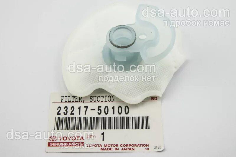

В сервисе подсказали , якобы, от Прадо фильтр 2321750100 подходит для 200ки 2uz. Но смущает отсутствие защелок. Кто нибудь ставил?
