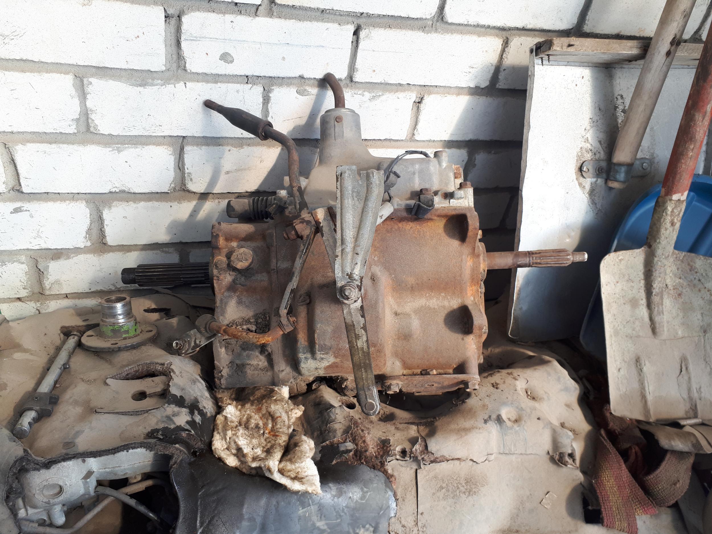

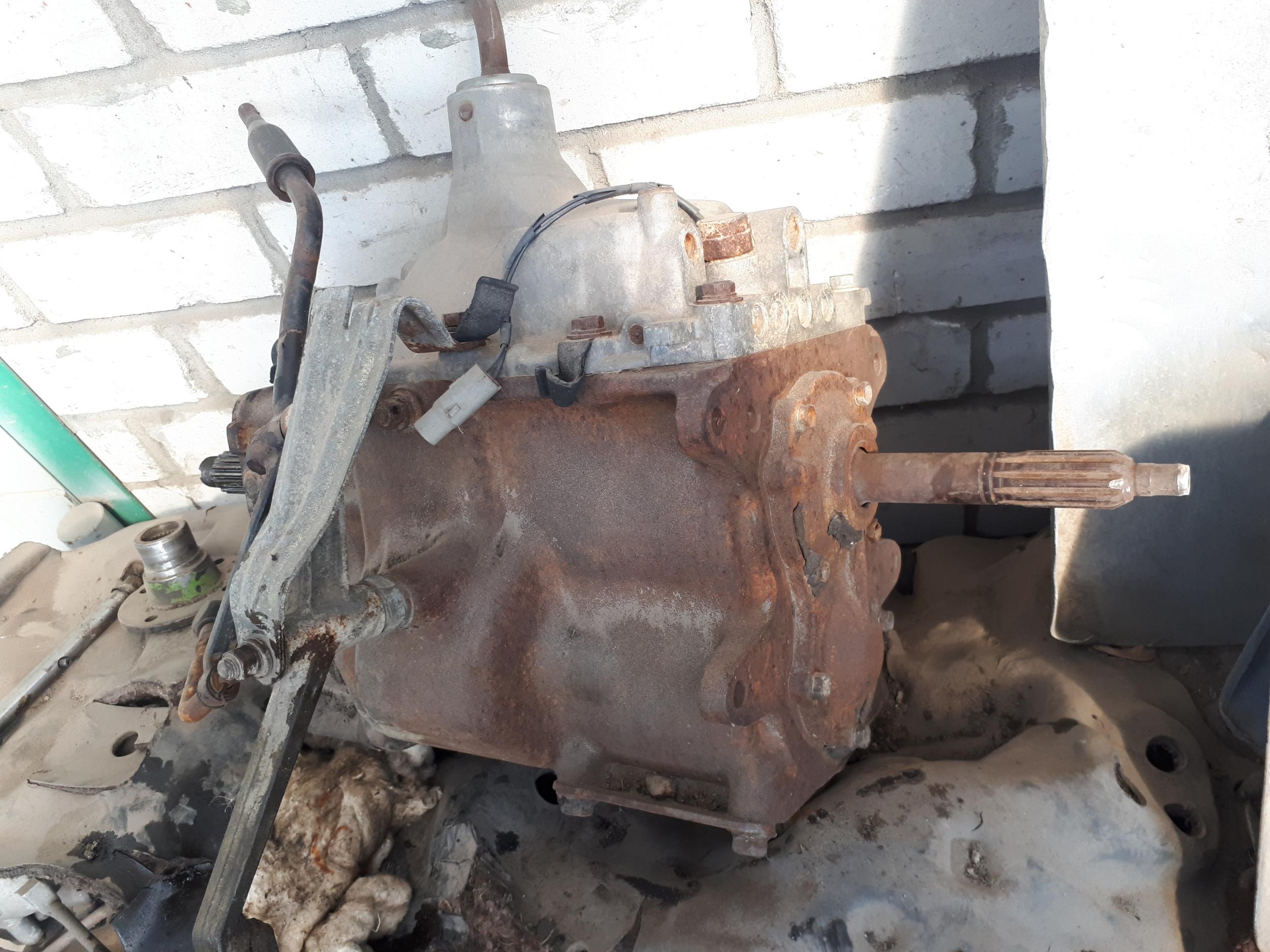

 корпус чугунный,состояние рабочее,без колокола

А фото можно, что за модель?
  • Откуда: Тольятти
и главное с какого мотора, валы разные бывают
  • Откуда: Bruansk
  • Машина: ТР3

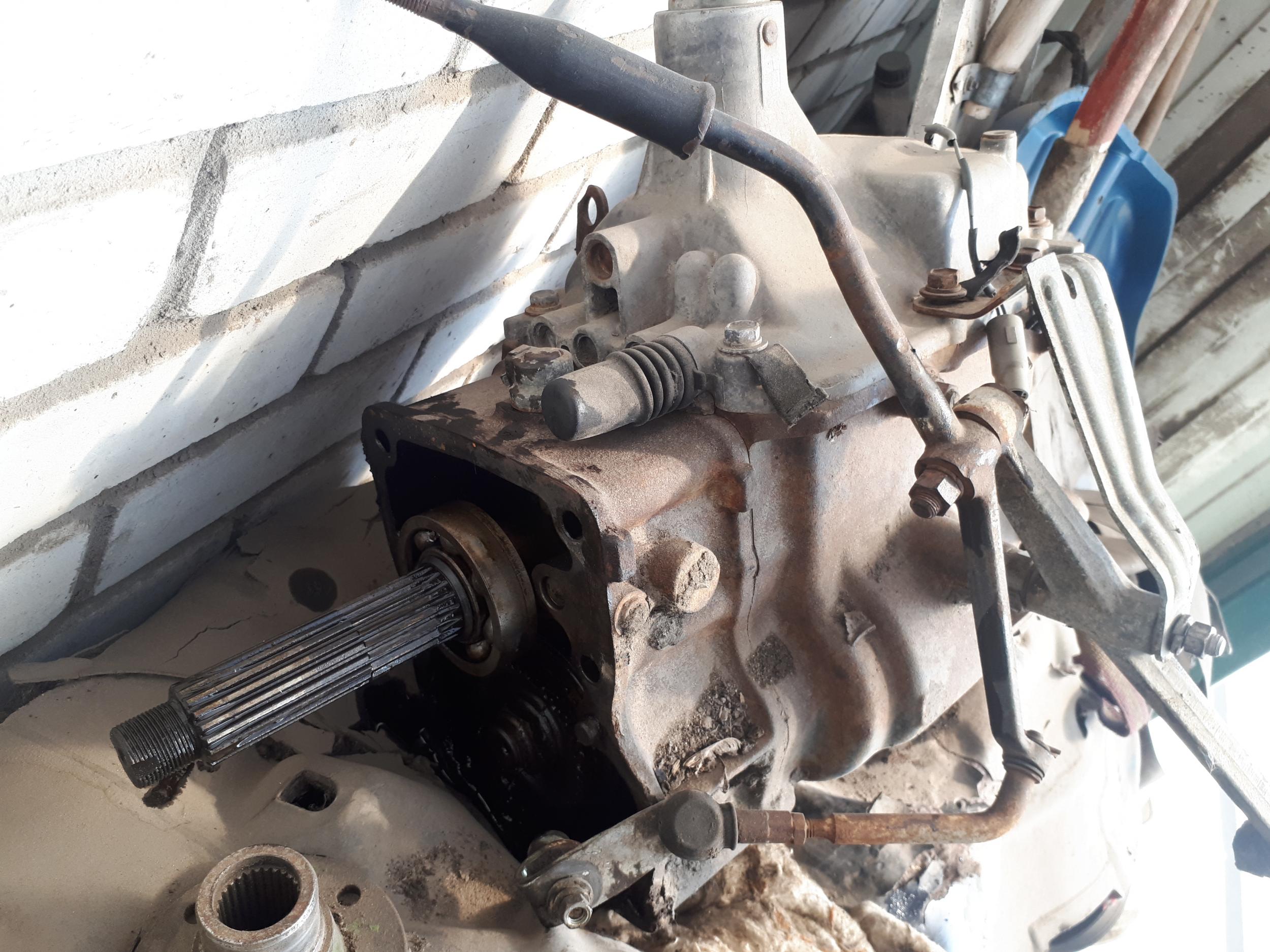

модель и мотор не знаю,где посмотреть на ней?
первичный вал на 10шлицов

На МКПП модель не указывается, на подкапотной табличке только. Фото достаточно, чтобы ясность внести.

подскажите от чего кпп кто разбирается?

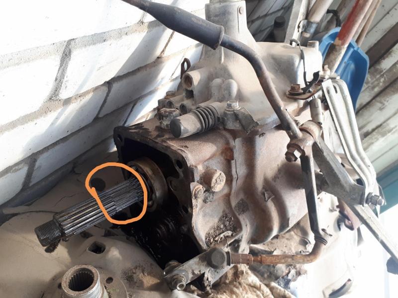

От тлк60 с 2н мотором. Коробка пятиступка h55f. На валу выработка под шестерню, ценности коробка не представляет ввиду этой самой выработки. Может кому на запчасти сгодится...

Точно!Глаз алмаз!Интересный факт.
Пересмотрел все свои 5 раздаток тлк70 где этот вал отдельный,на предмет этой выработки на них,-нет и намека.
Странно что она вообще тут образовалась,и судя по вашему опыту так это закономерность.
По задумке шестерня со втулкой должна намертво притягиваться гайкой,быть не подвижной на шлицах,получается конструктивный просчет в размерах,что шестерня свободно на шлицах не прижата и с годами выбивает себе выработку в посадке,ну или откручивающая произвольно гайка скрепляющая это все.
По идее лечится резьбовым клеем по шлицам и резьбе,установленной дополнительной дистанционной шайбой в размер,и хорошо затянутой гайкой.

Это особенность именно н55ф. Лечится довольно просто, путем сварки в один узел шестерни раздатки, промежуточной втулки и шестерни кома. У меня так сделано. Проблем нет.

У меня точно также изношен этот вал, что Челлини подчеркнул на фото. Завтра скину фото. Причем у меня эта коробка 99 год с двигателя 1hz.
А нет больше таких коробок? Вал этот нужен...
