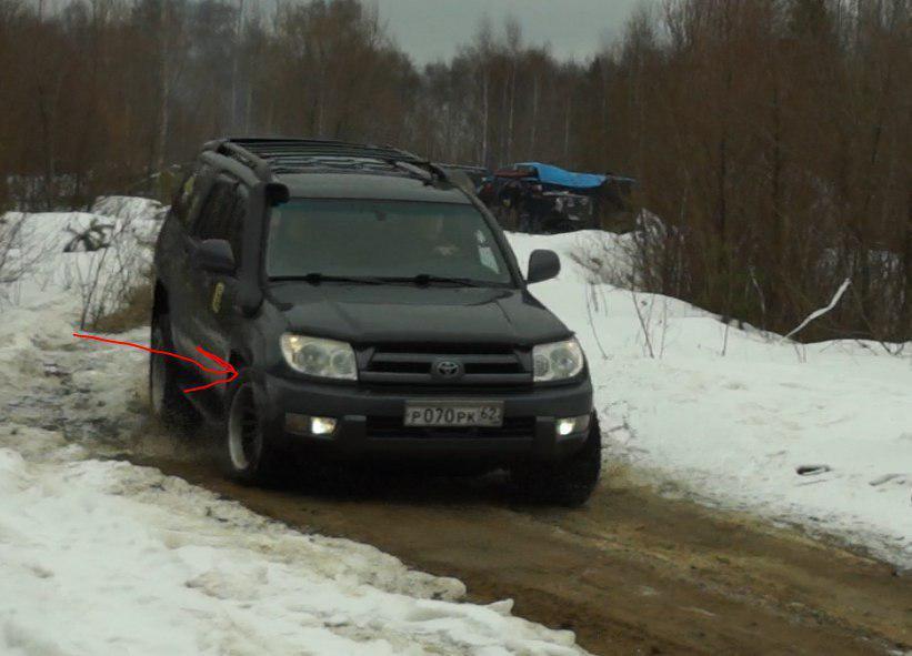

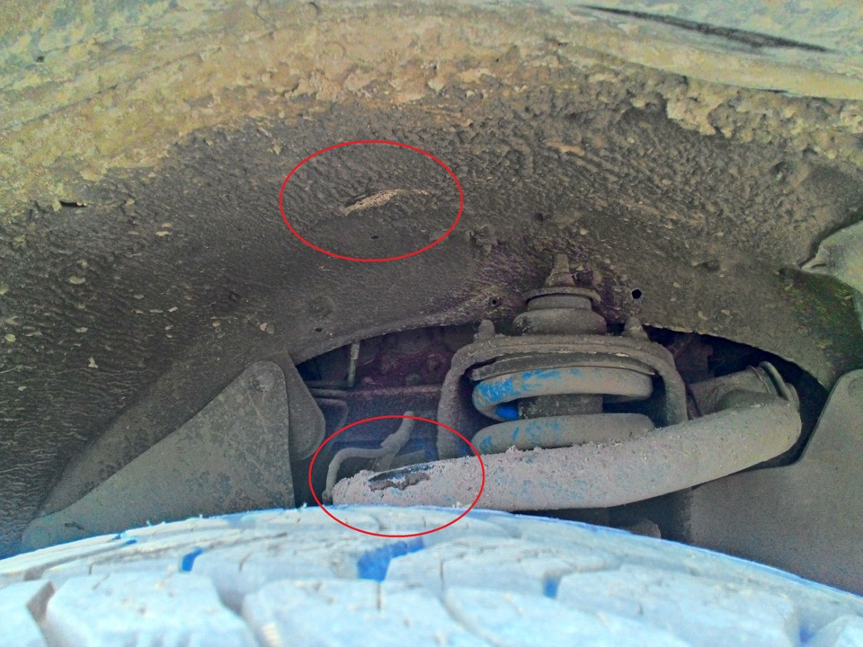

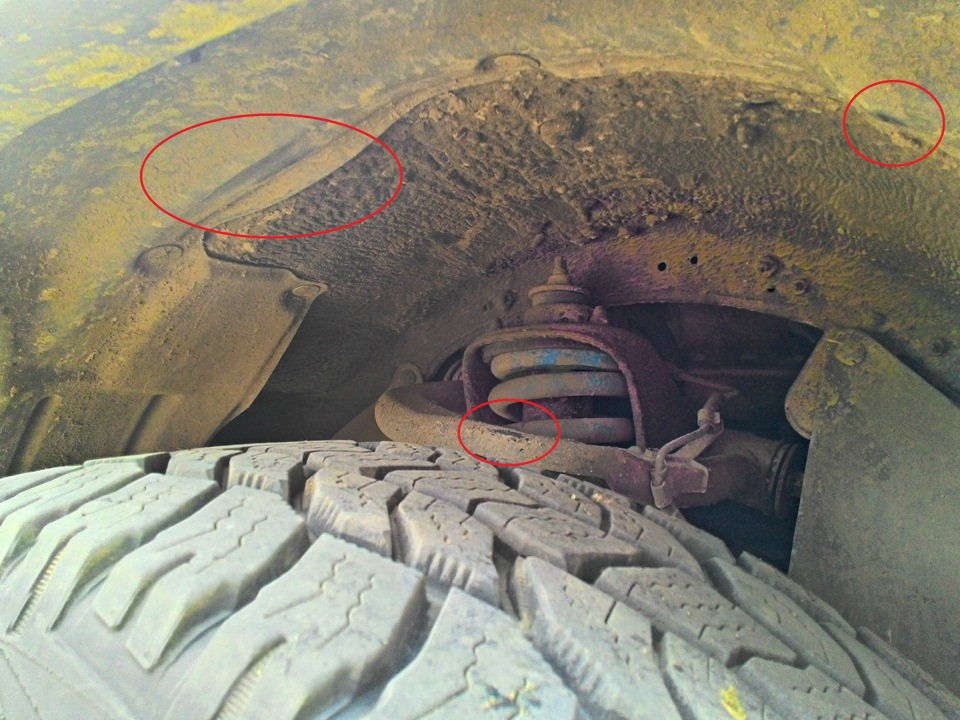

Romanoff Vlad 62 Откуда: Рязань Машина: 4Runner 215 Limited 1GR 2005 #57 Опубликовано: 1 апреля 2020 (изменено) 29 минут назад, AZIAT сказал: ... А ход подвески остался прежним - его задает рабочий ход стойки , а мы ее не меняли . У нас просто диапазон работы подвески сместился вниз на 5 см нашего лифта. Андрей, когда проставку ставишь на родную стойку - то хода вверх нет, как ты и написал. А вот когда ставишь нормальную подвеску +2", то ход передней подвески увеличивается, и не только вниз, но и вверх. Пример - моя подвеска +2" на Бильштайнах: Я даже видео работы передней подвески выкладывал и тут на форуме и на драйве: https://www.drive2.ru/l/8151417/ Изменено 1 апреля 2020 пользователем Romanoff Vlad Вверх Поделиться сообщением Ссылка на сообщение Поделиться на других сайтах

AZIAT 4 210 Откуда: Сочи Красная Поляна Машина: УАЗ Василий и LX570 #59 Опубликовано: 1 апреля 2020 1 минуту назад, Romanoff Vlad сказал: А вот когда ставишь нормальную подвеску +2", то ход передней подвески увеличивается, и не только вниз, но и вверх. Пример - моя подвеска +2" на Бильштайнах: те у тебя стойка бильштайн имеет рабочий ход больше чем родная ? Тогда да, ход увеличится. Но это не заслуга рычага. Но как тогда колесо с крылом не встречается ? или размер резины штатный остался? Вверх Поделиться сообщением Ссылка на сообщение Поделиться на других сайтах
Romanoff Vlad 62 Откуда: Рязань Машина: 4Runner 215 Limited 1GR 2005 #60 Опубликовано: 1 апреля 2020 Только что, AZIAT сказал: те у тебя стойка бильштайн имеет рабочий ход больше чем родная ? Тогда да, ход увеличится. Но это не заслуга рычага. Но как тогда колесо с крылом не встречается ? или размер резины штатный остался? Да, ход стойки у Бильштайнов больше. Рычаги тюненые верхние если и добавляют хода вниз, то совсем чуть-чуть, что можно списать на погрешность. Их главная задача - исправить положение шаровой и исправить кастор после лифта. Колесо с крылом встречается, я же фотки выложил. Колеса 265.70.17. Вверх Поделиться сообщением Ссылка на сообщение Поделиться на других сайтах
