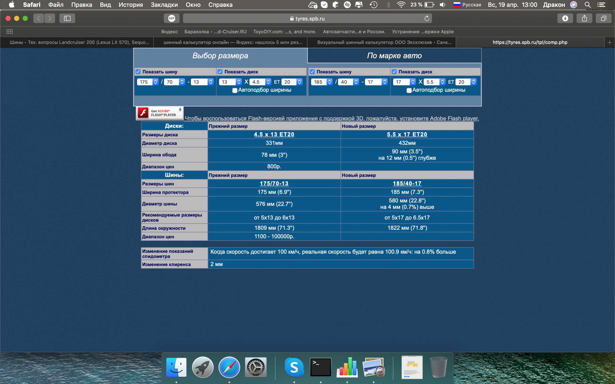

Серж 77 Откуда: МОСКВА Машина: нравится #8 Опубликовано: 19 апреля 2020 (изменено) а калькулятор на что Изменено 19 апреля 2020 пользователем Серж Вверх Поделиться сообщением Ссылка на сообщение Поделиться на других сайтах
Леха 38 0 Откуда: Иркутск Машина: TLC 200 BROWNSTONE 2014 #9 Опубликовано: 19 апреля 2020 6 минут назад, Серж сказал: а калькулятор на что Это что такое? Вверх Поделиться сообщением Ссылка на сообщение Поделиться на других сайтах
Серж 77 Откуда: МОСКВА Машина: нравится #10 Опубликовано: 19 апреля 2020 Только что, Леха 38 сказал: Это что такое? зади на сайт и введи свои данные, я не смог выложить Вверх Поделиться сообщением Ссылка на сообщение Поделиться на других сайтах
Леха 38 0 Откуда: Иркутск Машина: TLC 200 BROWNSTONE 2014 #11 Опубликовано: 19 апреля 2020 Название сайта напиши Вверх Поделиться сообщением Ссылка на сообщение Поделиться на других сайтах

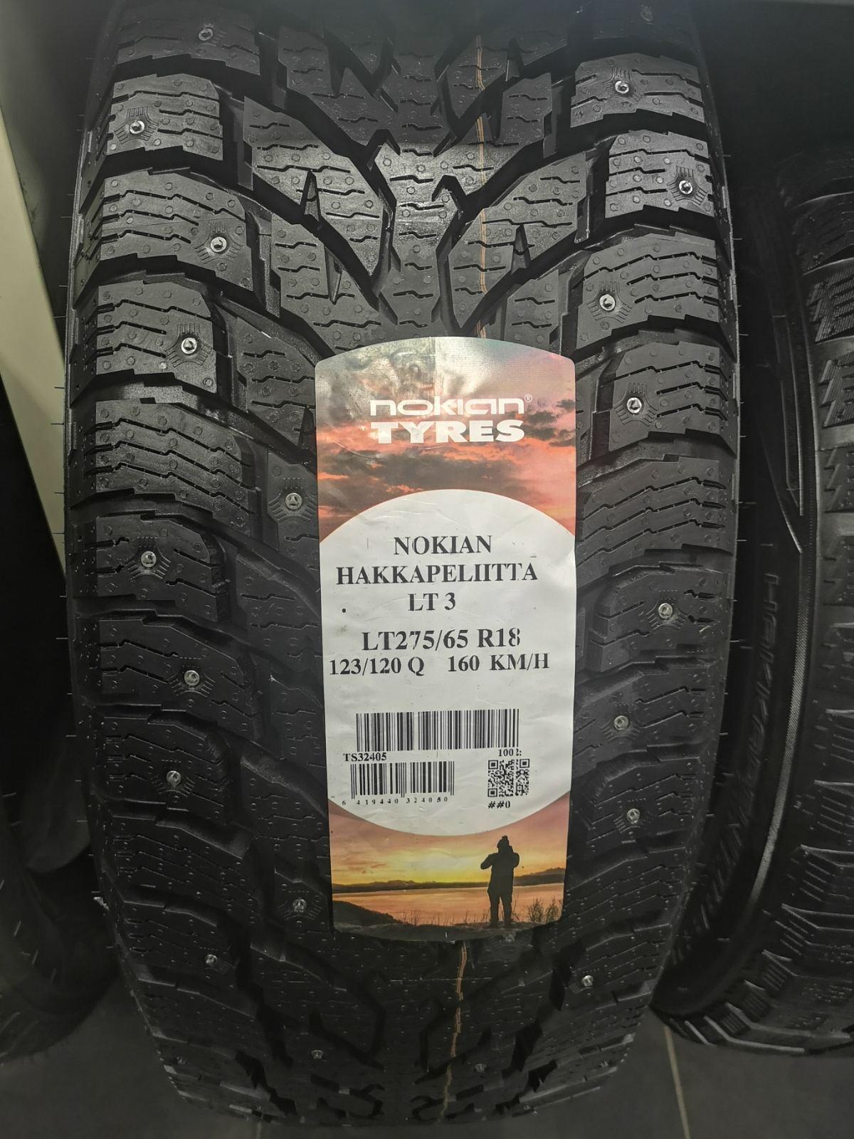

Леха 38 0 Откуда: Иркутск Машина: TLC 200 BROWNSTONE 2014 #17 Опубликовано: 19 апреля 2020 7 минут назад, aa2003 сказал: Какая тебе больше нравится! У меня вообще стоит 275/60/20 на лето. Я и хочу посоветоваться на зиму . На штатные диски , Michelin 285/60R18 116T X-Ice North 4 SUV (шип.) или Nokian hkpl lt3 275/65 R18 ? Вверх Поделиться сообщением Ссылка на сообщение Поделиться на других сайтах

Серж 77 Откуда: МОСКВА Машина: нравится #19 Опубликовано: 19 апреля 2020 1 час назад, HUNTER-1 сказал: Я бы не ставил более высокопрофильную резину, Крузак и на родной бока подъедает. Зачем??? наоборот лучше уже резина на зиму на льду. как она под-едает если зимняя резина? это не лето. я на 15 летней резине езжу и бока не под-едает на размере 265х70х17 ! а широкая наоборот будет хуже зимой. 8 часов назад, Леха 38 сказал: Название сайта напиши там написано посмотри ВЫНИМАТЕЛЬно или по-гугли "шиМный калКулАтоРь " ! Вверх Поделиться сообщением Ссылка на сообщение Поделиться на других сайтах
Alexrepin77 854 Откуда: Застрял в СССР Машина: LC 200 4,7 #20 Опубликовано: 19 апреля 2020 9 минут назад, Серж сказал: наоборот лучше уже резина на зиму на льду. если вы в состоянии почувствовать на крузаке разницу между 27,5 и 28,5 см ширине колеса в управляемости и поведении снимаю шляпу, скажу честно я её не ощутил. 4 часа назад, Леха 38 сказал: Я и хочу посоветоваться на зиму какая импортного производства, свежее и выгоднее по деньгам, ту и берите. Обе ходят одинаково и имеют право на жизнь. Вверх Поделиться сообщением Ссылка на сообщение Поделиться на других сайтах
