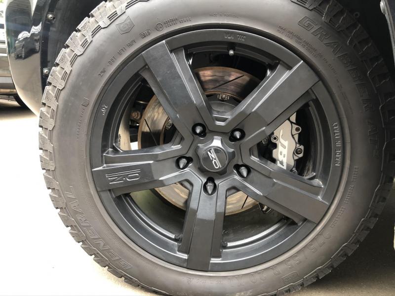

Skaltozar 1 Откуда: Москва Машина: TLC200 #1 Опубликовано: 21 апреля 2020 (изменено) Доброго времени суток . все началось с того как я установил суппорта JBT 8порш+4порш +Диски роторы 405 перед 380зад+ полностью все армированные шланги проехав около 10.000км задние колодки было стёрты в ноль , перед не дотормаживает инспектировав тормоза вывод : колодки разводятся мягко что спереди что сзади . Вообщем я прикупил мангуста установил техстрим и сделал прокачку пер Лев и пер прав магистрали по 10раз +зад контур . проблема как была так и осталась ! господа подскажите что делать ?! Может калибровочный файл какой нужно прописывать или что вообще куда копать ?! На стандартных тормозах ездил год износ был равномерный ! нужно как то настроить чтоб перед посильнее давил , подскажите поделитесь мыслями опытом , спасибо за ранее .. Изменено 21 апреля 2020 пользователем Skaltozar Редактировал текст Вверх Поделиться сообщением Ссылка на сообщение Поделиться на других сайтах
